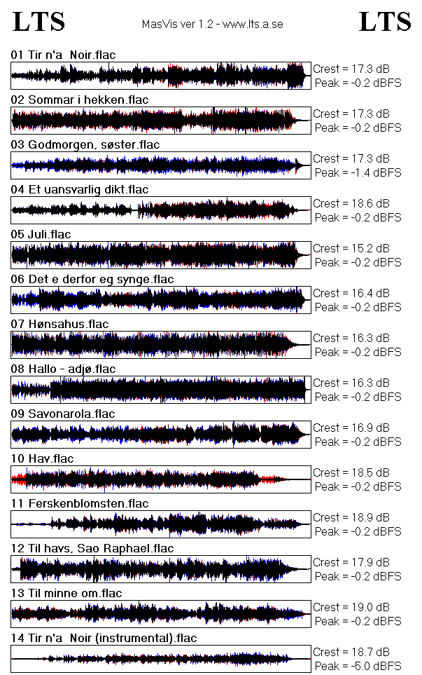

    Den Dybdahl-platen Mr-T viste analyse av er ikke spesielt hardt komprimert, men det er helt klart en peak limiter i bruk. Jeg har ikke hørt den selv, men sammenlign gjerne lydkvaliteten på svake og sterke partier: Er det noe som høres feil ut i de sterke partiene? Endres lydkarakteren av instrumentene? Er det en slags "teknisk bi-lyd", en "tizzyness" som bare er tilstede der? Alexander Rybaks grand prix-låt fra et par år tilbake var et prakteksempel på dette. Gikk rett i taket og ble der.

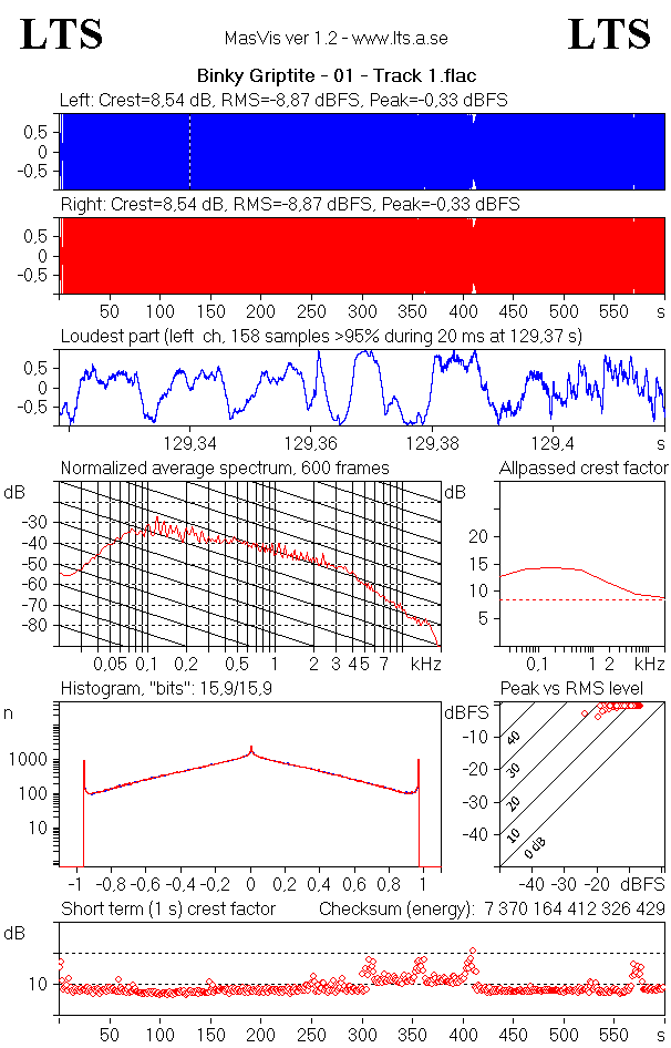

    Det er en bonus-CD som følger med Sharon Jones' "100 Days, 100 Nights". Binky Griptite "GhettoFunkPowerHour". Den er produsert (med vilje!) for å låte som komprimert sekstitalls soul som først har gått gjennom en dårlig radiosender med heftig kompressor for å maksimere lydnivå for en viss sendereffekt, og deretter gjennom en billig transistorradio. Bruker brickwall limitere og unngår digital klipping. Låter autentisk, sies det.
    Sånn ser den saken ut i MasVis. Omtrent som de fleste plater som gis ut nåtildags, bare at de andre ikke bevisst forsøker å låte som en ghetto-stasjon over en billig transistorradio. ::)

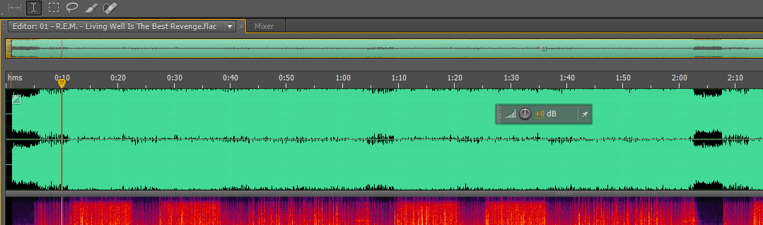

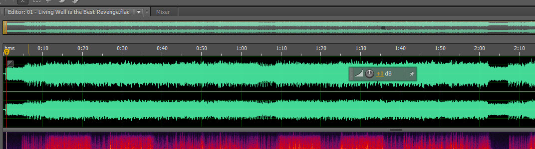

    Er det noen som har målt R.E.M. - Accelerate? I mine ører (og mange andres) låter den helt jævlig!
    Har så vidt kikket på den i Adobe Audition sammenlignet med en vinyl rip. Ser ikke bra ut!
    40.556
    44.019
    Var innom den i denne tråden i april, etter å ha gjort opptil flere forsøk på forstå hvorfor denne plata fikk positive anmeldelser i media. For meg låter den helt forferdelig. Tror den ble med i kassen som gikk til loppemarkedet i mai. Den er ihvertfall ikke i platehylla lenger.
    Første spor fra "Automatic for the People", "New Adventures in Hi-Fi" og "Accelerate", for å illustrere hvordan ting har utviklet seg, og hvorfor R.E.M. ikke låter som R.E.M. lenger:
    http://www.hifisentralen.no/forum/index.php/topic,56052.msg1115291.html#msg1115291
