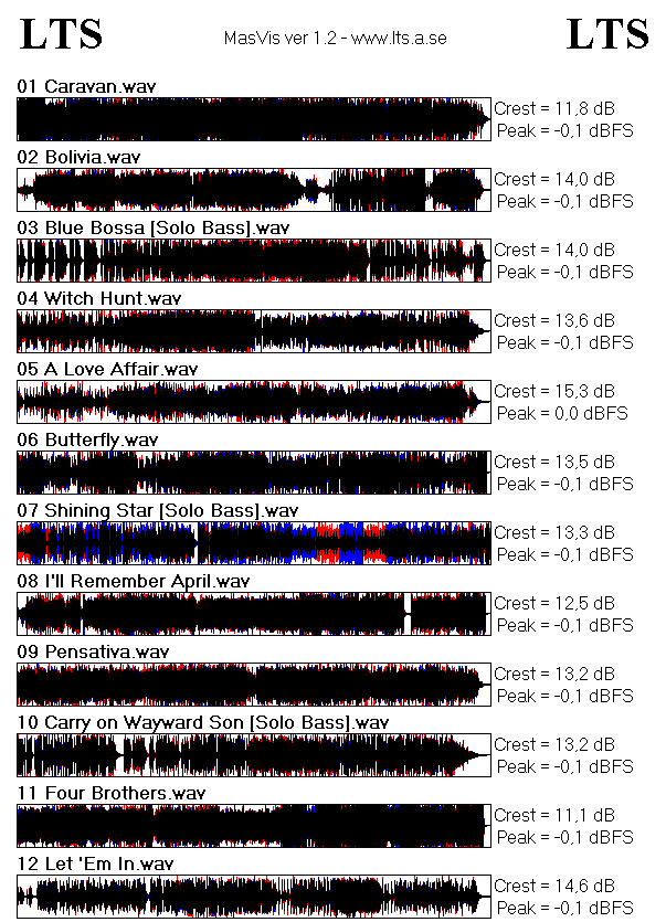

    Den Bromberg-plata høres mye bedre ut enn den ser ut.
    V
    vredensgnag
    emotikon skrev:
    Se det ja :)
    Nja, når det gjelder bass er det ofte godt å nøffe med lyden ganske mye. Bromberg er såpass jevn at han nok har større spenn her enn mange bassgjengivelser, og så har han jo gått over til bass av tre på denne platen, etter å ha spilt el-bass lenge.

    Veldig interessant den lenken Vreden. Interessant også i forbindelse med "hva er ren lyd", når alt en hører har vært gjennom en drøss av digitale filtreringsprosesser. Noen har vel sagt her inne at ren lyd finnes ikke - alt er EQ i en eller annen form. Jeg kan være tilbørlig til å være enig.
    Jeg har også merket denne forsterkningen som nevnes mellom 100-500Hz, derfor har jeg tatt konekvensen av det og bygger nå en mulighet for å justere dette området.
    Sonny
    V
    vredensgnag
    Wood II.
    Viser utfordringene med intensiteten i instrumentbruken og samspillet - ikke mye tung/lett i den innspillingen. Men likevel meget lytteverdig, selv om den ikke har åpenheten man kjenner fra rene jazz-innspillinger.
    Hadde jeg hatt NHØPs Caravan fra "Duets" her hadde det vært morsomt å sammenligne. Pakket ned et eller annet sted. Kanskje noen har den?
