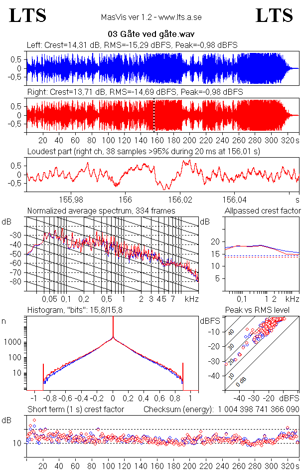

    Og så noe interessant. Noen påstår at dagens musikk er bare støy. Vel, la oss sammenligne. Først pinknoise, som er et konstant sus, etterfulgt av Robbie Williams. You do the math.....

    Mulig at Bremnes har vært gjennom MasVis tidligere, men vi kan jo banke det inn: Tittelsporet fra Gåte ved gåte -94 sammelignet med tittelsporet fra Kate Bush: Kick inside
    Utviklingen kan kanskje sammenlignes med at man bygger 4-felts motorvei, for deretter å anlegge fartsdumper hver 500 meter. Klart man bør klage litt, samt forsøke å overbevise om at fartsdumper overalt ikke er en god idè. Iallefall ikke hvis man har kjøpt sportsbil.
    Mr-T
    Eller - det litt som å kjøre på Ehra-Lessien ringbanen i 40 km/t med en Bugatti Veyron. Potensialet er som vi vet minst 10 ganger så stort. Slik er det med CD også. Dynamikkpotensialet er minst 90 dB, men så utnytter vi bare 1/10 (ref min graf på Robbie Williams - Feel).
