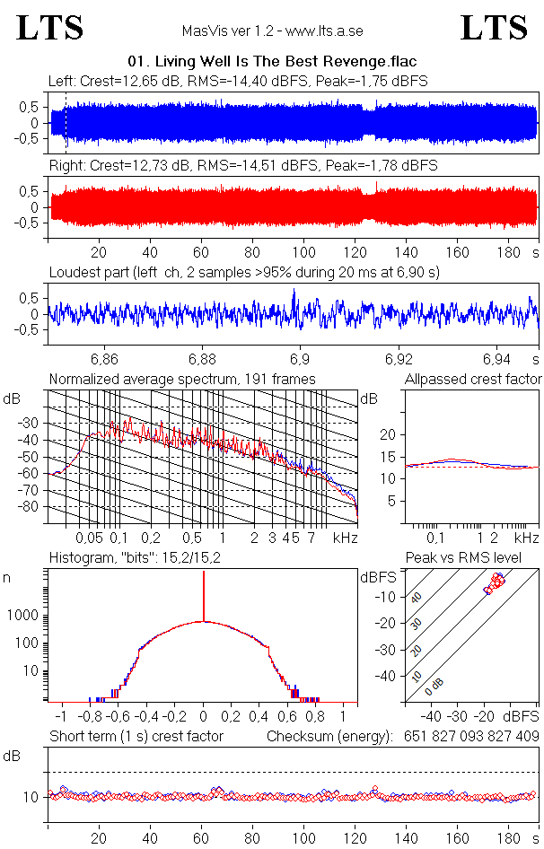

    Her er Tift Merritt's "Bramble Rose" fra 2002. Helt OK, ihvertfall på enkelte spor. Solgte vel ikke godt nok, tipper jeg, så plateselskapet bestemte at "Let's make the next one LOUD, because LOUD sells!" Vel, jeg var ikke engang klar over at hun hadde gitt ut to plater etter "Tambourine". Har strøket henne helt fra den mentale listen av artister jeg følger med på. Så godt fungerte det trikset.

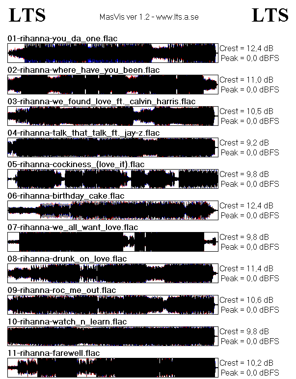

    Synes det er bra det ser ut til at det er et økende engasjement for dette.
    Jeg har laget en side på Facebokk hvor jeg kommer til å legge ut en vurdering av "all" musikk jeg spiller. Dette for å birda med mitt for at andre som er opptatt av god musikk og god lyd i det minste kan få min vurdering av lydkvaltiten på CD'er jeg selv har kjøpt.
    Her vil jeg legge ut rapport fra MasVis samt en egen (personlig) vurdering av hvordan jeg synes lydkvaliteten og dynamikken er.
    Siden heter "Lodness WAR - Sound Quality & Dynamics". Les gjerne info-delen. Gå inn på bilder så kan dere få oversikt over det jeg har lagt ut til nå.

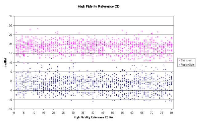

    Bra tiltak. Her er en liten spinoff fra et annet bra tiltak: ReplayGain og anslått crest-faktor for hvert spor på High Fidelity Reference CD 1 - 80. De dekker tiden fra 1994 til 2004, omtrent den perioden da dette for alvor gikk til helvete. Disse CD'ene inneholder en jevn miks av klassisk musikk og mer populære musikkformer. Alle sporene er spesielt utvalgt på grunn av sine audiofile kvaliteter.
    Førsteinntrykket er at dette er ganske jevnt gjennom perioden, men hvis man ser litt nærmere etter, deler datasettet seg i to strømmer som blir tydelig adskilt rundt midten av bildet. Den ene strømmen fortsetter som før med ReplayGain rundt null og crest-faktor rundt 20 dB. Det er stort sett klassisk musikk. Den andre strømmen dukker ned og legger seg rundt 15 dB crest-faktor og -5 til -10 dB ReplayGain. Det er alt det andre, jazz, pop og rock. Og, ja, jeg har sjekket: Verstingene med -11 dB ReplayGain er musikkspor, ikke testlyder med hvit støy eller noe sånt.
    Kanskje ikke overraskende, men litt interessant likevel.

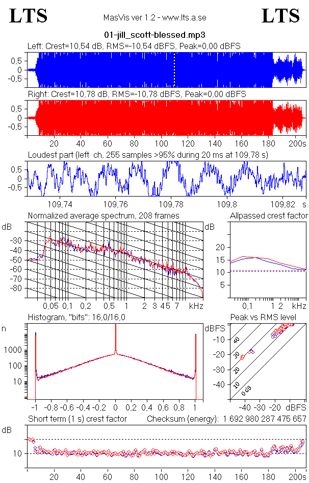

    emotikon skrev:
    Uten å ha målt- tror jeg at jeg kan påstå at en av "mine damer" Jill Scott, som har levert godlyd på plate etter plate, nå med sin "The Light of the Sun" - har havnet langt inne i tunnelen :'(
    Nysgjerrig, så jeg sjekket via en uautorisert mp3-versjon (fair use for critical purpose, som det heter). Husk at mp3-codec'en gjør at Masvis-tallene blir litt bedre enn med en tapsfri fil, fordi en del av detaljene allerede er fjernet. Altså er det egentlig enda litt verre enn det ser ut til.
    Det er nok ikke nødvendig å måle for å vite hvorfor det låter som det gjør, og når man ser målingen er det heller ikke nødvendig å lytte for å vite hvordan det låter. Histogrammet tyder på at denne begynner å nærme seg platebransjens nye lydideal: Binær lyd - enten er alle bits eller så er alle bits av, uten noen forstyrrende mellomting. Altså nærmer vi oss én bits oppløsning (pluss en bit for fortegn, tilsammen to bits) og kan snart kvitte oss med alle gammeldagse 16-bits og 24-bits lagrings- og avspillingsinnretninger.
    Edit: Heldigvis har jeg en knapp på tastaturet merket "Delete". Den virker også ganske binært. Sånn, borte. [Korser seg og vifter med en hvitløk.]
