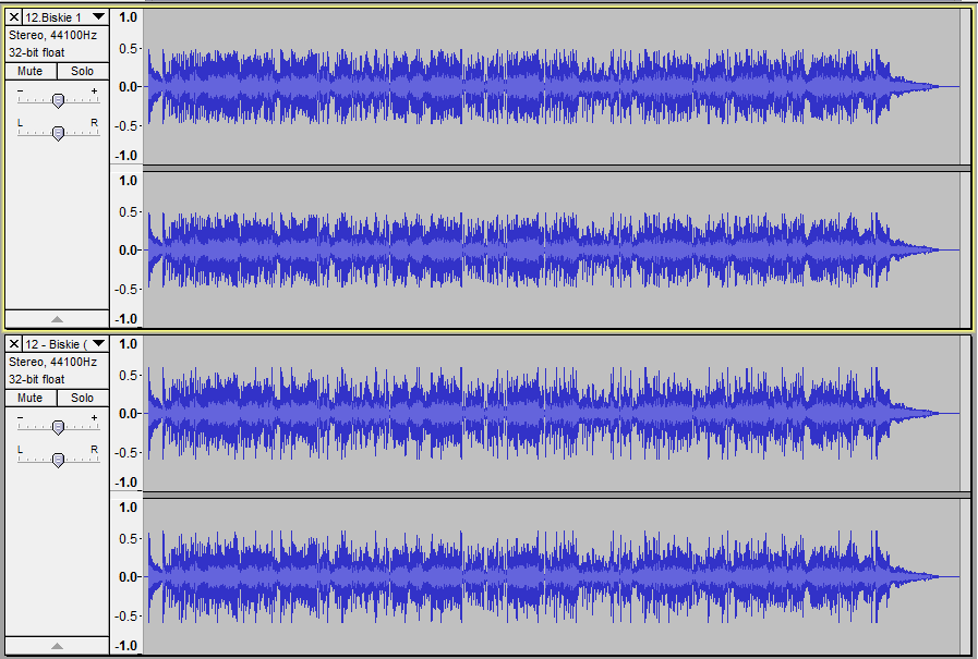

    bambadoo skrev:
    Tommy Emmanuel - Only har jeg brukt endel for "test" formål.
    2 låter spesielt (og faktisk skulle det vise seg 2 av de som tilsynelatende har dårligst lyd på plata)

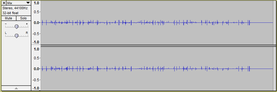

    Tommy Emmanuels Only er en HDCD-plate med Peak Extension (jeg sjekka på min utgave). Du ser ikke ut til å ha dekodet HDCD-informasjonen før du kjørte den gjennom MasVis?
    Jeg gjorde en sammenligning før og etter HDCD-dekoding (via foobar2000) i Audacity og det er betydelig med dynamiske utslag som ligger enkodet i HDCD-informasjonen.
    Ferdig dekodet vil 24bit 44.1kHz varianten ha 6db mer headroom og større dynamiske utslag på peaks. MasVis resultatene blir derfor noe bedre dersom man spiller av platen med korrekte betingelser.
    I dagens PC-avspillingstider er det fort gjort å glemme å dekode HDCD-informasjonen der denne finnes når man jobber med digitale filer. Det er faktisk en del dynamikk å hente på dette siden de færreste av dagens stand alone DACer gjør denne jobben for deg.
    Vedlagt er gain-korrigert sammenligning av låta Biskie (som så verst ut) før og etter HDCD, deretter resultatet når den ene inverteres og mixes med den andre hvor man da ser alle "peaks" som fremkommer med HDCD informasjonen dekodet, og deretter en MasVis sammenligning, riktignok ikke helt 100% nøyaktig siden 24-bit er gjort om til 16-bit for den dekodede varianten på grunn av MasVis begrensninger.

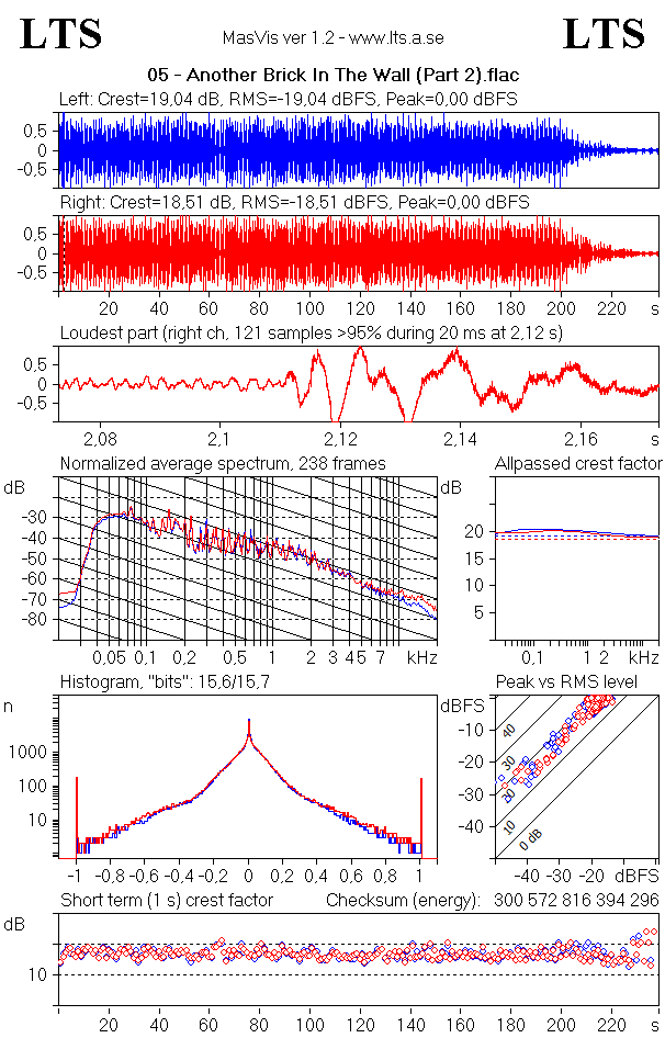

    Jeg har nå sammenlignet en tidligere remaster av Another Brick in the Wall (Part II) fra The Wall med originalutgaven fra 1983 og Discovery-versjonen fra 2011.
    Den tidligere remasteren
    Originalutgivelsen
    2011 Discovery
    Konklusjon:
    De klarte ikke å dy seg på de nye remastrene. Volumet ble økt og det er introdusert klipping og 2011 utgaven er den verste av de utgavene jeg har.
    Jeg har enda ikke tatt en lyttesjekk, men det kommer. Det kan selvsagt være at det låter svært bra uansett.
    Originalutgaven av The Wall er definitivt utgaven å ha fremdeles.

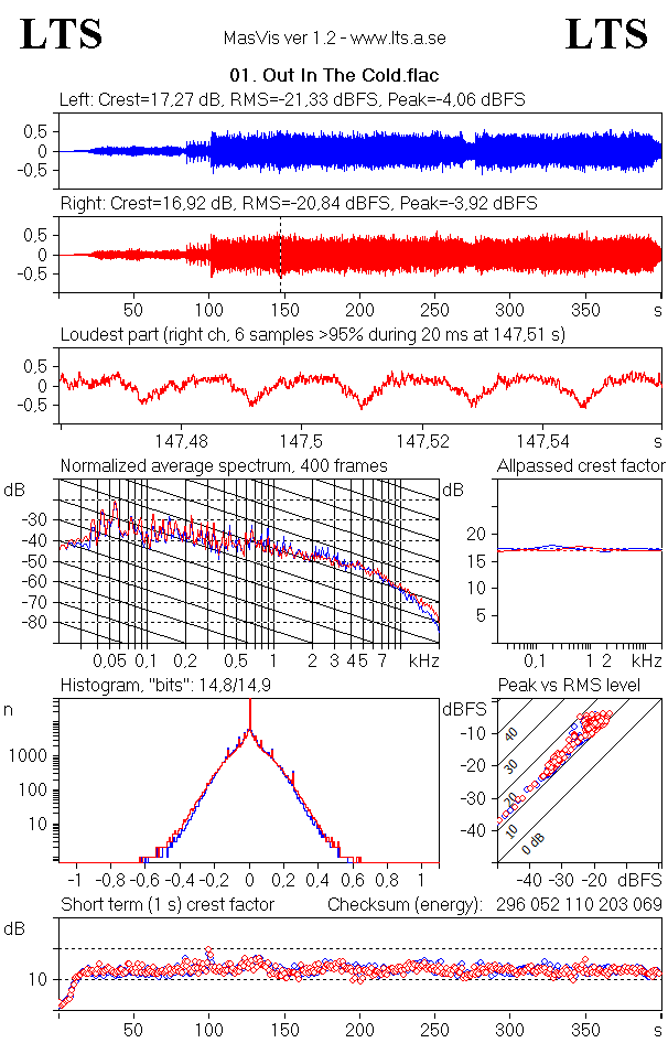

    The Bassface Swing Trio Plays Gershwin - Stockfish Records
    Dette er er en direktegravering-session, også gitt ut på hybrid SACD som dette er rippet fra.
    Og ja, det låter stresset i de kraftigste partiene. Ikke bra dette for et audiofilt plateselskap
    Dette låter mye bedre

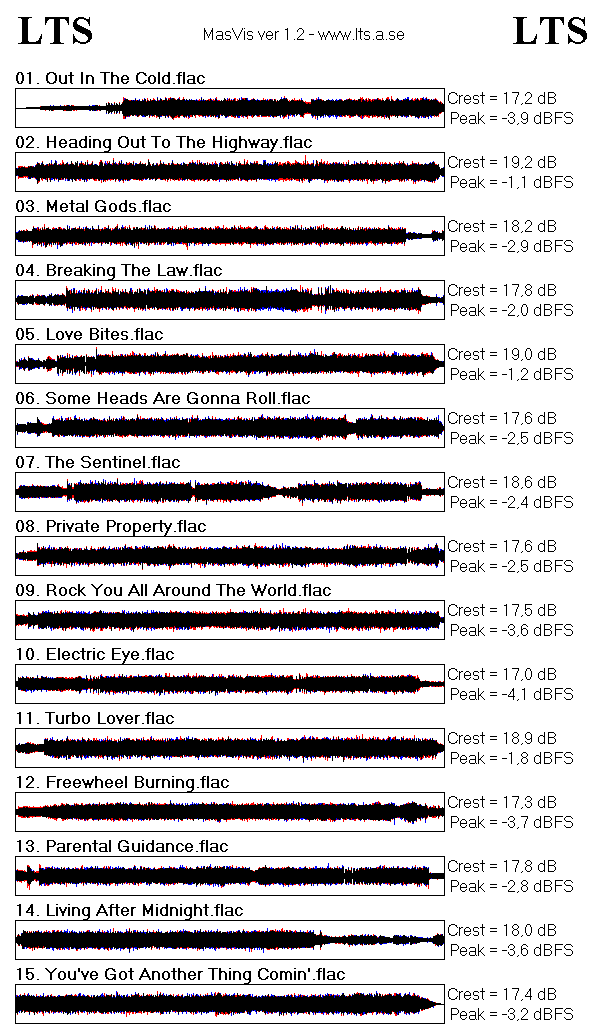

    Mr-T
    Det er selvsagt en myte at musikk må låte høyt for å selge. Men likevel blir det høyere og høyere, og musikksalget går etter sigende nedover.... jaja
    Men hvordan var det før? Jeg har funnet fram en megahit fra gamle dager:
    Snap! - World Power
    Dette låter veldig bra, og grafene er enig med meg i det.

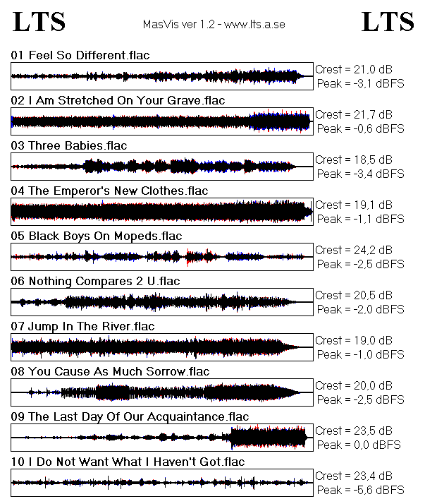

    En til. Også en gigasuksess. Hvem husker vel ikke "Nothing compares 2 U" ?
    Sinéad O'Connor - I Do Not Want What I Haven't Got

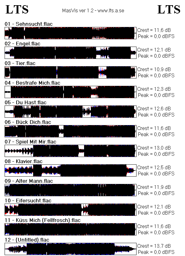

    bambadoo skrev:
    Har mye Rammstein. Bare gi et hint til hvilket album
    Hvis du hadde orket og kverna "Sehnsucht" gjennom Masvis hadde det vært Strålene :)
