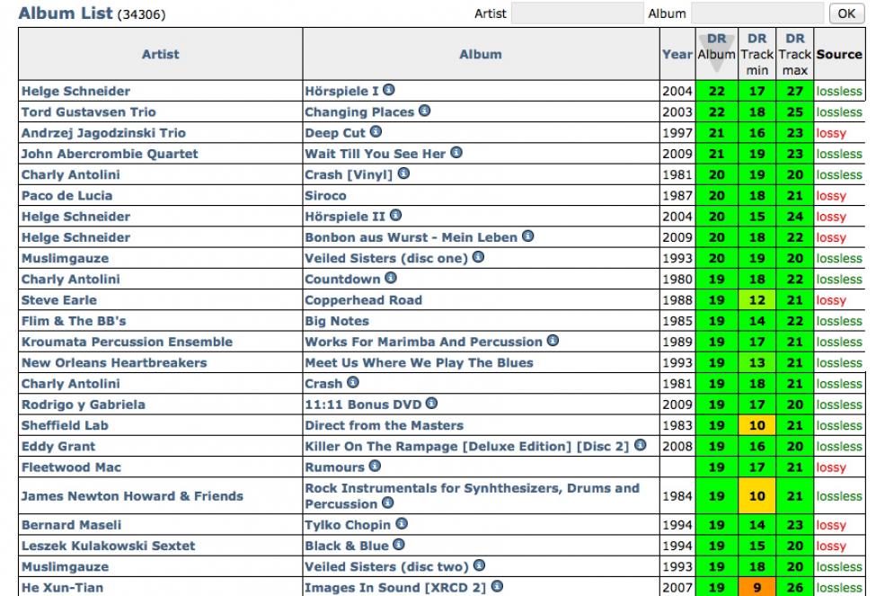

    En HFSer sendte meg PM om DR-arkivet på nett, som jeg ikke har vært innom på lang tid. Ser at det nå er godt over 30.000 album som er katalogisert der. De har fått sorteringsfunksjon, så man hurtig kan rangere de beste, og de dårligste.
    For min egen del er det liten tvil om at god dynamikk er viktig, jeg kjenner igjen mange favoritter i den riktige enden av skalaen. Til ære for Gustavsen og Kongshaug spiller jeg nå Changing Places.

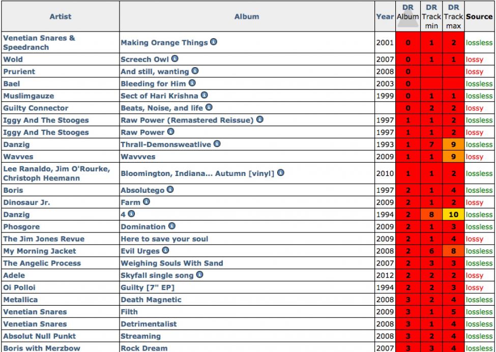

    Very, very bad. ZZ-Top faller akkurat utenfor på begge listene, men er nesten med på topplisten med Eliminator (1983), og nesten med på absolutt bånn i bøtta listen med Mescalero (2003):

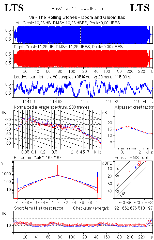

    Rolling Stones, for anledningen på rømmen fra gamlehjemmet. Det låter tøft på bilradio, men hvis man impulskjøper CD'en på en bensinstasjon, kan man like gjerne la den bli liggende i bilen. Den har ikke noe på anlegget å gjøre. Albumet heter "GRRR!" (2012), låten "Doom and Gloom", og de to titlene sier i grunnen det meste:
    Vis vedlegget 179516
    De gamle innspillingene på samlealbumet er selvsagt remastret i samme stil som denne nyinnspillingen. Det haster ikke med å kjøpe den samlingen.

    Finnes dette arkivet på nett?

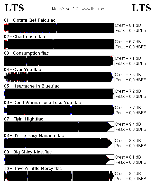

    er det noen verre enn denne?
    'King of the Road' med Fu Manchu må være noe med det verste jeg kommer på i farten. Skal se om jeg får laget et like flott bilde av elendigheten som du har fått til. :)
    Edit:
    Her er dem i det minste. Aner ikke om de er verre eller bedre det kan kanskje noen med litt større forståelse si noe fornuftig om?

    Det der er nesten imponerende dårlig. En konstant sinusbølge uten noen variasjon i det hele tatt vil ha 3 dB crest factor. Spor med lavere crest factor enn 3 dB begynner å nærme seg konstant firkantbølge i stedet. Fy og flate. Fu Manchu er også ille, men den tingen fra Wavves er ihvertfall det verste jeg har sett. Jeg har definitivt ikke lyst til å høre den.

    Wavves er jo et hipster band og de (eller muligens det er et en manns band) bruker loudness for det det er verdt for å lage forvrengning i musikken. Slik klarer de jo å lage sin egen sound, men i mine ører er det en ganske slitsom sound. Jeg orker ikke å høre gjennom hele denne platen på høyt volum.
    Jeg ser at Fu Manchu platen over også er ganske ille. Den nest værste jeg har er Stooges og Raw Power. Ligger jo litt i navnet på platen her hva de prøver på. Men denne er langt fra så slitsom som Wavves.
