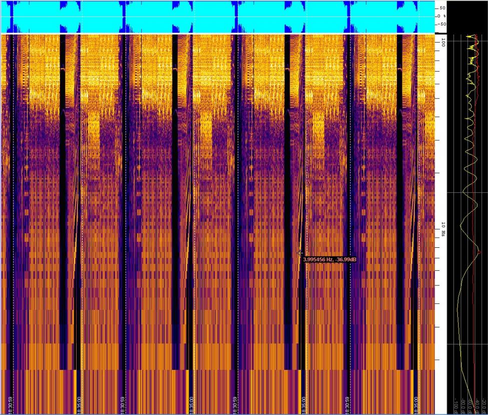

    Ja, jeg ser det. På "Nothing to Say" er det noe som dunker helt nede ved 16 og 24 Hz, men det mest interessante (hvis vi skrur opp FFT-oppløsningen) er noen glissandoer fra bortimot 0 Hz og opp. Skjermdump fra Spectrum Lab, cursor ved 4 Hz, skala 0 - 100 Hz. Øyeblikkelig spektrum loddrett på høyre side, gjennomsnittet for hele sporet også vist med rød strek:
    Vis vedlegget 238426
    Det er -37 dBFS signalnivå der, så i et virkelig fullfrekvensanlegg burde dette avspilles med ca 60 dB i rommet. Øh, jeg tror jeg må bygge nye subwoofere. :)
    Edit: Spectrum Lab er visst ikke helt enig med seg selv om hvilke frekvenser dette er, ser jeg. Skalaen til høyre mener det er ca 7-8 Hz, uten at det gjør saken så mye bedre.
    Er ikke rart det rister i veggene når jeg spiller den låten....

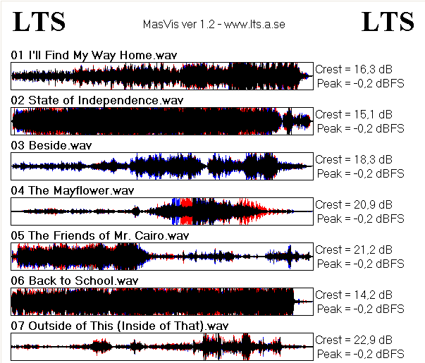

    Jon & Vangelis "friends of Mr. Cairo". Japansk LP-faksimile utgivelse. Fremstår som dynamisk men klemt i perioder. Kunne ha vært værre...
