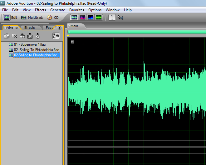

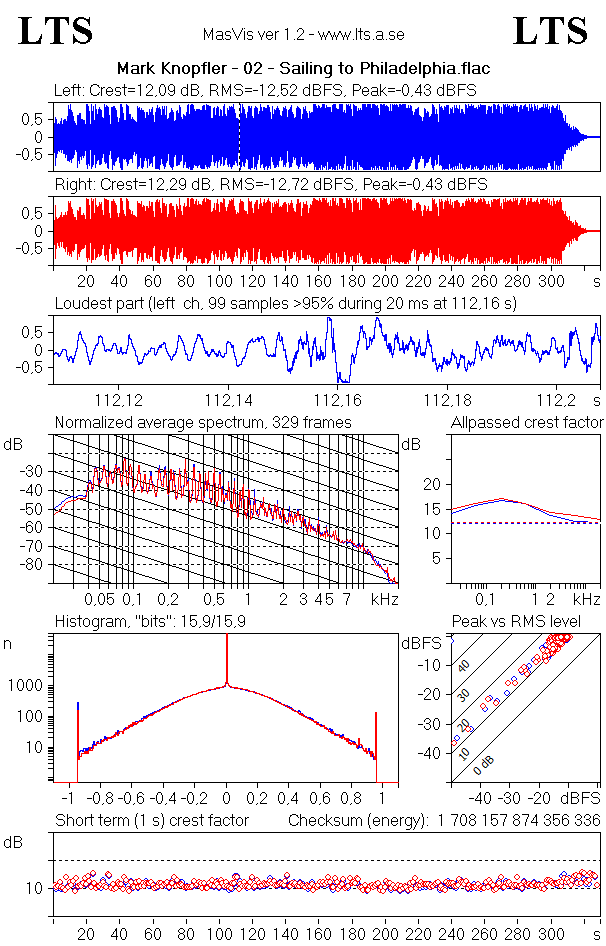

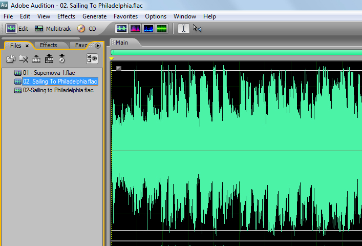

    Voldsom forskjell på de 2 Sailing versjonene ja. Her er halvannet minutt av venstre kanal.
    39.930
    42.367
