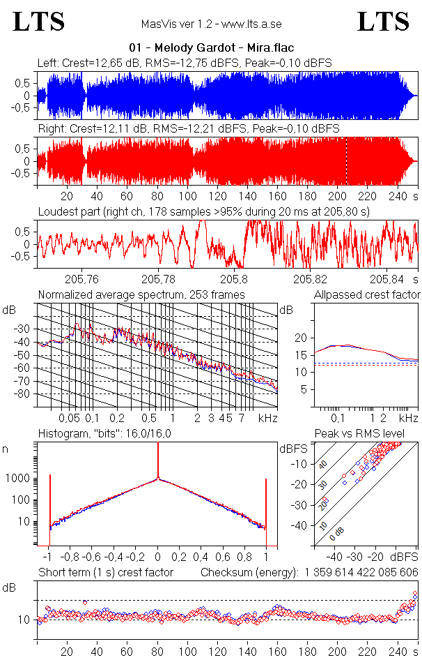

    Sitter å lytter på Melody Gardots "The Absence", og den er komprimert herfra til helvete....
    Brick wall limited, for å være mer presis:
    Bare gjort for å skru opp volumet, ingen musikalsk betydning i det hele tatt. Det er sånt som skaper den harde forvrengningen vi alle avskyr.
    CDen er helt rævva. Den er kjørt så høyt at den låter bare graut.
    Sant. Er det noen som vet hvordan 24-bits nedlastingen låter? Jeg har ikke spesielt lyst til å betale en gang til for å laste ned noe som viser seg å være like maltraktert. En "umastret" versjon av denne kan formodentlig låte riktig bra.
    39.934
    42.376
    Påberoper meg "fair use for research purposes" her. De klebrige fingrene mine slumpet borti en vinylrip av "The Absence", og når den tilfeldigvis hadde landet på harddisken gikk den visst gjennom MasVis også, gitt:
    ReplayGain vil skru ned CDen med 6,73 dB, mens den vil skru denne vinyl-rip'en opp med 0,77 dB.
    Vis vedlegget 300869
    Takk Asbjørn. Godt å se at det ikke er noe galt med det jeg hører, og at anlegget skiller klint fra hvete...
    Det er som du nevner en bra produksjon, men noen har bare skrudd alt opp slik alt går i "klipping". Dette er det som jeg opplever som det største problemet da musikken blir fullstendig uspillelig.

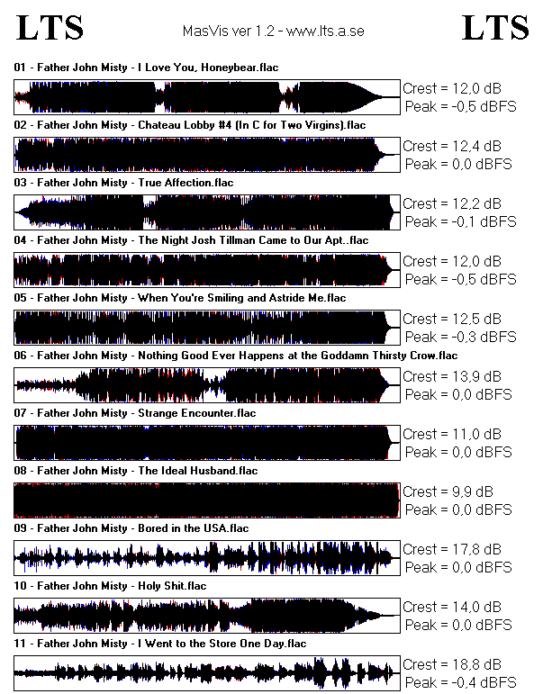

    Man hører ofte argumenter som at "komprimering er en del av sounden", og "man må komprimere trommene for de har for mye dynamikk", og "vokalister klarer ikke å kontrollere volumet sitt", "dette låter fett på de store monitorene, men vil ikke funke på normale anlegg".... osv. Totalt BS spør du meg. Det er fullt mulig å spille inn pop/rock fullstendig uten å komprimere noe som helst. Jeg tar opp alle øvelsene til bandet mitt - rett fra PA-mikseren og direct to 2-track. Ingen komprimering noe sted. Og alle skryter hemningsløst av lydkvaliten. Ikke låter det spesielt lavt heller.
    Eksempel:
    Townes
    03.04.2009
    15.636
    10.643
    www.skranglefantene.com

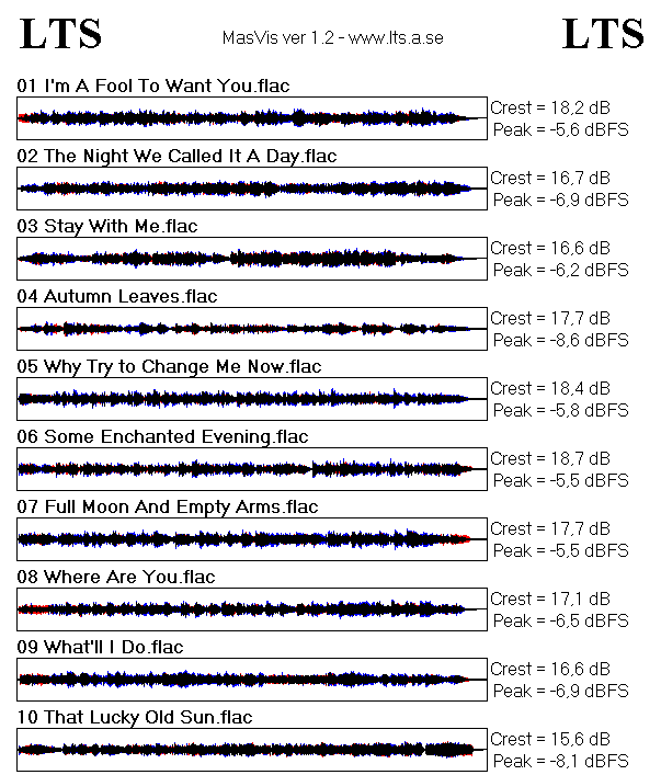

    Er det noen som har sjekket Susanne Sundførs siste album?
    JK
    18.02.2002
    2.751
    1.046
    Fin plate... Dylan helt over i Tom Waits-land.
    Fantastisk å høre en produksjon som er mastret som for 30år siden, men for meg var dette dessverre en musikalsk nedtur. Låt 1 til 9 høres ut som samme sporet, uinspirerte musikere. Mulig denne kan vokse med flere spillinger, men er noe skuffet må jeg si....

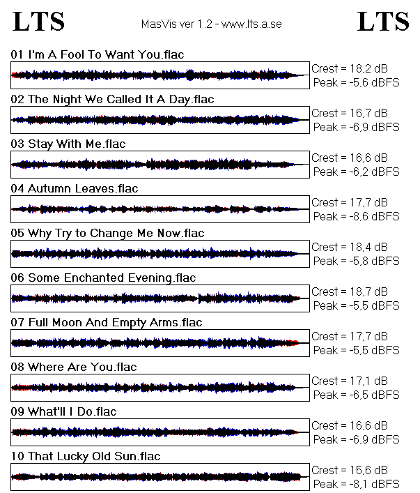

    Mark Knopflers siste skive ser sånn ut:
    Er dette enda et tegn på at krigen er på retur? Vi er ikke helt tilbake på audiofile dynamikk-nivåer enda, men på god vei ser det ut som.
    Kvålsvoll
    22.07.2010
    1.601
    1.697
    Ålesund, Norge
    Det er det.
    Det er også gjerne høyere nivå i bassen på nyere innspillinger, hvis denne også er slik, så er dynamikken fullt på høyde med de gode, gamle.
    Hvordan låter den?
    Polka
    11.07.2003
    6.155
    4.348
    96
    Det er det.
    Hvordan låter den?
    Her er du nok alt for optimistisk. Mark Knopfler er like opptatt av god lyd som oss, og det hører til sjeldenhetene. Ta hvilken som helst plate innen populærmusikk, og sjansen er stor for at den er sterkt komprimert. Men også mer "seriøs" musikk. Sjekket en skive av Al Di Meola her nylig, fra 2011. Komprimert ihjel.
    Dette har nok kommet for å bli dessverre.
