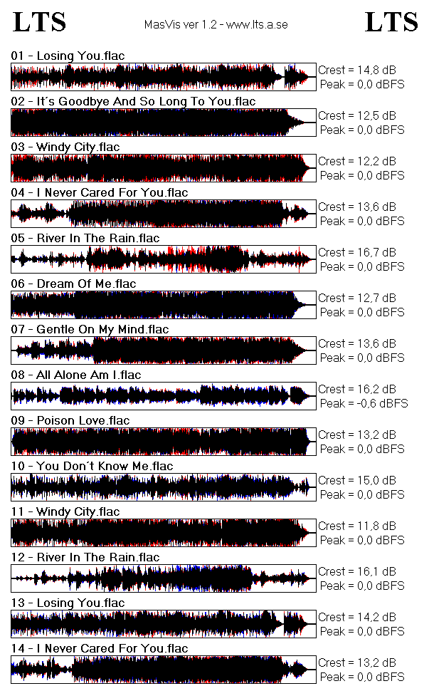

    Ny plate fra Sting - 57th & 9th, som forøvrig er et stort gjesp av slik radio-rock det går 13 av på dusinet.
    Låt nr to er et godt eksempel på hvor ille brickwalling låter, for her er det roligere partier som er ganske ok, og så køler de på og lyden går rett i skåla.
    Vis vedlegget 410635
    Og platebransjen lurer på hvorfor de ikke selger musikk lenger? Herregud....

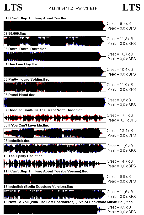

    Ny skive fra gamle helter... Deep Purple - inFinite.
    Lyden er helt krise.... at det går an!!
