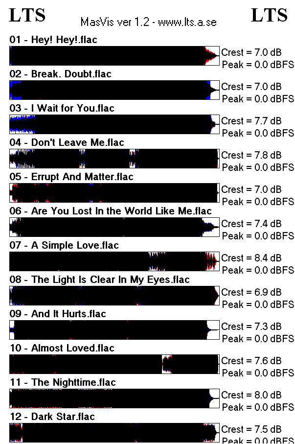

    Så noe i helt andre enden av skalaen.
    Moby er kommet med noe nytt.
    Moby & The Void Pacific Choir - These Systems Are Failing (2016)
    Muligens den værste innspilling jeg har opplevd til nå. Dette er bare en graut.. Styr unna! (om det ikke finnes noen andre versjoner da....)

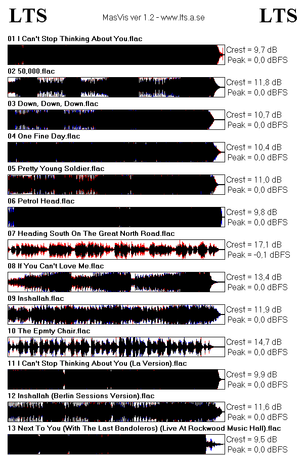

    Till Bronner - The Good Life (2016)
    Godt håndverk. Ok plate.

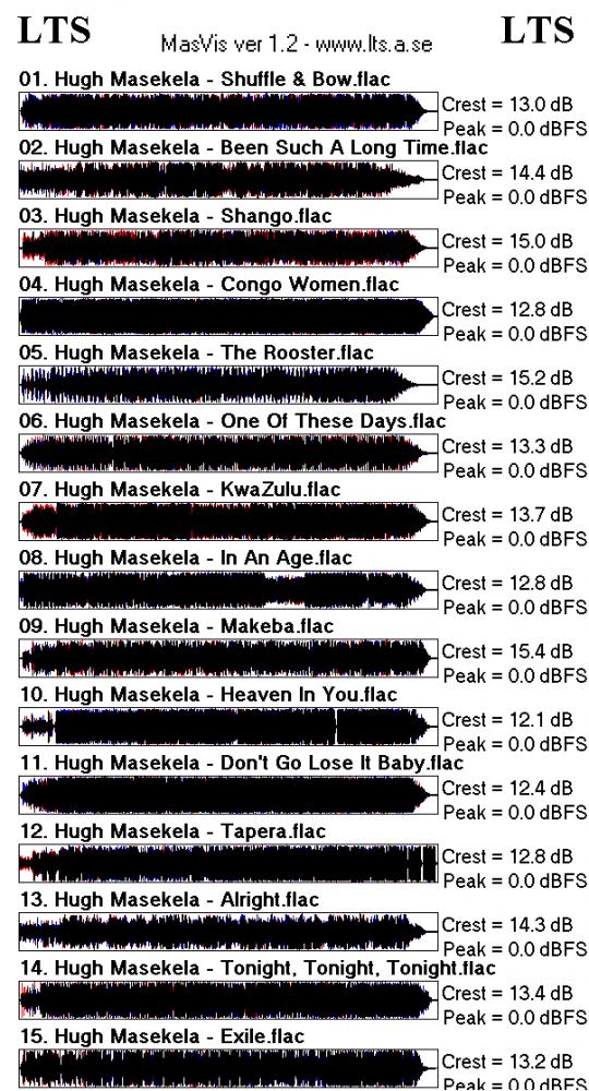

    Ronnie Earl & the broadcasters - Maxwell street (ny nå - 2016)
    Låter bra som alltid fra han.

    Ny plate fra Sting - 57th & 9th, som forøvrig er et stort gjesp av slik radio-rock det går 13 av på dusinet.
    Låt nr to er et godt eksempel på hvor ille brickwalling låter, for her er det roligere partier som er ganske ok, og så køler de på og lyden går rett i skåla.
    emotikon
    24.10.2004
    12.536
    3.006
    Vis vedlegget 410635
    Ser ut som om noen har tatt syre mellom slagene.... eller under slagene for den saks skyld.
