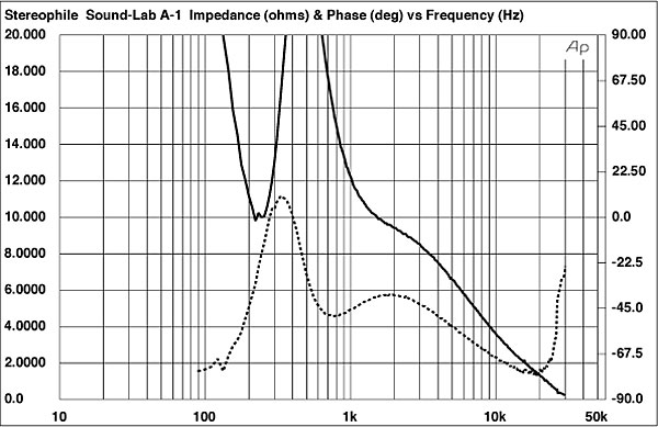

    For å illustrere. En vanskelig høyttaler å drive:
    Stiplet linje er impedans, heltrukket er fasevinkel.
    Jeg har hatt Soundlab A3, og de fikk rørmonoblokkene mine til å knele fullstendig. Jeg var yngre og enda mer uvitende den gangen, og skulle seff ha gått for noen forsterkere med større kraftreserver. (og muligens mindre effekt)
