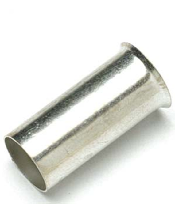

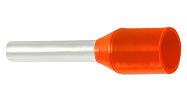

    W
    WayAhead
    Disse er forøvrig veldig hendige om en bruker skruer/klemmer. Forringer neppe lyden særlig. Tror de finnes opp til 16mm2
