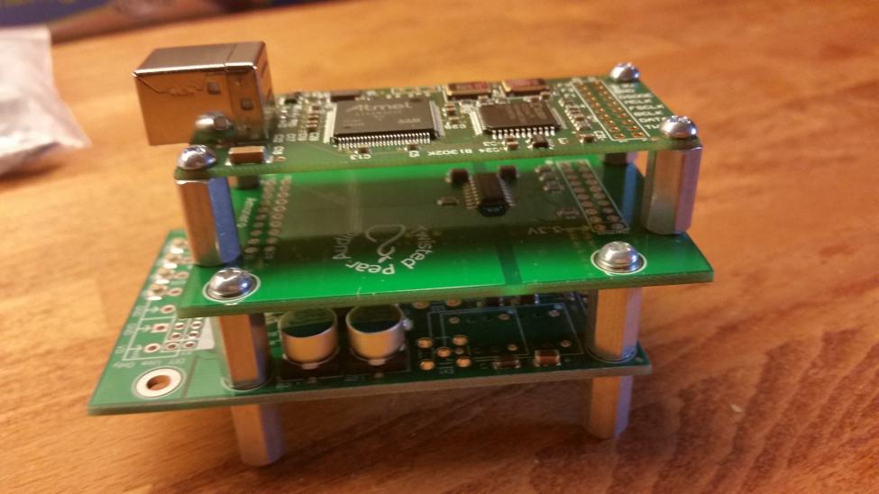

    Jeg sliter fortsatt med å forstå konseptet I2S -> USB / SPDIF -> I2S og hva som skjer i konverteringen mellom disse to 'formatene' og tilbake igjen. Noen mener det beste er å hoppe over hele mellom-leddet, andre mener det lyder bedre å gå via det. Her går det vel fra I2S (RPI) til S/PDIF og tilbake til I2S igjen? Hva er det egentlig som skjer i denne prosessen?
    bambadoo
    11.10.2002
    22.761
    12.000
    Lørenskog
    Gårr nok enten fra i2s - spdif eller i2s direkte men da med reclocking. Ikke noe usb her
    Kanutus
    16.11.2014
    2.006
    781
    Nesodden
    Ja, akkurat denne enheten er jo i2s -> spdif -> i2s, men f.eks. waveio har jo i2s -> USB -> i2s, hvor jeg ikke helt forstår hva det er disse enhetene gjør, siden man jo faktisk også kan hoppe bukk over disse, og koble i2s til i2s. Reclocking virker som en mulighet, men det ser ikke alltid ut til at det er tilfellet heller, og at ekstern reclocking må til. Mulig den eksterne reclockingen kun er for å kunne få en enda bedre klokke enn den som sitter på kortet? I'm still puzzled ... :)
    Edit: Etter litt lesing rundt om kring ser det vel ut til at reclocking er en vesentlig ting med i bildet her, ja ...

    Det er de samme på forumet som forfekter disse tingene gang på gang uten at det har det minste fnidder av rot i virkeligheten. Min anbefaling er å ignorere hva som blir sagt om å tappe i2s direkte hovedkort, eller evt. datterkort. Sjansen for at julenissen er reell er hakket større enn at dette har noen hensikt.
    Asynkron USB input er og blir den mest direkte og bestlydende koblingen. Der går i2s-signalet 1-5cm og er synket til lokal klokke/dacchip uten bruk av unødvendig PLL/reclocking.
    Det er kun i bakvendtland noen ville funnet på å tappe i2s fra en rpi, hvis masterclock er avledet av en syntetisk klokke som sitter på hovedkortet, dra dette allerede jittery i2s-signalet gjennom en lang kabel for å gi det enda mer jitter, reklokke det i enden og inn i dacchip.
    musicman
    27.08.2005
    3.439
    2.081
    Ålesund
    Kanutus @
    Bruk waveio usb-i2s kortet i dddac. Har prøvd i2s-i2s fra Odroid C2, og dette fungerer ikke så bra som å bruke waveio.
    Waveio tar KUN usb inn, ikke i2s.

    Da er TPA hermes chronos på monteringsbenken. Da han som skal ha det har en htpc (og har benyttet exxa i2s kortet frem til nå ) så er det amanero hermes chronos som testes mot min amanero. Min amanero står som lydkort til en cubox-i med roon bridge.
    Sent fra min SM-G900F via Tapatalk
    Edit: Jeg AB tester dette for å se om der er forskjell nok mellom med og uten chronos + hermes i mitt system til å forsvare kjøp av BBB Hermes Chronos i hovedsystemet. Ingen vits for meg å bytte til det dersom Cubox-I -> Amanero lyder mer eller mindre likt som Cubox-I -> Amanero+Hermes/Chronos i mitt oppsett.
    Vis vedlegget 431851

    Chronos Hermes benyttes som master clock for både bbb og amanero (amanero må flashes med spesiell firmware som da benytter chronos klokken istedet for on board klokkene).
    Såvidt jeg vet er det i praksis ikke en reclock men en oppgradering av klokken som blir generert i utgsngspunktet (med både BBB og Amanero)..
    Jeg vet ikke om det er verd pengene i mitt relativt moderate stuesystem. Testen blir gjort med B3se + legato 3.1 med oppgradert power supply rundbaut (superregs etc).
    Da Virgo-ene er på utlån hos en venn av meg mens jeg styrer med valper mm, så benytter jeg hodetelefoner for å teste (BD T1 mfl.).

    Har loddet sammen Hermes, Cronus nå, og skal plugge det til DDDAC, men vet ikke helt hvor jeg plugger ledningene inn ... :-/ Håper å få hjelp på diy av TP-folkene etterhvert, hvis ikke noen her allerede vet det da ...? :)
    edit: har fått tips, så nå skal jeg snart varme opp loddebolten igjen, så får vi se ... :)
