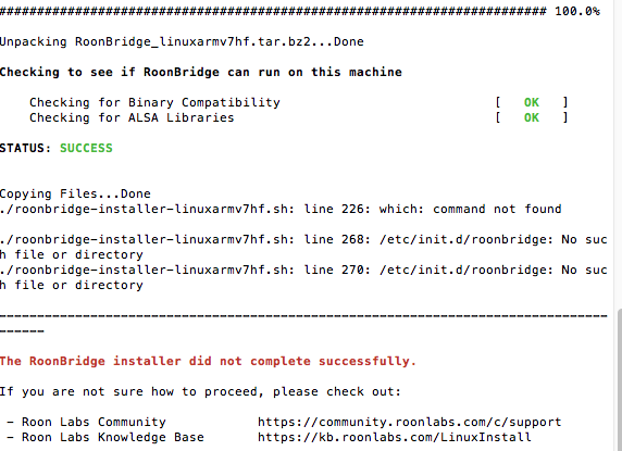

    Prøvde å teste Archphile men fikk ikke installert Roon Bridge. Spiller over Airplay fra Roon men med dropouts.
    Vis vedlegget 383391
    pacman -Sy which eller pacman -Syu which fikser roon installasjon
    Edit: archphile er som sagt bare bone, så endel kommandoer er ikke installert. "pacman -Sy which" vil installere kommandoen (which) som linje 226 i rooninstalleren starter. Etter installasjon av which gikk det uten problemer her hos meg ;)

    Tar ikke mange minuttene å sette det opp, kjører kun Airplay + UPnP samt Roon bridge. Nå er Atv1 + Henry Dac og psu på nivå med Audiophonics, så nå vurderer jeg psu til Audiophonics da det tar tid å få fikset dacen min.
    gwikse
    10.02.2006
    1.091
    253
    https://community.roonlabs.com/t/support-for-armv8-as-well-as-armv7/11170/8
    Da ser det ut til at det er mulig med armv8 og roon bridge (litt "hacking" av kode men det kommer vel en roon bridge installer pakke til armv8 etterhvert) :)
    Tester metoden i kveld så får vi se.
