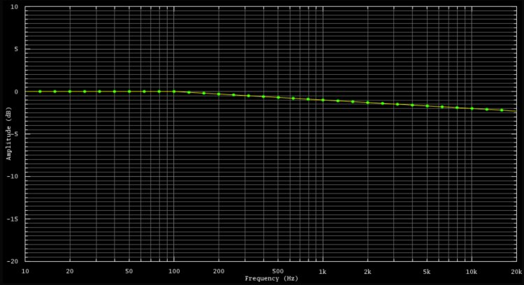

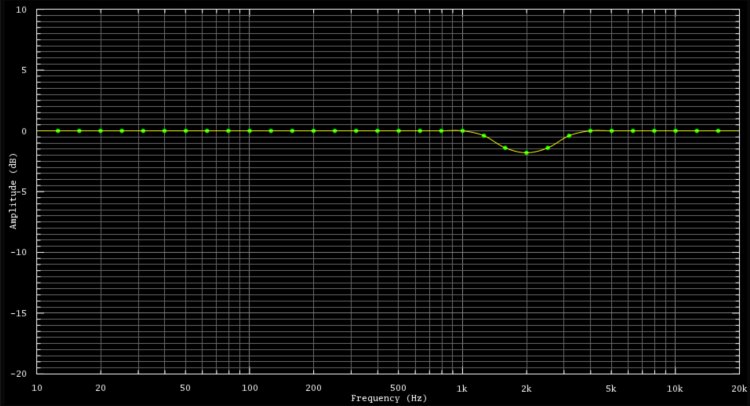

    Kjører 3 forskjellige target curves nå om dagen; en for sub'ene; en for gulv/surround høyttalere; og en for takhøyttalere.
    Sub:
    Gulv/surround.
    Tak
    Sub og gulv/surround ble laget etter innspill fra alphamale faktisk; har man b&w D2/D3 høyttalere så fungerer disse veldig bra; den fungerte ikke på takhøyttalere. Merket av s'er ble veldig merkelige med denne mellomste target curve på takhøyttalere (bruker Ctf for å løfte senterkanalen). Nå fungerer ting derimot veldig bra på alle måter. Skal la dette kjøre i en uke eller 2 før jeg bestemmer meg om ting må endres ytterligere.

    Den dippen mellom 1og 3kHz på hovedhøyttalerne; Er det for å dempe litt i presensområdet og skape litt større opplevd avstand til lydbildet? Kompensere for en del musikk som lett blir litt pågående i akkurat dette området? Er vel en slags BBC-dipp du har der. Mener å ha lest at anlegg som er litt dempet akkurat i dette toneleiet oppleves å være mer behagelige.
    alphamale
    13.11.2007
    6.174
    5.216
    Det kan man på en måte si, men hos meg er demping på 1,2-1,8 db mellom 1-4khz en måte å roe ned refleksjonene som fremtrer i rommet i det området uten at det går ut over amplitude sådan. Det gjør at opplevd lyd i det frekvensområdet ikke dominerer over det totale lydbildet selv om målinger på frekvens, tenderer til å være lik i utgangspunktet ( etter at tilpasning for avrulling er gjort )
    EDIT:
    Ved å studere vannfallet nøye kan man gjøre små avvik som dette for å "omgå" et vanlig fenomen i de fleste ubehandlede stuer. Det blir ikke gull, men bedre. Jeg har noe demping i 1.st refleksjonen noen steder her hos meg, Men jeg opplever at jeg kan dra på ekstra med en slik justering.
    Og når riggen spiller så lettbent og løst med nok kapasitet, og lite forvregning ser jeg ingen grunn til å ikke gjøre det:)

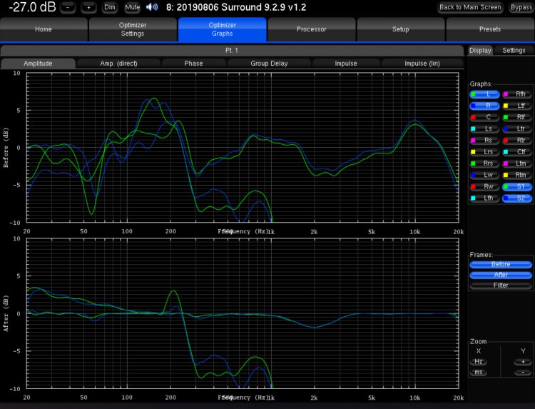

    Tuklet med litt advanced settings. Ser relativt fornuftig ut

    Hva har du tuklet med inni der da?
    Når du kontrollmåler med REW, hvordan ser den liften i subbene ut da? Jeg har en del roomgain som ikke samsvarer med målingen i Trinnov. Det gjør selvfølgelig kurven flatere i optimizer graphs.
    TGB
    10.08.2013
    3.427
    2.330
    Asker
    Jeg prøvde ut med 100 IIR filter :) Faktisk ser det ut som om man kan klare seg uten PEQ i stor grad. PEQ for sub må nok fortsatt gjøres.
    REW blir vanskelig akkurat nå, må få tak i en lang nok HDMI kabel (den gamle som gikk akkurat er ikke lang nok etter omstrukturering av utstyret i ny rack).
    Duppen rundt 58Hz ser du blir mer eller mindre fikset, jeg styrte unna denne i PEQ siden det i praksis er et nullpunkt.
