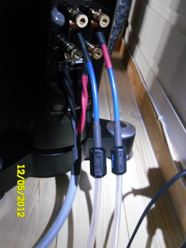

    Som vanlig i kabeltråder så er det også i denne tråden stort sett bare synsing og tullprat.
    Det som teller for høyttalerkabler er tverrsnitt og hvor stor eller liten kontakt med isloasjonsmaterialet
    lederene har. Om det er sølv eller kobber, solidcore eller multistrand har minimal eller ingen betydning
    for lyden. Hva isolasjonen er laget av ( pvc. polyetylen, teflon osv.) har heller ikke noe særlig å bety, da all
    isolasjon av er å betrakte som styggedom i denne sammenhengen. Men det er dessverre et nødvendigt onde,
    og best resultat oppnås da med lederene tredd inn i romslig isolasjon ( f.eks. teflonrør eller lignende) slik at det er minimalt med kontakt
    mellom lederene og innsiden av isolasjonen. Av praktiske årsaker er det da mest hensiktsmessig med
    solidcore ledere. Noen få produsenter har fattet dette og lager ht-kabler etter dette prinsippet.
    Gevinsten er en betydelig forbedring i holografi og oppløsning. Hvordan kabelen presterer i bass/mellomtone er først og fremst bestemt av tverrsnittet på lederene.
    Dynamikk og impulsvillighet forbedres i takt med økende tverrsnitt. Det absolutt minste tverrsitt som er brukbart er 6 mm², men bruk gjerne det doble. Har du mulighet for bi-wiring, så bruk dette prinsippet i diskanten. I bass/mellomtone er de negative innvirkningene av isolasjonen minimale, så her det det tverrsnittet som gjelder.
    Er det noen som er i tvil, så prøv sjøl. Prinsippet er som skapt for diy.
    Så valget står mellom å gjøre det sjøl for noen hundrelapper, eller å la andre gjøre jobben for det mangedobbelte.
    Eksempel: 6mm² pr.pol i diskant/mellomtone og 12mm² pr.pol i bass.
    Vis vedlegget 136538
    Jeg er ikke ubetinget enig i at det er bare tverrsnittet som teller. Minimum tverrsnitt avhenger sterkt av hva man skal drive av last, og med hvor stor effekt som skal leveres. Hos meg, med 107 dB følsomme høyttalere og svimlende 2*3W amper, er det helt unødvendig med 6mm2 høyttalerkabler, snarere tvert imot. Jeg har noen fryktelig tykke kopperkabler liggende (Goertz 7awg), og vesentlig tynnere sølv låter mye ryddigere og mer definert.
