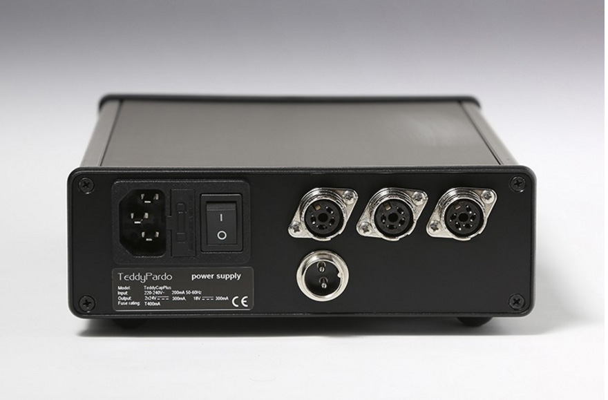

    Jeg har en Teddycap Plus og lurer på om 18 volt utgangen kan modifiseres til å gi 5 volt. Tenkte å gi strøm til Henry eller en Raspberry pi 3.
    borge
    04.01.2007
    301
    222
    Eneste måten jeg kan svare på det er å se et fullstendig kretsskjema for den. En del modding må nok til. Minimum er å bytte en del motstandsverdier inni. Eller du kan sette på en 7805 eksternt og gi den en bra kjølefinne. DACen trekker i underkant av 200mA. Da vil regulatoren måtte kvitte seg med 2.6W.
    Børge
    Baldiman
    25.06.2009
    127
    18
    Hello Nils,
    Unfortunately changing the output voltage to 5V would not be possible as the transformer voltage is too high
    Kind regards,
    Teddy
    Var beskjeden jeg fikk av Teddy Pardo.

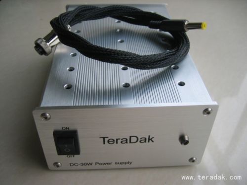

    Fant denne på Finn. Kan det være noe for å gi ren strøm til Henry? Eller så er det kanskje mulig å gi ren strøm via en "power pack" nødlader..?

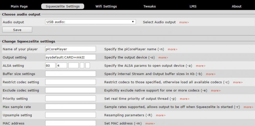

    For dere som eventuelt bruker denne sammen med en raspberry pi med picoreplayer distro. Ser nå at i nyeste utgave av distroen at squeezbox server programmvaren nå er en del av distoren på raspberry pien.. Da er den endelig standalone og trenger ikke serverprogrammvare på pc/mac/nas for å streame wimp hifi.

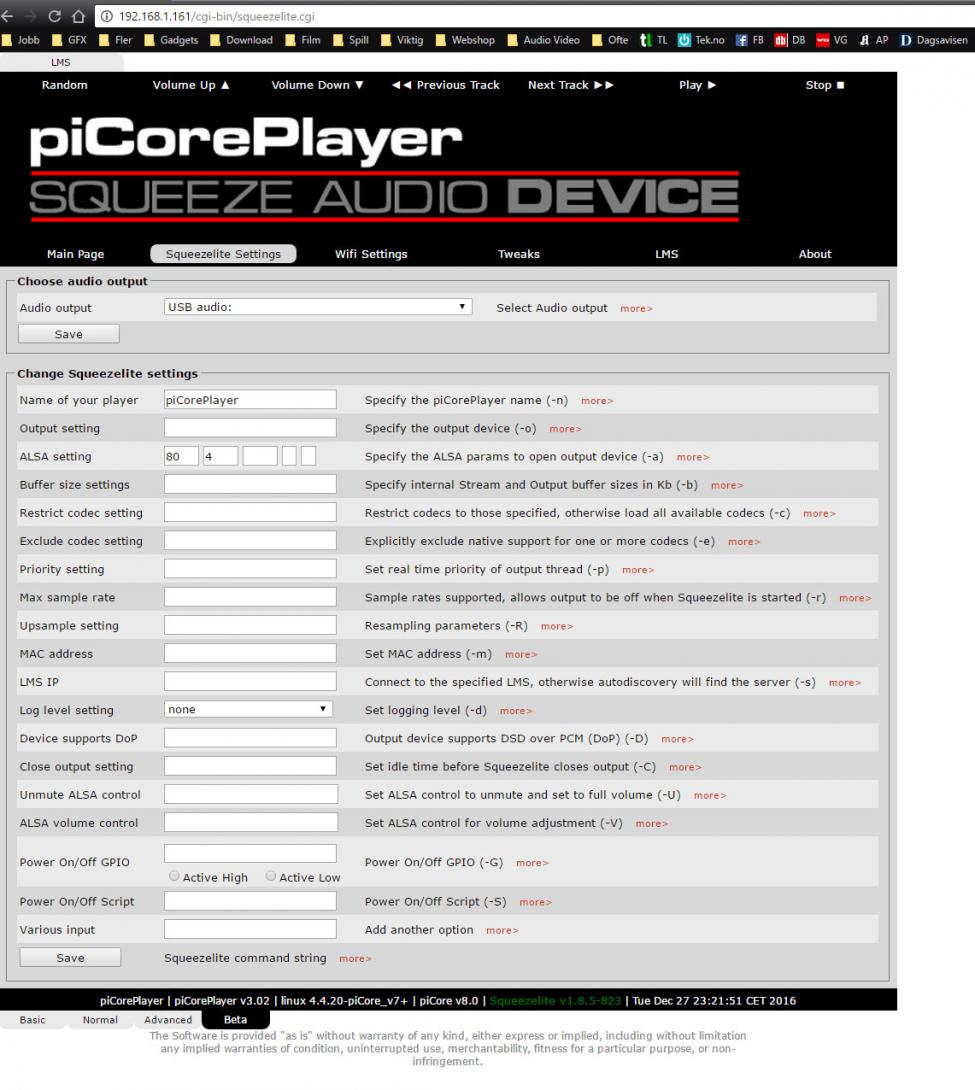

    Har prøvd nyeste firmware hvor volumkontroll er implementert men ikke aktiv. Det rare med denne firmwaren er at lydsignalet /volume blir mye lavere på min xindac enn det pleide å være. Volumsteg på 70 i stedet for rundt 40 for å oppnå ca samme lyd. Kunne skjønnt det hvis volumkontroll i firmwaren var aktiv, men jeg testet den der dvolumkontroll ikke er aktiv. Endte opp med at jeg flashet tilbake til firmware fra 2014, og volumet er tilbake til normalen igjen.

    Prøver og få Picoreplayer til å virke med dac. Har installert den på en raspberri pi 3.
    Ingen lyd i det hele tatt. Noen forslag?
    Baldiman
    25.06.2009
    127
    18
    Never mind. Fant det ut. Måtte spesifisere manuelt med å skrive inn output device. Funker nå. :)

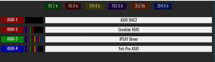

    Det har blitt etterlyst oppskrift på å kjøre Henry Audio DAC med Tidal Masters.
    Her er den: Play Tidal Masters with the Henry Audio USB DAC
    Det låter som bare det her. Jeg har testet fremgangsmåten på en ren Windows-maskin.
    Børge
    Funker også bra med wdm driveren til Jriver. Ekte mqa dekoding blir det vel uansett ikke hvis dac'en ikke støtter det. Hvor mye bedre det blir vet jeg ikke, men det blir vel mindre belastning på datamaskinen med Tidal på. Da dekodingen vil skje i dac'en. Har også et spørsmål ang. Isochronous timing Er dette noe du har hatt i tankene? Leste om en dac fra Perla som hadde dette. Ble nysgjerrig. :)
