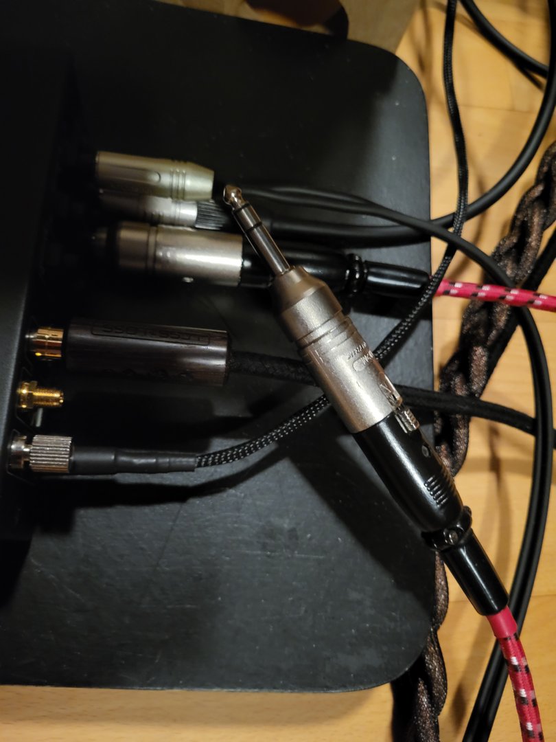

    Jeg har to miniDSP. En Flex Digital og en Flex Ballanceret.
    Mit spørgsmål er, om der er nogen der har prøvet at skifte de Ballanceret Jack stik ud på den ballancerede udgave med XLR stik? Det ville være så meget nemmere med XLR stik og de lyder formodentlig også bedre.

    Sjælland. Danmark.
    Jeg fik købt 4 Neutrik adapter 3 polet XLR til TRS til min miniDSP Flex Ballanceret. De sidder lidt tæt; men det går.
    Så fik jeg monteret mit DH Labs sølvkabel ballanceret, som jeg har været så glad for. Efter miniDSP har det ikke været brugt.
    Det var et stort øjeblik... Men det lød skrækkeligt. Så de billigere ballancerede kabler med TRS og XLR kom på igen.
    Vis vedlegget 1032038
    Du vet, greia med DSP er at man tuner med den. Etter man har gjort det, så ødelegger man tuning for hver endring man gjør i etterkant. Det være seg ommøblering eller flytting av ting i rommet og kabler som tydeligvis endrer lyden.
    Så DH labs kablerne afslørede for meget om resten af udstyret? Sådan læser jeg det. Måske som fanden læser biblen 🤣
