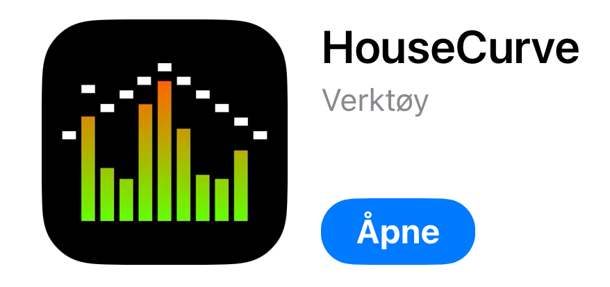

    Eirik84
    01.06.2011
    6.528
    10.126
    Drammen
    Vis vedlegget 1085709
    Leste at en måtte ha eple-produkt for å kjøre full romkorreksjon, det stemmer ikke, full dsp med min pixel mobil.
    Kan en ha fast volum ut hvis en bruker rca videre til en forsterker? Finner ikke helt ut av det.
    I starten når romkorreksjons-funksjonen var ny var det slik at man måtte ha et Apple-produkt, men ikke nå lenger 👍🏻

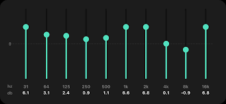

    Hornlyd
    Musikkglad
    01.04.2005
    20.415
    11.624
    Pass på å ikke ha volum på fullt (100%) og EQ punkter med pluss i gain. Da får man totalvolum på mer enn 100% og digital klipping. Låter stygt og er helsefarlig for høyttaleren.
    I for å unngå dette kan man:
    1) sjekke det kraftigste EQ punktet. Hvis det f eks er +7 dB så må ikke volumet over 93%. Det er også lurt å legge noen prosent i feilmargin
    2) en tryggere løsning er å kun trekke ned EQ punkter, det krever litt mer knoting men funker bra
    Når man kjører romkorreksjon med de (opptil) 10 parametriske eq punktene (PEQ) i WiiM kan man bruke f eks REW men faktisk enda enklere:
    PS! Når det gjelder digital EQ og frykt for å miste «bitperfect» signal så er det null stress. Det er ekstremt mye i et system som låter mye være enn det: de aller fleste rom, feil frekvensrespons etc etc. Dessuten er det mange bits (prosent) å spise av før det utgjør noe som helst problem lydmessig.
    Vis vedlegget 1085788
    Disse volumforbeholdene, skriver WiiM noe om dette? Det er jo særdeles viktig informasjon.
