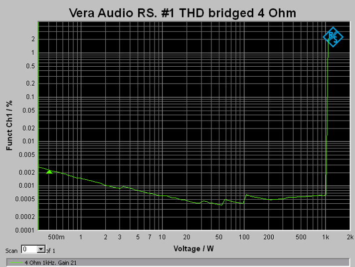

    Da lærte jeg noe nytt. Det siste tallet er watt styrken😀 Vet de kan brokobles. Om en brokoblet stereo forsterker er like bra som en ren monoblokk aner ikke jeg.
    Den måler litt bedre brokoblet. Du kan se under hva P150/600 RS leverer av watt vs forvrengning i 4 Ohm. Watt ser du nede på x aksen og THD forvrengning på y aksen.
    Dersom høyttalerne dipper under ca. 3,6 Ohm, så faller fordelen med brokobling vekk i forhold til mer krefter. For å vite impedanseforløpet til høyttalerne, må man se en måling av dette (som f.eks Stereophile utfører). Det er ikke tilstrekkelig til å se på oppgitt impedanse fra produsent.

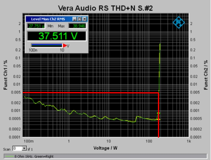

    Godt nyttår til alle og takk for testen av P150/600 RS i Stereopluss.
    En kommentar til sammenligningstesten mellom Vera Audio P150/600 RS og NAD C298 i siste Stereopluss. Det står der følgende:
    Det skiller 35 watt i utgangseffekt i 8 Ohm som stereoforsterker og 20 watt i 8 Ohm som monoblokker, også det i favør NAD
    Oppgitt watt vil være i forhold til enn viss THD+N forvrengning og Vera Audio og NAD har her oppgitt watt forskjellig. Vera Audio oppgir wattstyrke med 0,0005% THD+N forvrengning i 8 Ohm. NAD har oppgitt wattstyrke med 0,005% i 8 Ohm ifølge databladet.
    Hvis vi ser på målt THD+N forvrengning i 8 Ohm av P150/600 RS i stereo og trekker en strek ved 0,005%, tilsvarende hva NAD har brukt, så ser vi at wattstyrken stiger og trolig er den samme som hva NAD c298 oppgir (185W).
    Under er en oversikt av TDH+N med ulike impedanser i stereo. Wattstyrken ser man på x aksen og THD+N på y aksen.
    Når det gjelder ved brokoblet modus, så blir grafen under for grov til å se hva wattstyrken blir dersom vi også her bruker 0,005% fremfor 0,0005%. Så den må evt. Armand zoome inn på og kommentere.
    Det finnes ikke en felles standard som brukes når produsenter oppgir watt. Man ser at det brukes både i forhold til 1%, 0,5%, 0,005% THD+N osv. Vera Audio har valgt å oppgi watt ved lave og konservative 0,0005% på P150/600 RS siden det er en effektforsterker med eksepsjonell lav forvrengning.
