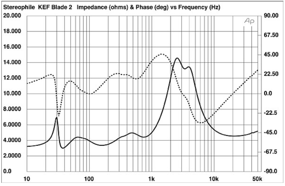

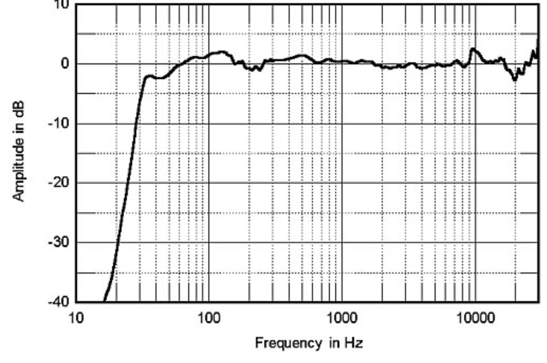

    Dette med nødvendigheten av tuning/matching av forsterker og høyttaler er et sammensatt problem som har vært kilde til endeløse krangler om hva som er er viktig og uviktig i mange år. Internett er fullt at råd i den ene og andre retningen.
    Vera Audio følger det som bransjen i stor grad har blitt enige om, nemlig at forsterkeren er spenningsstyrt og skal levere samme spenning på utgangen som den mottar fra signalet på inngangen uansett last og frekvens, - pluss en fast forsterkning selvfølgelig (som på Vera er justerbar i faste trinn på 3dB).
    De fleste moderne - både lettdrevne og tungdrevne - høyttalere er også designet for å drives av forsterkere designet etter denne "oppskriften". Målinger av høyttaleren blir også gjort med en slik type forsterkere.
    Det er tross alt logisk at bransjen følger den samme oppskriften slik at forsterkere og høyttalere kan byttes uavhengig av hverandre uten at lyden endrer seg særlig mye.
    En god forsterkere som følger denne oppskriften vil typisk ha slike data:
    * Høy inngangsimpedans (over 10kOhm)
    * Høy dempefaktor (over 100)
    * Rett frekvensgang. (innenfor 0,1dB fra 20 til 20kHz)
    * Så lite forvrengning som mulig ved alle frekvenser og ved alle effektinivåer (under 0,01%)
    * Så bra signal støyforhold som mulig (over 100dB)
    * Nok effekt til ønsket lyttenivå (f.eks minst 100W)
    Det finnes mange gode forsterkere som klarer kravene nevnt over (i parantes) over, og som dermed vil spille svært likt på samme høyttaler. Forskjellene blir mindre jo bedre forsterkerne er på de oppgitte parameterne. Hvor grensen går for det hørbare i hver enkelt tilfelle er mye debattert, men jeg mener tallene over er et minimum.

    For å belyse hva som kan skje med andre typer forsterkere vil jeg så på et eksempel. Kef Blade 2 er en moderne høyttaler beregnet for spenningsdrift.
    Til venstre er frekvenskurven til denne. Som du ser så har denne høyttaleren imponerende flat frekvensgang fra 30Hz til over 20kHz. Husk at dette er målt med en forsterker med høy dempingsfaktor på over 100.
    Til høyre vises impedanskurven (heltrukket linje). Mellom 2kHz og 5kHz er impedansen 14 Ohm. Ellers ligger den pent rundt 4 Ohm.
    Vis vedlegget 686177 Vis vedlegget 686178
    Alle forsterkere med høy dempingsfaktor vil gi frekvenskurven du ser til venstre over. Det fine med spenningsstyrte forsterkere er at de bryr seg ikke om impedanskurven til høyre. Om den er 4 eller 14 Ohm spiller ingen rolle. Eneste forskjellen er at forsterkeren må levere litt mindre strøm ved 3kHz enn ved f.eks 200Hz siden impedansen er henholdsvis 14 og 4 Ohm.
    Med en forsterker med en lav dempingsfaktor på f.eks 10 vil man få en økning av nivået mellom 2kHz og 5kHz. Dette er midt i ørets mest følsomme område og bare 0,5dB vil være merkbart.
    Hvor stor blir denne endringen hvis forsterkeren har dempingsfaktor på 10? Det kan man regne ut.
    Først må man finne utgangsimpedansen til forsterkeren. Dempingsfaktoren (DF) er normalt oppgitt ved en last (Rlast) på 8 Ohm.
    (DF=Rlast / Rkilde) og snur vi på formelen får vi ( Rkilde=Rlast/DF)
    En dempingsfaktor på 10 tilsvarer dermed en utgangsimpedans (Rkilde) på 0,8 Ohm.
    Vi justerer volumknotten slik at forsterkeren med 0,8 Ohm utgangsimpedans leverer 1V ved 200Hz. Alt vel så langt. Så kommer det en tone på 3000Hz. Hva skjer da? Jo, på grunn av at høyttaleren nå trekker mindre strøm så blir spenningsfallet på forsterkerens utgangen mindre og spenningen vil stige.
    Hvor mye? Her blir litt ohms lov og jeg utleder ikke dette her, men svaret blir:
    (14/(0,8+14)) / (4/(0,8+4)) = 1,14 ganger mer.
    Hvis spenningen på HT terminalen er 1V ved 200Hz så blir den altså 1,14V ved 3kHz. Det tilsvarer 1,1dB. Man får altså en økning i ørets presensområde på litt over 1 dB. Dette vil langt fra ødelegge lyden må noen måte, men det er godt hørbart. Hva den enkelte lytter vil foretrekke er også høyst individuelt.
    Hele poenget med denne øvelsen var å vise at en høyttalers impedanskurve responderer på en forsterkers dempingsfaktor. Er den 100 eller høyere blir endringene forsvinnende små, men kommer vi ned på 10 så er det hørbart.
    Siden vi er i Vera tråden kan jeg nevne at P150/600 har følgende data:
    * Inngangsimpedans (100kOhm)
    * Dempefaktor (over 5000)
    * Rett frekvensgang. (innenfor 0,025dB fra 20 til 20kHz)
    * Forvrengning ved alle frekvenser og ved alle effektinivåer (under 0,0005%)
    * Signal støyforhold (over 125dB)
    * Effekt (150W i 8 Ohm). Merk at vi oppgir effekten der forvrengningen er på minimum. (0,0005%)
    Ved 0,0001% er effekten 175W men da har forsterkeren begynt såvidt å klippe signalet og det er ikke et sted man skal være.
    * En bonus med inngangstrinnet på Vera er den svært høye CMRR på 94dB som sørger for at signalet som kommer inn er rent selv om kablene som går inn har blitt utsatt for støy på veien.
    For å kunne si noe om hva som passer deg ut i fra måledata må du se på målte frekvens kurver av høyttaleren. Liker du mer sprut i toppen velger du en med økt nivå der. Liker du mer bass kan du se på nivået der. Men dette er egentlig et sjansespill siden rommet ditt vil påvirke dette mer enn høyttaleren. Det beste er selvfølgelig å ta over kontrollen med en DSP, men uten dette må man nesten bare prøve seg frem
    Hvis man er svak for forsterkere med lav dempefaktor og kanskje mer andre harmonisk forvrengning må man være mer forsiktig med hva man velger av høyttalere. Da er matching viktigere.
