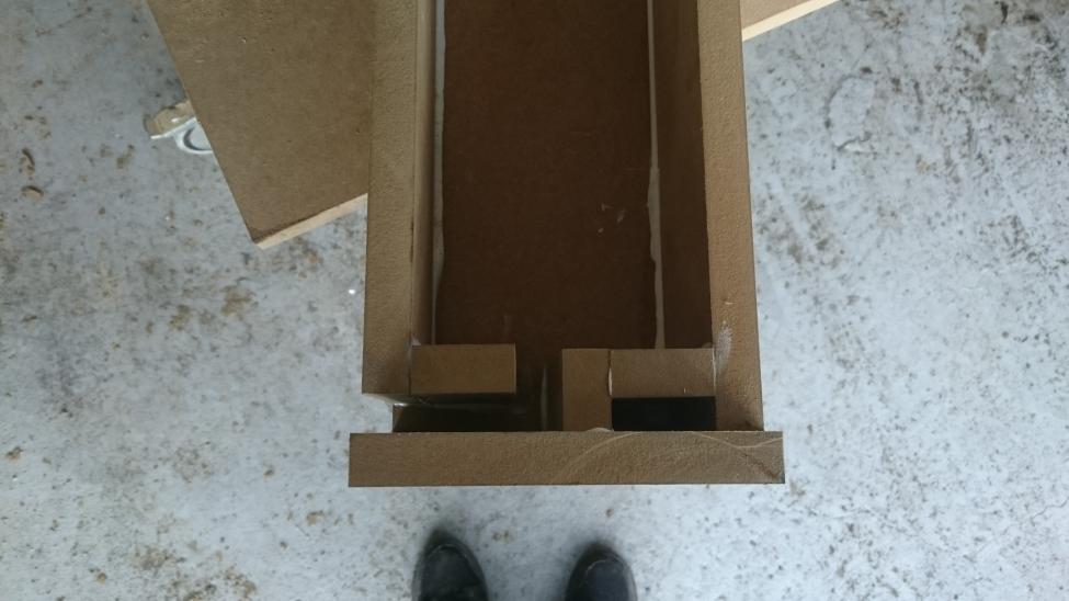

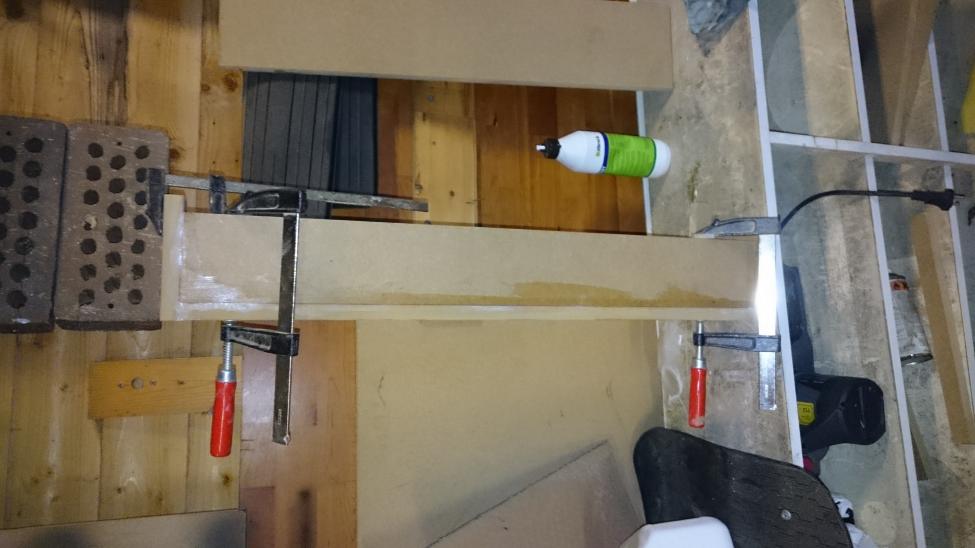

    Tok meg litt tid i garasjen på morgenen.
    Freste bort 3mm fra baksiden av baffelen slik at elementet får litt ventilasjon.
    Limte så fast baffelen.
    Kappet også plater til nr 2
    yngvejos
    10.09.2010
    1.952
    1.320
    Slik ble porten. Har begynt å lime sammen den andre høyttaleren også.

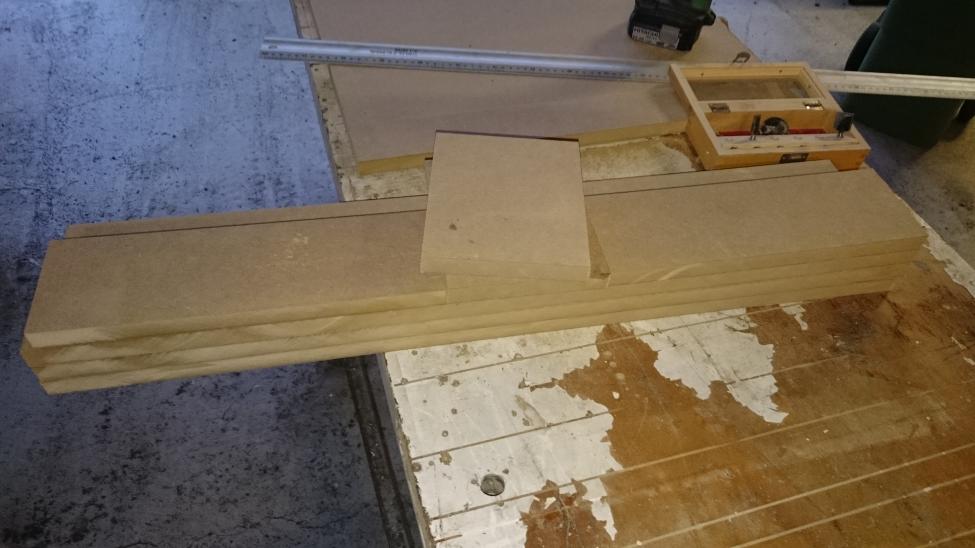

    Fordelen med kaldt vær og høy luftfuktighet, er at limen tørker sakte og gir tid til å ombestemme seg.
    Da jeg prøvde å sette på andre sidepanelet, fant jeg ut at både topp og bunn var 1mm for smale.
    Rev av topp og bunn på begge kassene. Lager den nye toppen litt oversize og freser bort overhenget etter liming. Siden disse har veldig liten flate, ser jeg for meg at de lett kan velte, derfor skal den nye bunnen stikke ett par cm ut på alle sidene for å gjøre høyttaleren litt stødigere. ;)
    Her ligger den første til tørk med alt utenom topp og bunn montert.
    Liming av frontbaffel på den andre. Plata var bøyd etter å stått lagret opp langs veggen, så jeg måtte bruke tre tvinger for å få bøyd den tilbake under liming.

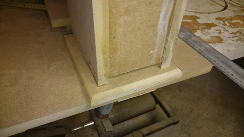

    Da har jeg fått laget ett par sokkler til høyttalerene. Tror ikke dette blir så værst.
    Rundet av kantene på dem for å ikke få for hardt preg. tror jeg kommer til å beholde skarpe kanter på resten av høyttalerene.
    Edit: Begynner å bli kompis med fresen nå. :)
    Edit nr 2:
    Var innom Jula idag for å kjøpe ny kantfres. Kom over denne, så da blir det svak avrunding på resten av kassen. :)
    http://www.jula.no/catalog/verktoy-...resemaskiner/fresestal/avrundingsfres-186240/

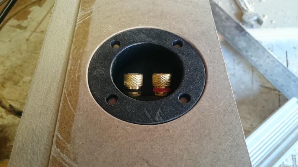

    Da var endelig driverene i hus. Nå må lakken tørke raskt så jeg kan frese hull og dra dem inn for testing
    Kommer til å male dem ferdig når jeg har testet dem litt. :)
    Freste hull i en fart og limte fast bunnene.

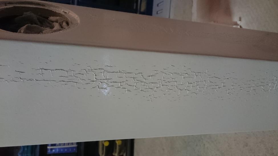

    Stresser med lakkering av høyttalerene. Etter mye sparkel, fyller og sprøytesparkel har jeg endelig fått en gjevn overflate.
    Pga lav utetemp, kan jeg bare glemme å få pen finish med spraylakk, så jeg prøver meg frem med rulle og pensel.
    Med rulla får jeg bobler og med pensel får jeg striper. Noen gode tips til å få malt ett forholdsvis gjevnt strøk?

    Vil tippe malingen ikke er venner med sparkelen...
    yngvejos
    10.09.2010
    1.952
    1.320
    Permission granted.
    Litt home and cottage look? :p
    Vet du hva grunnen til oppsprekkinga er? Ikke videre moro.
    Iht div interiørblogger, kan man slippe unna med slikt slurvearbeid ved å omdøpe det til Shabby chic. :p
    Reaksjonen kommer av at jeg bestemte meg for å prøve akryllakk oppå møbelmalingen.
    Jeg får pusse ned og prøve igjen.:)

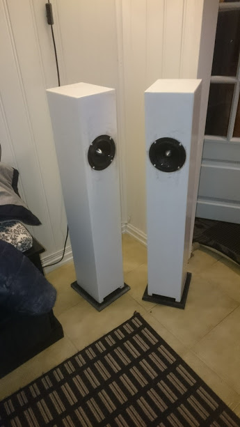

    Idag ser vi på maling som tørker.
    Har fått til det hvite strøket og har nå malt ett nytt strøk med svart på sokkelen.
    Er veldig utålmodig etter å få satt dem på plass nå. :)

    Ser bra ut Yngve!
    Regner med de låter enda bedre i hvitt!
    Gratulerer med flott resultat iallefall:)
    yngvejos
    10.09.2010
    1.952
    1.320
    Takker. :)

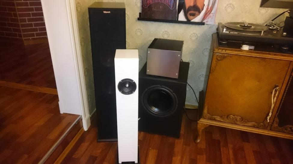

    De låter mye bedre i hvitt, men det er nok helst fordi de står i ett annet rom. Har rattet litt DSP på pcen nå for å temme diskanten litt i dem. Nå spiller de aldeles nydelig.
    Misstanken min om at de kom til å trives litt nærmere en vegg stemte. Jeg er sjokkert over hvor mye bass de små tassene kan prestere i denne stua, det strider mot all fornuft. :)
