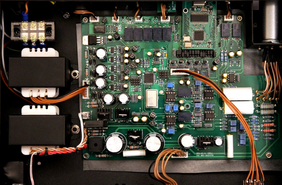

    Hvis noen synes jeg ødelegger byggetråden så si ifra.
    Men for tiden ser det ut til å være umulig å få kjøpt disse kortene fra Twisted Pair. Løsningen for oss som ønsker oss en dac med ess sabre dac'en er å kjøpe en ferdig dac. Under viser jeg bilde av Eastern Electric sin løsning. Analogtrinn med rør og og uten rør. To strømforsyninger.
    Er det mulig å si noe om Eastern Electric sine løsninger?
    Er det mulig å sammenligne med buffalo?
    Jeg har forstått det slik at buffalo kanskje setter litt nye standarder og mye ligger i dac'en?
    Er Eastern et godt valg eller kan det se ut som om Buffalo har noen klokere løsninger?
    Er klar over at dette er litt på et "synse" plan. Det er vel neppe noen som har hørt Eastern i Norge. Det finnes forresten et par til kommersiele dac'er der ute med denne chipen.
    Håvard
