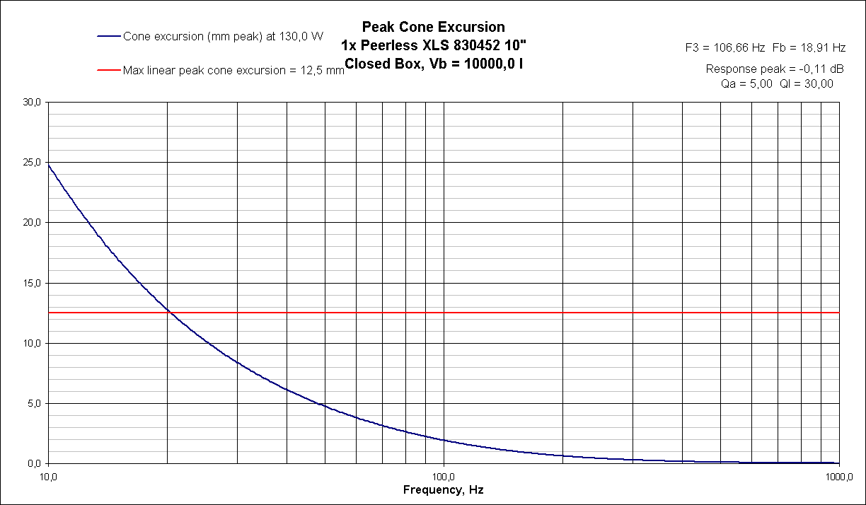

    Utrolig flott prosjekt, men en ting jeg lurer på:
    Hvorfor ikke mere enn 60watt til bassene?
    Her kunne vel en med dobbel effekt med gainkontroll kanskje vært noe?
    AAaF
    12.01.2007
    1.043
    153
    coolbiz bygger Orion+ og SKA
    ansepe74 skrev:
    Skumleste tråden din Cool...
    Tar meg friheten til å svare på den...
    Når elementa står i åpen baffel held ikkje over/undertrykket i ei kasse elementet igjen. Så difor får du ganske lang vandring sjølv med bare 60W. Vedlagt er vandringa ved 21V noko som tilsvarer 60W@8ohm i ei kasse på 10000 liter, dette blir som i åpen baffel mhp. membranvandring. Du ser at det er fullt lineært utsving ved 20Hz.
    Eit problem med XLSen er at dei kan bunnast så ein skal være litt aktsam med for stor forsterkar. Ettersom eg forstod har dei nye XXLSen ein dempar som forhindrar bunning, men altså ikkje XLSen.

    Takk til AAaF for utredningen!
    Det er i det hele tatt en del etablerte "sannheter" og tommelfingerregler som ikke lenger er gyldige når det gjelder både aktive høyttalere og når det gjelder dipoler. Og Orion er begge deler.
    I en konvensjonell, passiv kassehøyttaler er det en hel del energi som forsvinner i delefilteret og som opptas i kabinetter. Dersom høyttaleren varter opp med fasevinkler vil forsterkeren (med mindre det er klasse-D) sløse vekk mer energi som forsvinner som varme i kjøleribbene.
    På den annen side vil en dipols "akustiske kortslutning", som tiltar ved synkende frekvens, negativt påvirke virkningsgraden.
    I det komplette systemet, med en 60-watt forsterker som kan levere 7A, har vi følgende forhold:
    (sakset fra http://www.linkwitzlab.com/dipole_spl_limit.htm)
    Sagt på en annen måte:
    Under 44Hz er det elementets slaglengde som begrenser lydtrykket.
    Mellom 44Hz og 88Hz er det forsterkerens maksimale utgangsspenning som er begrensningen.
    Over 88Hz ligger begrensningen i forsterkerens maksimale utgangsstrøm.
    Systemet kan spille høyere med høyere effekt, men da øker risikoen for "bånne" elementene dersom det plutselig skulle komme noen uventede lave noter. Med den matchende "Thor"-subwooferen i bruk, spares Orion-bassene for frekvenser under 50z (24 dB/okt), og da står man friere til å bruke mer effekt dersom man har behov for å spille sinnsykt høyt.

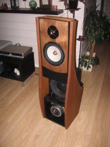

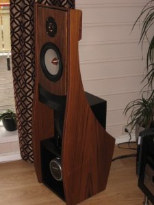

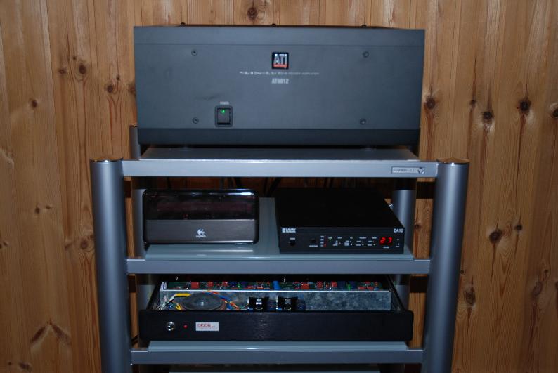

    Dette var opprinnelig tenkt å skulle bli en ren selvbygg-tråd, og ikke en "se hva den snille postmannen hadde med til meg"-tråd, men av diverse årsaker har jeg avsluttet mine SKA-ambisjoner, og i stedet kjøpt hyllevare for å drive mine Orion+.
    To uker etter å ha sendt bestilling til LinkwitLab, så det plutselig sånn ut på trappa:
    Et par tunge løft (42kg brutto, 33kg netto) senere så det sånn ut (på besøk hos lakki_luke):
    Jeg fant ut at å få hjemlån på 8 identiske kanaler forsterkning var langt fra enkelt. Å skulle få låne to 8-kanals løsninger samtidig for å sammenligne, anså jeg etterhvert som umulig. Valget falt derfor til slutt på en AT-6012 forsterker fra amerikanske Amplifier Technologies Inc. Et temmelig ukjent merke i Norge, men det er denne forsterkeren Linkwitz selv bruker, så jeg anser den for å være bankers-valget. En ekstra bonus er at med sine 12 kanaler har den 4 kanaler "til overs", som evt. kan brokobles til to 180W-kanaler og brukes til å drive et par passive Thor subwoofere en gang i fremtiden.
    Forøvrig er anlegget det jeg spiller på for tiden. Med unntak av Squeezebox og rack, som er lånt av lakki_luke. Min egen Squeezebox er Slim Devices varianten med sølvfarget front, forøvrig.
    Da er prosjektet mitt i land for denne gang, og jeg synes det spiller fabelaktig og lever opp til de omtaler som står å lese på nettet. Men de var ikke fullt så immune mot rom-forhold som jeg hadde håpet.
    Jeg har dog kun prøvd i to ulike rom, så jeg vet ikke helt om det ene var spesielt heldig eller om det andre var spesielt uheldig. Mistenker (optimistisk som jeg er) at det siste er tilfelle. Uansett var heldigvis det vellykkede rommet mitt eget. ;D
    Mer om dette og andre inntrykk finnes her: http://www.hifisentralen.no/forum/index.php/topic,22512.0.html

    Jeg tillater meg å legge noen bilder av min Orion.
    Høyttalerene ble sjøsatt i kveld og de låter helt utrolig. Lydbildet er voldsomt og gjennomsiktig og ekstremt dimensjonalt. Det låter annerledes enn det jeg er vant med, tross at jeg er godt vant med dipoler. Der mine Gradient har sitt sterkeste kort på romopplevelsen, opplever jeg at Orion minst på høyde. De er bemerkelsesverdig åpne i sitt lydbilde, og det at Orion i tilegg benytter aktivt delefilter av høyeste klasse, oppleves kvaliteten i større grad enn den høres.
    Jeg vil takke coolbiz for all hjelp og inspirasjon i byggeperioden, som for min del startet i februar. Jeg vil tro jeg vil ha mange timer med et smil omkring kjeften med disse.

    Gratulere, nydelige høytalere.
    De ser helt fantastiske ut, et ekte lydmøbel.
