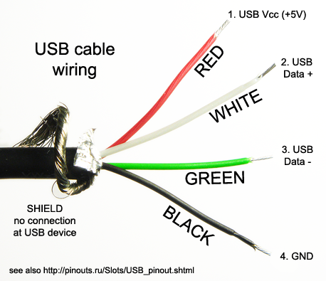

    Ut fra hva flere sier så kan jording være en plausibel forklaring på forskjellene mellom USB kabel a og USB kabel b. Ikke bare hos meg men også hos magasiner og andre som går langt mer vitenskapelig til verks på sine tester. Det er for meg litt underlig at det både hos dem og hos meg er jordingfeil som er årsaken. Jeg bruker in-akustikk for å redusere støy fra nettet og som også bør/er til hjelp mht jording. Kan det være skjerming på kabel? Overføringskapasitet ?
    Ikke jordingsfeil, men jordstøy. Alle apparater med en strømforsyning i har kondensatorer mellom forsyningsspenningen og jord. Det kan være glattekondensatorer i strømforsyningen eller avkoblingskondensatorer ved hver enkelt strømforbruker på kretskortene. Disse kondensatorene fjerner høyfrekvent støy fra DC-forsyningen og sender den til lokal jord. Støyen kan være rester av AC, switchestøy fra dioder, rektifiserte rester av signal, og mye annet rart. Siden "jord" er et nokså relativt begrep med en eller annen impedans, vil det føre til at spenningen på jordreferansen inni apparatet vil variere litt ifht "sann jord" i stikkontakten.
    Når du kobler sammen to apparater med hver sin strømforsyning inni vil ikke de to interne jordreferansene være klin like. Apparatene kan generere ulik støy og kan filtrere støyen til jord på litt ulik måte. Da oppstår det også en spenning mellom "jord" i hvert apparat, og den vil utlignes ved at det går en større eller mindre jordstrøm i kablene mellom de to apparatene. Jordleder/skjerm i kabelen har sin egen frekvensavhengige impedans avhengig av LCR-egenskapene, så hørbare forskjeller kan oppstå som følge av kabelbytter.
    Er du riktig uheldig, kan du også oppleve hørbare forskjeller ved bytte av apparatkabel, eksempelvis fordi en kortere apparatkabel gir mindre motstand mellom det ene apparatet og jord i stikkontakten slik at forskjellen i jordpotensialer mellom de to apparatene påvirkes. Vips, "mørkere bakgrunn" og alt det der. Men alt som skjer er at en jordsløyfe mellom apparatene fordeler jordstrømmene ulikt mellom ruten via stikkontakten og ruten via signalkablene avhengig av impedansene langs hver rute.

    Jording er også nevnt her, og jeg mistenker at det er viktigere enn hva i alle fall jeg visste tidligere. Opplevde at elektriker fant noen dårlige koplinger på jordingen i sikringsskapet og fikset opp i det det når han koplet inn noen nye kurser. Det var ikke i tankene mine når jeg skulle spille musikk senere på kvelden. Hørte på første taktslag at noe har skjedd med lyden Definitivt bedre lyd. Kom så på jordingen som eneste mulige forklaring.

    Ville det være en god idé å lage en USB-kabel der man kuttet/utelot jordforbindelsen?

    Har du problemer med det som Asbjørn her refererer til, nytter det ikke med DSP eller at du fyller hele rommet med akustisk regulering. dritten hører en a like vel...;)
    I så fall bør du få orden på jordsløyfer, impedansmatch, gainstruktur og annen faenskap først. Deretter låter kabler stort sett likt, og man kan bruke tiden på noe mer meningsfylt.
    Vis vedlegget 348339
    Nei. Skjerm kanskje, men ikke jord (sort). USB har signallering både balansert mellom D+ og D-, så vel som felles mellom D+/D- og jord. Kutter du jord, så vil ikke USB virke.
    ...og da har man heller ikke returvei for V+ (rød). Selv om enheten har sin egen strøm, er denne nødvendig i identifiseringen av type USB-device.
    Jeg har prøvd med og uten skjerm tilkoblet i device enden, det blir forskjell på lyden;)
