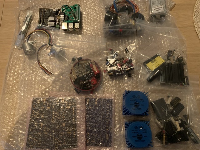

    Etter litt leting etter ny dac, kom jeg over denne tråden. Fristet litt med tanke på de gode tilbakemeldingene.
    Så da er det vell bare å begynne å montere sammen. Bestilte et komplett kit. Blir spennende å få prøve ut!
    Nightpuma
    23.01.2005
    2.436
    503
    Agder
    Så da er det vell bare å begynne å montere sammen. Bestilte et komplett kit. Blir spennende å få prøve ut! Vis vedlegget 562211
    Så er det bare å glede seg. Gøy å bygge og deilig å lytte til:)
    Lykke til.
