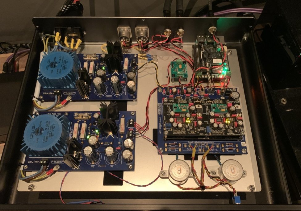

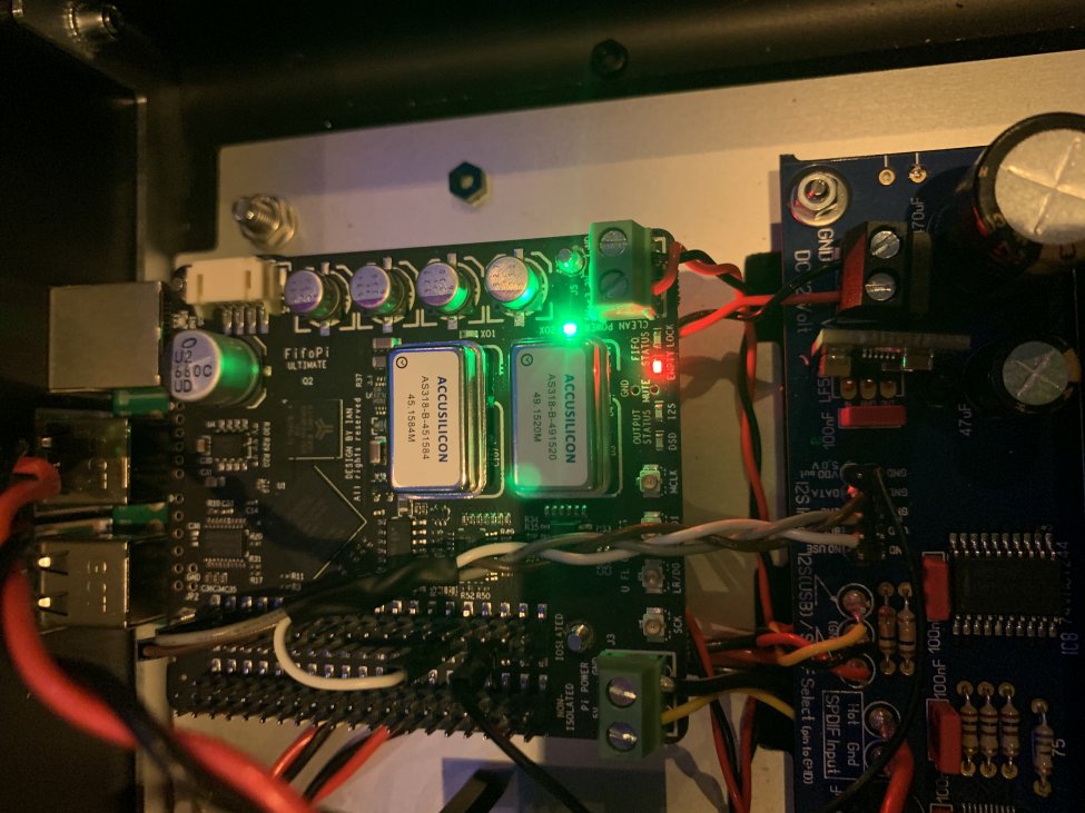

    Har fått liv i min dddac😁og det ble lyd!
    men bare via spdif.. synes jeg hører litt forvregning når det er mye som skjer i lydbilde, usikker på hva dette kan være?!
    Ser ikke ut som Ian reclokeren ikke får noe i2s signal fra pi. Det er ropieee XL som er installert, har prøvd å bytte til div hatter i programvaren uten att noe har endret seg. Noen som vet? 😊
    Lyser emty på status.

    Du kan vist med fordel organisere kablerne bedre. Analoge væk fra digitale kredsløb og kabler.

    Har fått liv i min dddac??????og det ble lyd!
    Vis vedlegget 563204
    Ser ikke ut som Ian reclokeren ikke får noe i2s signal fra pi. Det er ropieee XL som er installert, har prøvd å bytte til div hatter i programvaren uten att noe har endret seg. Noen som vet? ??????
    Vis vedlegget 563205
    samme jeg får...må være noe vi har misset

    Strøkent Knudsen :)
    Kan de trafoene klare DC uten at kjernen blir magnetisert? Det pleier å være litt igjen etter I/V.

    Hvis ikke bildet lurer meg så ser det ut til at du har kobla feil på xlr utg. Den røde ledningen, som også går til rca utg, skal til positive og ikke negative på xlr.
    Det er feil! men ble ikke gjort noe med før testingen ??????jeg bruker rca til rørforsterkeren???????????? Vurderer å koble de i fra.
