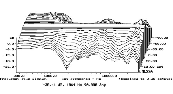

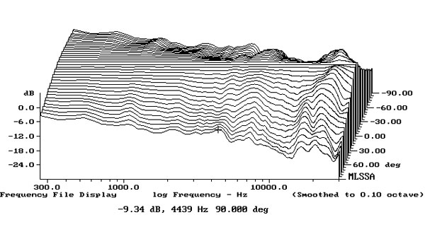

    Ellers synes jeg det er helt OK å drite ut B&W:
    A veteran high-end audio dealer once told me that the only two brands of speakers worth selling were Martin Logan and B&W. Both would draw customers to your door rather than you looking for them. The iconic look of the B&W shows why that is the case. Design wise though, this is a clearly flawed execution. Who would wish to have the frequencies in 1 to 4 kHz screwed up and recessed in their speakers??? While not so obvious when you just listen to them, correct them with EQ and you don't want to listen to them without it.
    There is a feeling of quality to the speaker that saved it from getting a "headless panther" rating. Bass and dynamic performance is quite good. And the highest -- despite being excessive -- seemed clean.
    Personally I would want a speaker to be much more perfect than this so can't recommend the B&W 805S.

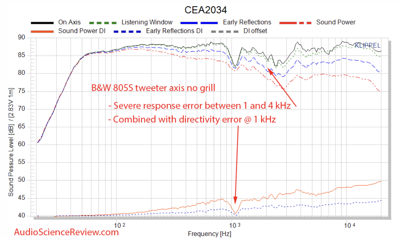

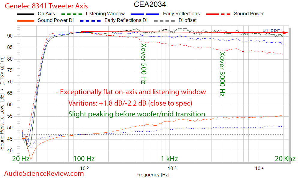

    De som lurer på hvordan man kan se om en høyttaler måler nøytralt tonalt sett kan lese seg opp via informasjonen samlet her;
    Det er forskjell på målinger av høyttaler og målinger av en høyttaler i et rom. Linken har massevis av informasjon av hva disse forskjellene er og hvorfor det er viktig å forstå. Slik måler en høyttaler som tonalt sett er helt nøytral;
    Genelec 8341A SAM™ Studio Monitor Powered Speaker CEA-2034 Spinorama Audio Measurements.png
    Bedre enn dette blir ikke tonaliteten av en høyttaler. Så da starter jakten på andre ting som også er viktig å måle, som feks hvordan høyttaleren fungerer i et rom, forvrengning, kapasitet osv.
    Vis vedlegget 710965
    Men dersom dette er referansen da tror jeg kanskje det som defineres som "tonalitet" ikke er SÅ viktig likevel? For jeg går ut fra at det finnes høyttalere du heller ville hatt enn de små Genelec-boksene? Du sier jo ikke at dette er "perfeksjon" av den grunn. Men likevel kjente jeg at jeg plutselig ble veldig med i subjektivist-leiren på sett og vis hvis man mener at man kan velge høyttalere basert på disse målingene :cool:

    Men dersom dette er referansen da tror jeg kanskje det som defineres som "tonalitet" ikke er SÅ viktig likevel? For jeg går ut fra at det finnes høyttalere du heller ville hatt enn de små Genelec-boksene? Nå kjente jeg at jeg plutselig ble veldig med i subjektivist-leiren på sett og vis :cool:
    Størrelse er en åpenbar kvalitet som må tas hensyn til. Genelec lager høyttalere i alle størrelser, fra 2 til 200 kg pr. stk., og alle måler omtrent like flatt og fordreiningsfritt innenfor oppgitte kapasitet.
    Det sier seg selv at kapasiteten er større i en høyttaler på 200 kg enn i en høyttaler på 2 kg.
    Men sitter du maks. 80-120 cm fra høyttalerne, kommer man ganske tett innpå kildematerialet med et par små høyttalere fra Genelec, spesielt med koaksialutgavene.

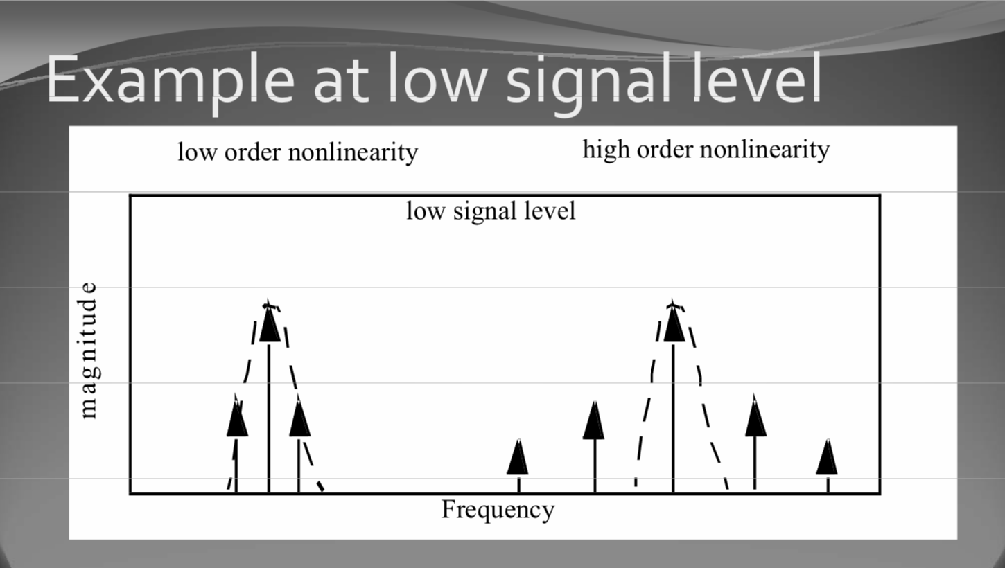

    Det siste du skriver er jo ganske pussig ,Snicker,men erfarer det selv. Høyttalerne mine har ganske lav forvregning ,men gjengir grieit hørbar forvreging med testtoner med lavere x% THD
    En DAC med 0,1% THD kan høres helt forferdelig ut, mens det samme i en høyttaler kan oppleves så forvrengningsfritt at man vurderer det som nærmest perfekt.
    Hvordan kan man forklare det,at forvregningen ikke druknes av høyttalerns egen forvregning.?
    Har forrasten opplevd at å legge til 2H forvregning reduserer totalforvregning ved kansellering.. ref "distorion cancelation".
    Mye rart som skjer ja
    Det er vel nokså godt beskrevet mange ganger allerede. Stikkordene er maskering og Fletcher-Munson.
