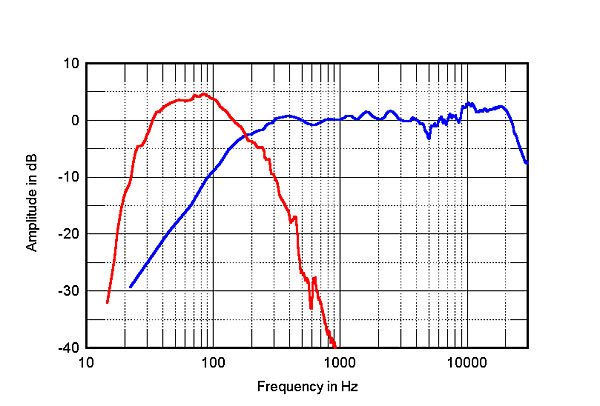

    La oss ta en titt på audiofile Sonus Faber sin beste høyttaler, Aida. Toole sier jevn og flat on-axis respons;
    Jevn og flat on-axis respons med en stigning fra 5-6 khz og opp. Hvorfor stigning, er det noen grunn til det? La oss se på off-axis;

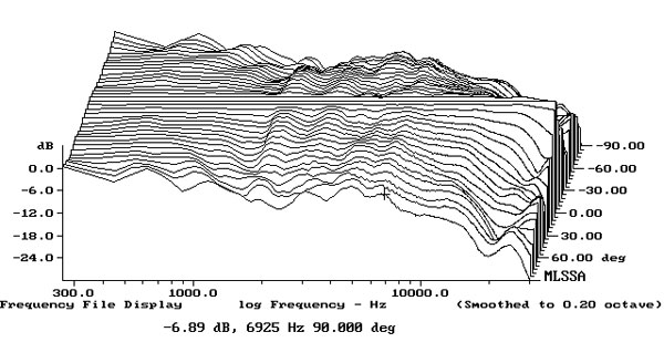

    Først, god off-axis respons med et tydelig Toole-ideal. Bred spredning. Men her ser vi grunnen til økningen i respons over 6 kHz, diskanten begynner å beame rundt 6-7 kHz. Stigende respons on-axis er sannsynligvis et forsøk på å beholde den subjektive balansen i totalenergi ettersom mye energi forsvinner pga beaming.

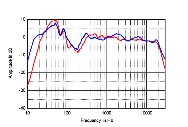

    Toole sier at vi ender opp med en naturlig fallende respons in-room når vi har gode høyttalere og Sean Olive fant ut at vi liker en tonal balanse som faller med ca 1 dB/oct (rundt 10 dB fra 20 - 20 000 hz).
    Så hvordan ser Aida ut in-room målt på 6 forskjellige steder og snittet? Aida i rødt og Wilson Alexxa i blått;
    Dippen mellom 100-300 er SBIR kanselleringer fra flater, men trenden er helt i tråd med det forskningen antyder.
    Jeg vil anbefale å høre Aida, det er en fantastisk høyttaler. Liker man den så liker man også en Toole-basert høyttaler. Dessverre for kverulantene? :geek:
