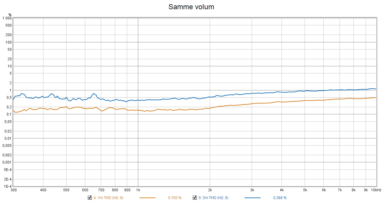

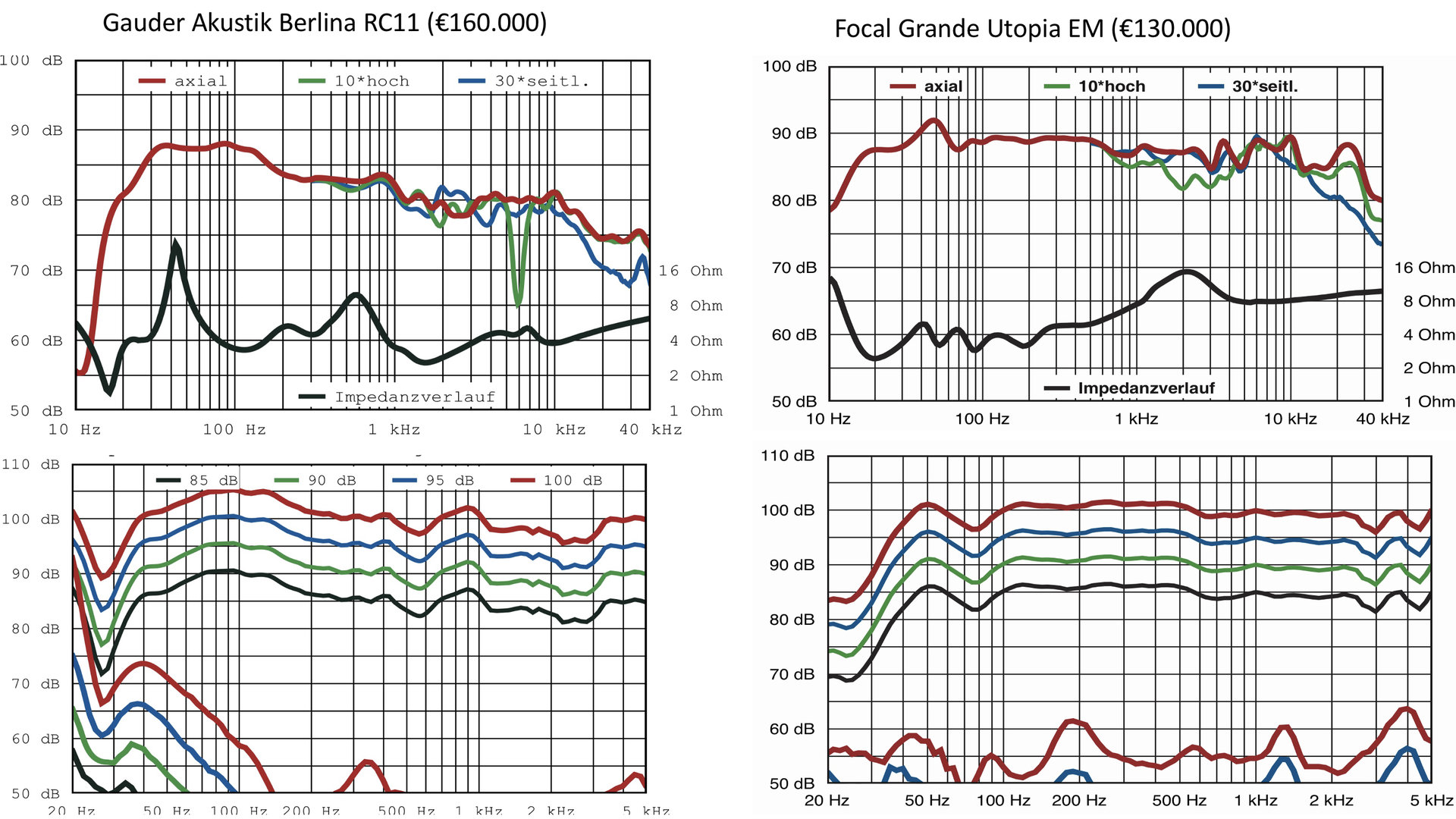

    Først et bilde som sier mer enn tusen ord:
    Bildet ovenfor viser anekoiske målinger av to av verdens dyreste høyttalere som skårer helt i toppen av tyske Stereoplays anmeldelser. Nederste del av figuren viser forvrengning vs. lydvolum, SPL. Jo høyere SPL, desto høyere forvrengning. Fordi SPL avtar med økt avstand, må man øke SPL for å oppnå samme SPL i lytteposisjon når man øker avstanden. Dermed øker også forvrengningen.
    Dette er som sagt anekoiske målinger uten rombidrag. Når man er i et vanlig rom, kommer rombidraget i tillegg til direktelyden. Rombidraget er en farging av primærsignalet fra direktelyden. Jo større avstand, desto mer rombidrag. Om man kaller rombidraget for farging eller forvrengning, er semantikk. Reflektert lyd vil etter hvert dominere direktelyden og det man hører er en fordreid versjon av det originale signalet.
    Å øke SPL kommer ikke uten risiko for fordreining når musikk spilles over tid. Det snakkes ikke uten grunn om at den første watten er viktigst. Power compression er en risiko i mange systemer. At erfarne høyttalerkonstruktører velger effektive drivere forstås i lys av dette. Det finnes helt sikkert systemer hvor «first watt» og power compression ikke er relevant, men i en del tilfeller er det likevel det. Så det å tilføre mer kraft til høyttalerne øker risikoen for fordreining i mange tilfeller.
    PS: Gjennomgangen er ikke utfyllende. Det er mange andre faktorer knyttet til fordreining som forverrer seg med økning i SPL.

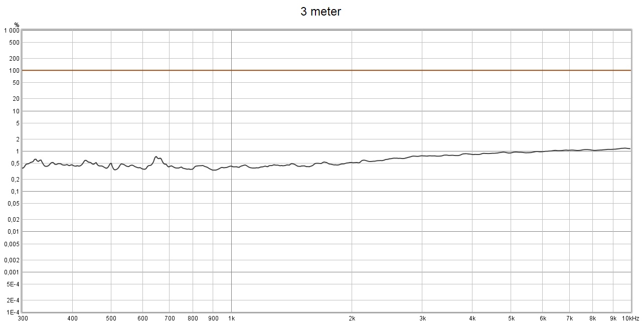

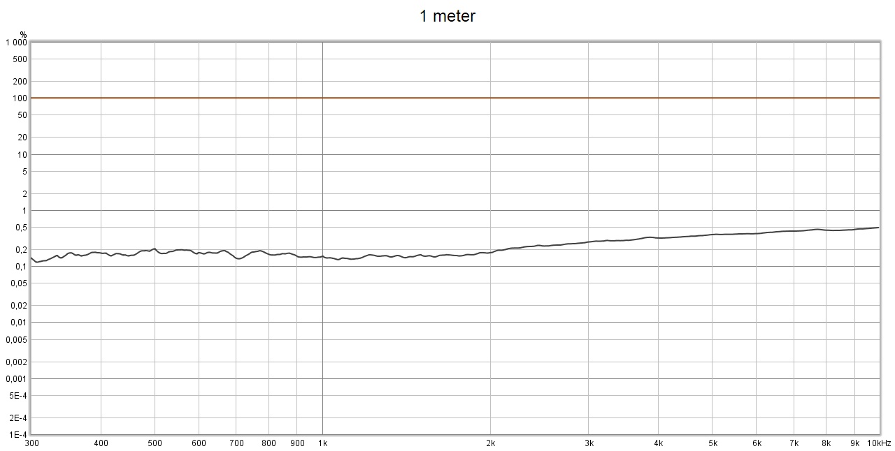

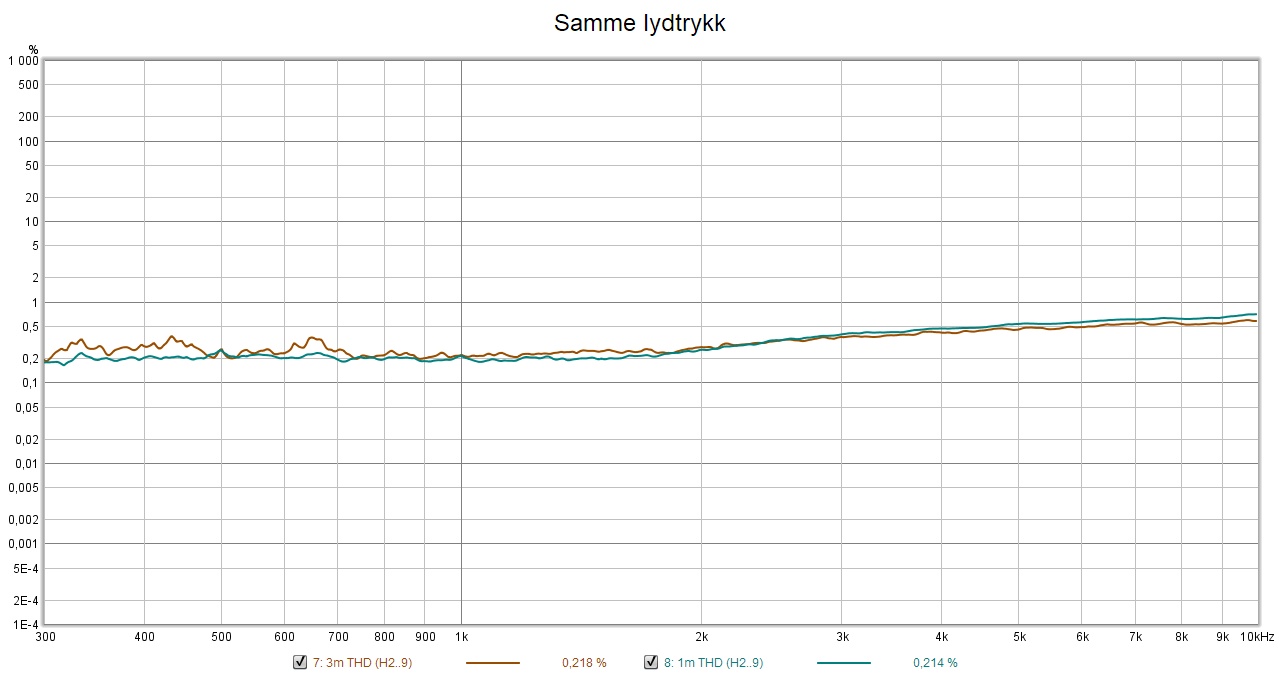

    Tilbake i den virkelige verden og forutseende som jeg var gjorde jeg to målinger. :) En ved samme volum, den andre ved samme lydtrykk på hendholdsvis 1 og 3 meter.
    Du skrev forresten "falt med avstand" Litt lett å misforstå.

    Nå skrev jeg «til andre lesere» med fet skrift før dette om om at «forvrengning faller en del med avstand»...
    Når jeg leser dette får jeg litt inntrykk av at du mener forvrengning ikke avtar med avstand på samme måte som selve signalet...

    Hvis man skal overforenkle det hele veldig, er det tre ting som driver forvrengningsnivåene:
    - Utsving i høyttalermotorer, med alle slags ulineariteter i motor og oppheng
    - Strømtrekk gjennom høyttalermotorer og forsterkere, med oppvarming og dynamisk kompresjon
    - Spenningssving fra forsterker til høyttaler, til slutt med klipping når forsterkeren slipper opp for krefter
    For å gjøre det enda verre øker de forskjellige forvrengningskomponentene gjerne geometrisk med orden, dvs at når signalet øker med en faktor x vil andreordens forvrengning øke som x^2, tredjeordens som x^3, osv. Det er ingen ting ørevennlig med f eks ellevteordens, og heller ingen sjanse for at den maskeres av signalet.
    Alt sammen øker jo når man skrur opp volumet og tilfører mer effekt for å få samme høyttaler til å spille like høyt i et større rom. Det er ikke så rart at de fleste avspillingskjeder begynner å låte huggorm når de presses for hardt.

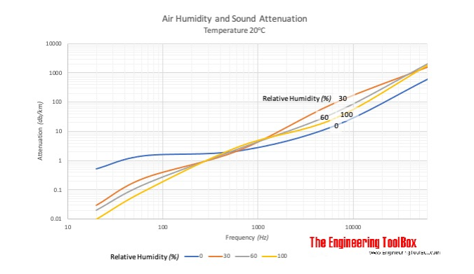

    For all del, men både signalet og harmonisk forvrengning er jo en del av direktelyden og følger de samme fysiske lovene.
    Nå øker jo attenuasjonen i luft proporsjonalt med frekvens. Antar derfor at feks 7. harmonisk til 1kHz ikke attenueres proporsjonal med grunntonen.

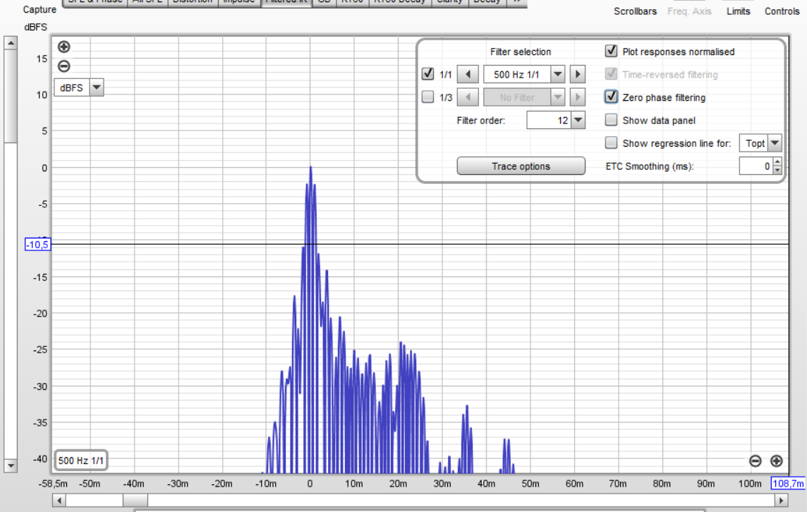

    Trodde impulsresponsen ga en pekepinn på hvor mye direktelyd en hørte. Den kan jo ses på ved flere frekvenser.
    Eller er det feil Snickers- is?
    500 Hz
    En impulsrespons er i utgangspunktet alle frekvenser, og visuelt vil man ikke oppleve at de vektes likt. Om man filtrerer ut et smalt frekvensbånd og tar ut absoluttverdien får man i prinsippet et snitt ved en frekvens i et vannfall. Kurven du viser likner ETC.
    Dette kan vel i noen grad gi en pekepinn på mengden etterklang men det vil ofte ikke skille godt på direktelyd vs tidlige refleksjoner.
    500 Hz
    Vet du spurte Snickers. Men bare si at det er på mange måter det "Clarity" gir deg et kvantifisert resultat av. Forholdet mellom tidlig og sen energi i signalet.

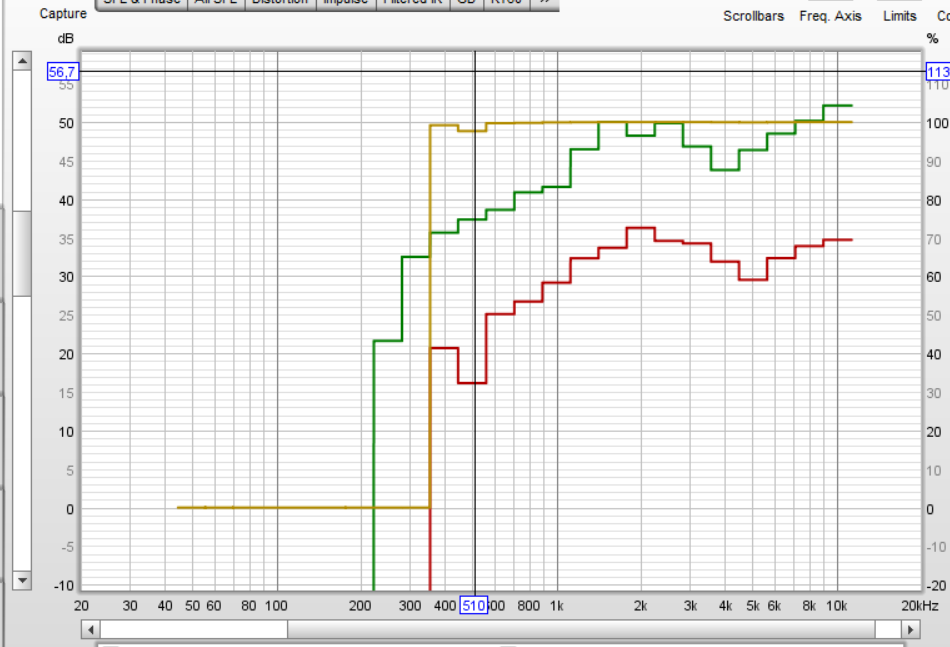

    Ja det var ETC
    Sånn ser da IR ut ved 500 hz
    Denne har jeg nesten aldri sett på, og sier derfor ikke så mye for meg. Likte den gule best ;)

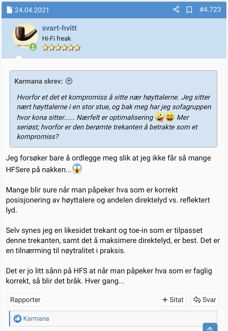

    De to sitatene ovenfor gir mening i kontekst.
    Det som utløste hele denne runddansen om kritisk avstand, var denne kommentaren:
    Mer skal altså ikke til for å tråkke noen på tærne😂
    For like etterpå kom denne:
    For språklig presisjon viser jeg ofte til standarder og godt innarbeidede begreper i lyd. Men da kommer kritikk for at man ikke suger noe ut av eget bryst🤣
    Jeg sier ja til mindre kverulering, mer diskusjon, nysgjerrighet og erfaringsutveksling.

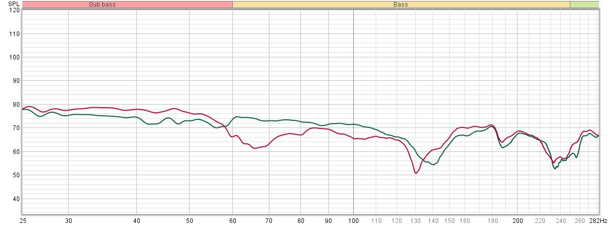

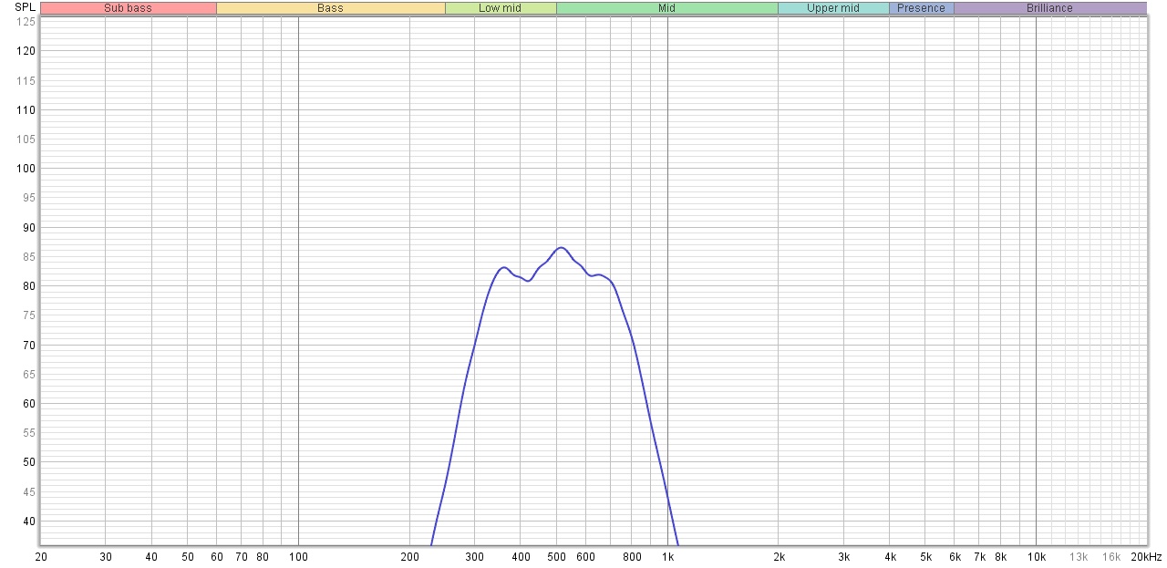

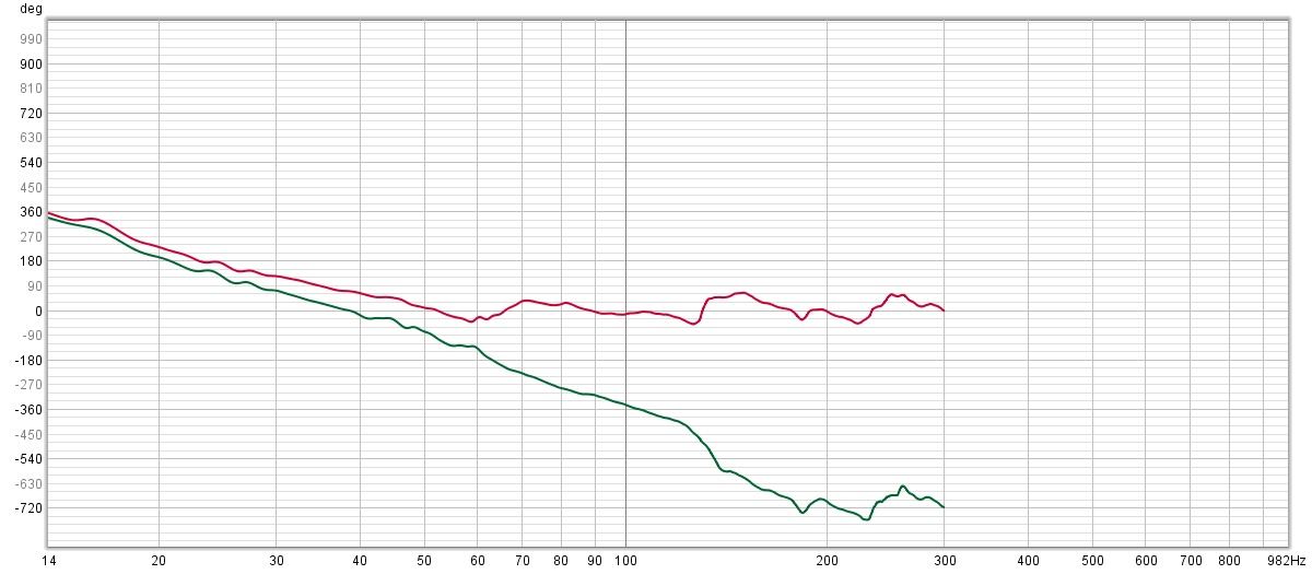

    @Snickers-is Kjapp test av all-pass filter som jeg spurte om tidligere. Grønn er etter 2 stk all-pass (førsteorden) filtre på 64 hz i Hypex dsp. Begge høyttalere samtidig.

    Nais! Låter det bra også? Ser du har muligens i overkant mye fasedrei der, kunne du klart deg med én rotasjon i stedet for to?
    Må man bruke ørene også? :eek:
    Jeg eksperimenterer med det as we speak. Flytter eksperimentet over til REW tråden (y)
