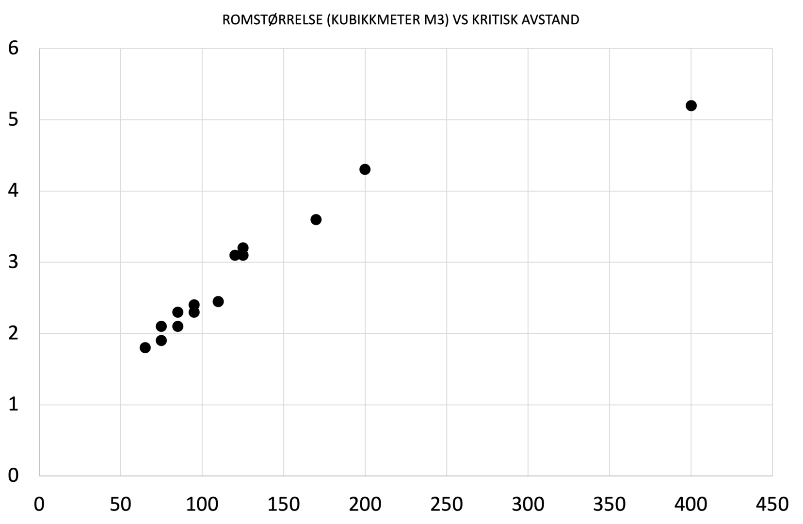

    På samme måte som man ikke kan beregne volum hvis bredde, lengde eller høyde er ukjent, kan man ikke beregne helt eksakt hva kritisk avstand er uten å kjenne gjenklangen, RT60. Gjenklang inngår i beregningen av kritisk avstand. I små rom er den kort. Noen rom er mer plaget enn andre med forstyrrende gjenklang. Gjenklang reduserer kritisk avstand.
    Vis vedlegget 718426
    Figuren ovenfor viser kritisk avstand gitt RT60 fra 0,22 i det minste rommet til 0,43 i det største. Gjenklang er en funksjon av rommets størrelse. Man må også kjenne høyttalerens direktivitet for å gjøre presise beregninger.
    For meg er det ikke formelen bak kritisk avstand som er det viktige. Det er viktigere for meg å høre etter forskjeller i lyden når man sitter i det området hvor direktelyden dominerer og sammenlikne med det området hvor reflektert lyd dominerer. Hos meg går kritisk avstand erfaringsmessig - slik jeg opplever lyden - ved et par meter eller så.
    Fordi jeg liker direktelyden av mine høyttalere er det derfor et kompromiss å sitte noe lengre unna (si 250-270 cm).
    Det fine med å sitte i direktelyden er at det ofte er en smart inngang til god lyd. Man trenger ikke like mye headroom i systemet. Dessuten er opplevelsen en annen enn om man sitter lengre unna.
    Om opplevelsen av direktelyd er god eller dårlig, har med ens preferanser å gjøre. Vi vet imidlertid at idealet i antikken var høy grad av direktelyd. Tidlig vestlig musikk utviklet seg også basert på en høy andel direktelyd. Er det ikke grunn til å tro at vi mennesker synes direktelyd er naturlig? Så har ting endret seg underveis. Kanskje pga. økonomi? Presse flest mulig inn i et rom for å maksimere inntektene, spre kostnadene for konserthuset på mange publikummere? Mange kjente konsertsaler strider med prinsippet om direktelyd med detaljer og klarhet.
    Det slår meg at avveiningen mellom direktelyd og reflektert lyd kanskje er en av de viktigste i HIFI. Det at mange liker horn/waveguide med høy direktivitet er kanskje ikke tilfeldig? Og rørlyden som mange liker, som kan være et triks for å leve med en høy andel reflektert lyd som forstyrrer eller tilfører noe til primærsignalet, ville det muligens ikke vært et like stort behov for hvis folk satt nærmere høyttalerne, i direktelyden?
    Kritisk avstand er kanskje en undervurdert faktor som likevel har stor betydning for resultatet. Da er det fint å ha en nøktern diskusjon om de to avveiningene mellom detaljer og klarhet vs. følelse av omslutning og rom.
