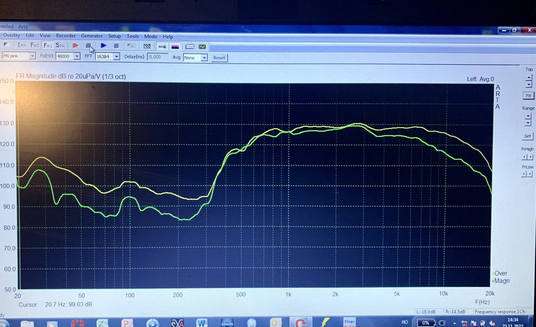

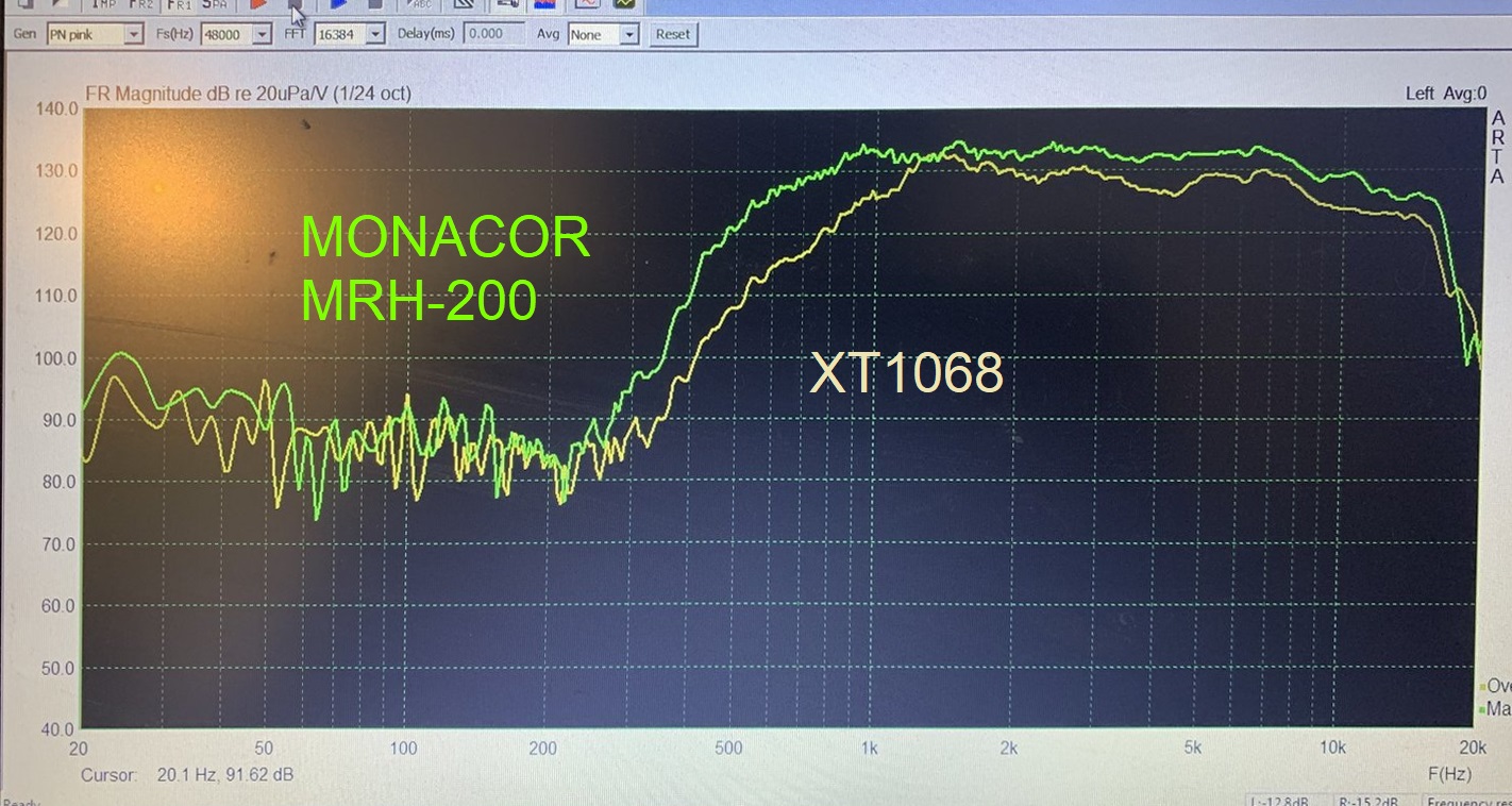

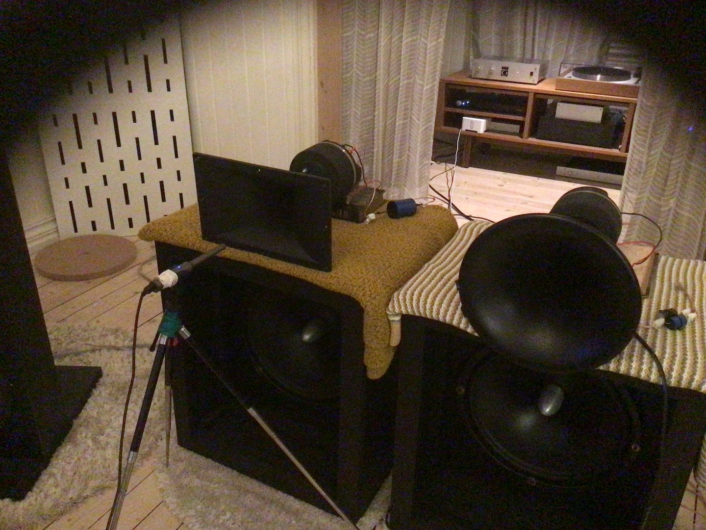

    Det er vel ikke så mange andre 1 tommere som koser seg rundt 1000 hz?
    (målingen er gjort med Celestion drivern men det viser hvor bra guff det er fra Monacor hornet nedover)
    Vis vedlegget 870061
    Vis vedlegget 870036 Vis vedlegget 870037
    Kommet noe lengre?
    Da fikk jeg Monarcor hornene mine, måtte legge til en pekk -4db på 2100 hz, må si det virker anstendig fra 600 og opp med Tad 2001
    Må kunne gå an å få til noe med dette her, takk for tipset:)

    Det så ikke dårlig ut. En lite fremtidig korrigering slakt nedover fra 5 til 10khz, så blir den helt jevn og fin.

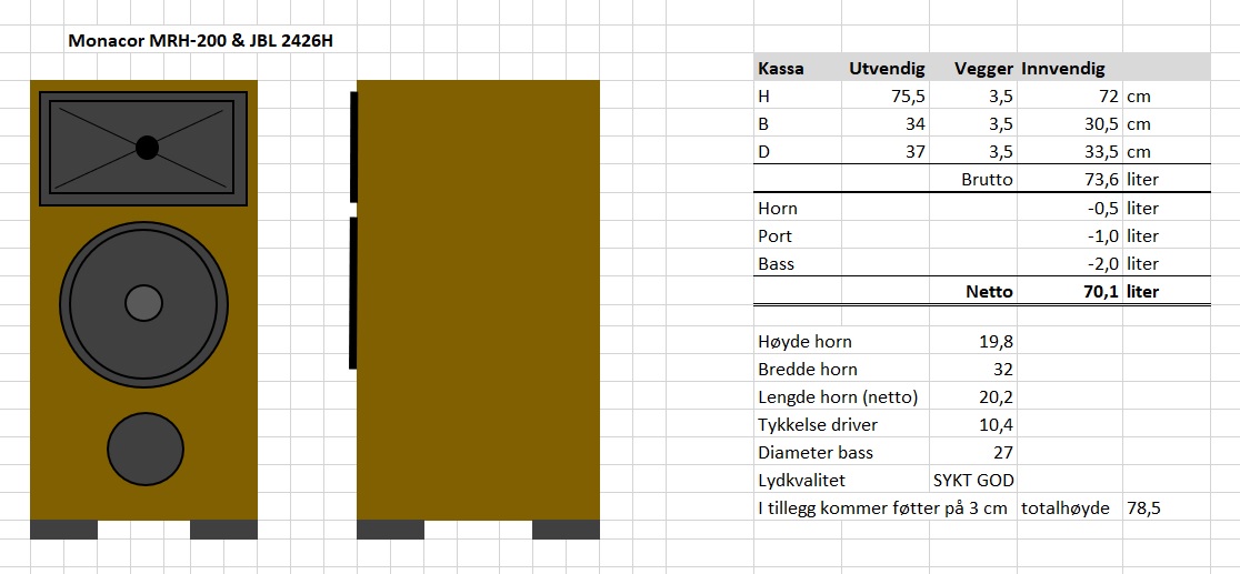

    Funderer litt foran peisen. 25 grader inne. 15 minus ute. Å stikke ut å strø kan beskrives med ett ord, dynamikk. Ellers er det 30 cm snø og sesongens andre skitur er gjennomført (korte pensjonistturer). Preppemaskinen har enda ikke klart å komme seg bort til oss så turen i går var naturlig nok 800% tyngre i går.
    Hvis jeg skyver litt på ting så er det grei plass. Eksisterende høyttalere har følgende mål:
    Her er siste version av Faital-hytte edition:
    Det er altså mulighet til å øke til 80-90 liter hvis jeg skviser litt hehe.
    Ka dokker trur Oks&Snicks?

    Altså å gå fra 70 til 85 liter vil gi enda mere total følsomhet i og med at jeg kompenserer med EQ?
    oks81
    29.10.2012
    12.841
    11.413
    Hjemme
    Vis vedlegget 874092
    Vis vedlegget 874093
    Vis vedlegget 874094
    Skigåing er jeg elendig på så der har jeg nok ikke så mange tips.
    Smøre med blått kanskje?
    Større kassevolum hjelper alltid på nivå i bass.

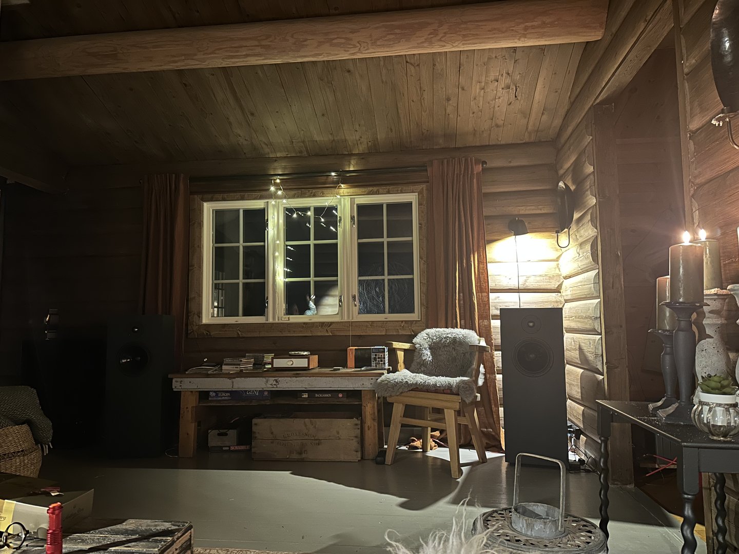

    Morsomt at jeg kan spille høyere musikk her en folk flest med 6,5» smultring high end høyttalere.
    Har også et 120 tommers lerret som kan trekkes ned over vinduet og se kino med en liten HD projektor. Går litt strøm da via inverter til den og Pcn. Brukte den 3-4 timer i går.
    Sløser litt med lys i hytta nå når det er så mørkt.
    Vi kom fredag formiddag. I morgen må vi lade med aggregat før vi reiser ellers går batteriet til fåglarna.

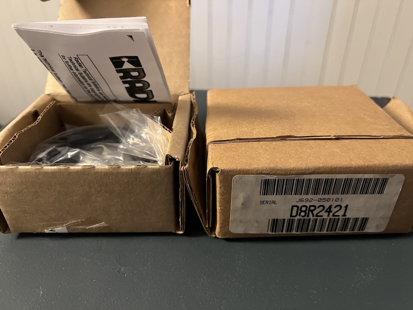

    Hva tenker vi om Radian alumembran?
    Og nei. Har ikke lyst til å åpne driverne :)
    Hilsen membranmannen
    ArneM
    Dsp er et must !
    17.01.2012
    2.196
    2.500
    Andebu , Vestfold
    35
    Hmmm har tre forskjellige,Radian 1225, D8R2421 Alu og vanlig titanium 😊
    Skal forske litt med et sett 2425...
    oks81
    29.10.2012
    12.841
    11.413
    Hjemme
    Ikke gidd.
    De membranene i de driverne er best av fire som ble plukket ut.
    Alu membranen til Radian gir mer fall i øvre fant jeg ut på et annet par med JBL 1" jeg har.

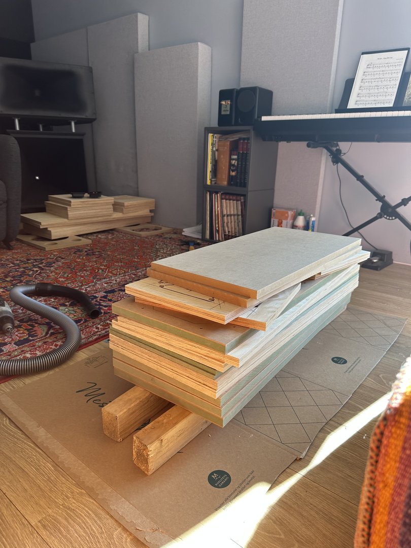

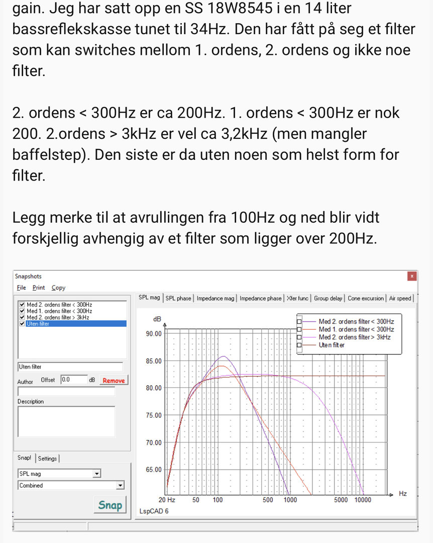

    Det går sakte (treigt) men sikkert fremover.
    Pusler i ny og ne.
    Har forboret monteringshull i den faste ramma på innsiden pluss alle de tre avtagbare baflene puhh. Vært svært nøyaktig. Skal montere islagsmuttere bak i og med at det blir mye baffelrolling.
    I baffel nr 3 omtalt som «noe gøy» så har jeg en idee.

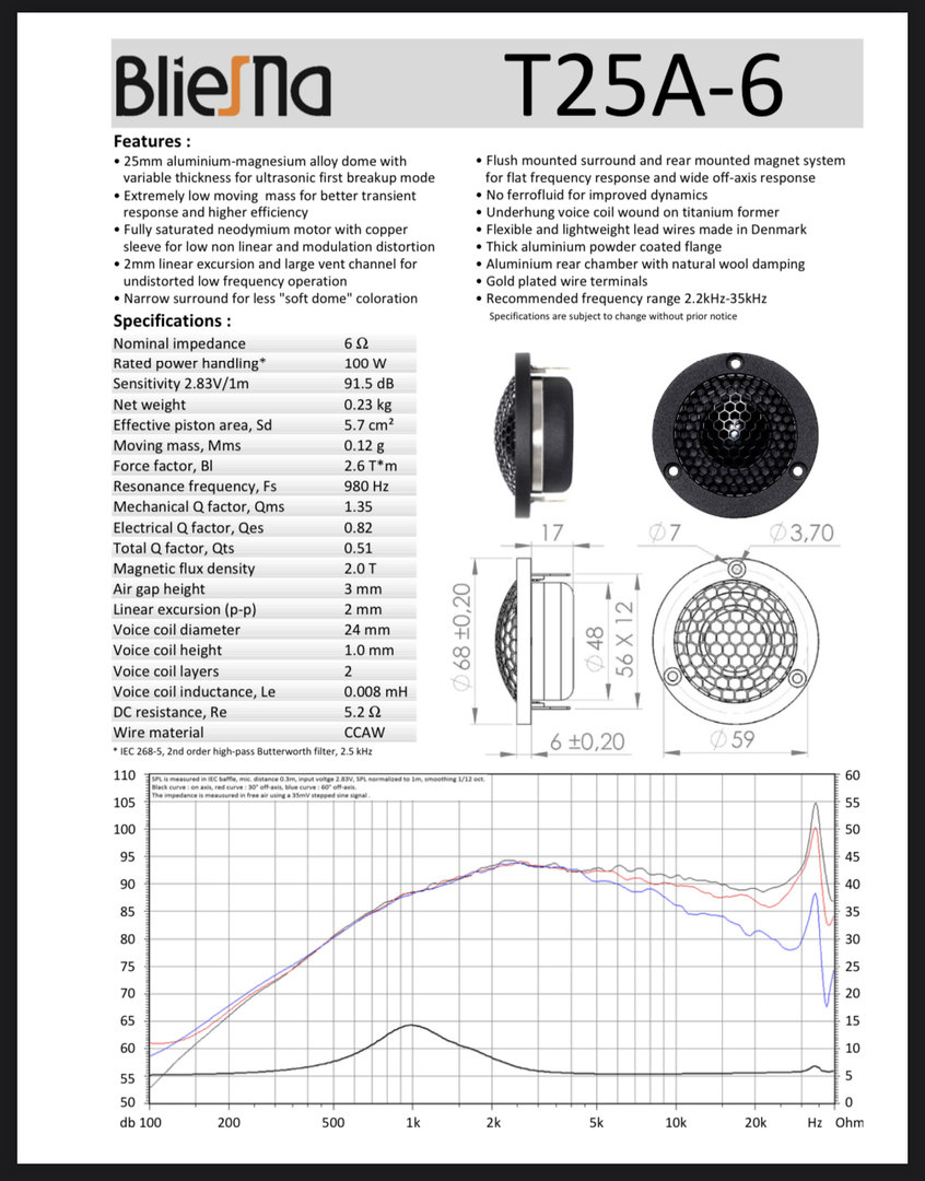

    Har bestilt Bliesma T25A (aluminium). Ikke så veldig dyr men euroen er slem da 🙄.
    Seas 4 tommers fulltone er på inngående.Med MMS på 4,5 gram og stram motor gir det vel en smak av den mellomtonen med smekk og oppløsning man aldri finner?
    Tenker meg en passiv treveis her som dekker taleområdet 300-3000 Hz.
    Ved å bruke Snickers sitt forslag om å nyttiggjøre meg av filter gain så får jeg litt ekstra følsomhet i bassen. Bassen (4 Ohm) må også ha seriemotstand for å få rett qts til kassa (se tidligere forklaringer).
    Blir litt knot med korrekt fase ved 3000 Hz (kanskje 1 orden ved snaue 4K og 2 orden på mellomtonen) men ellers ser diskanten smooth ut. Med svært tett c/c så kan dette bli riktig så bra.
    Det overordnede målet har hele tiden vært høyest og best mulig lyd med minst mulig watt. 40 Hz er tilstrekkelig i bånn.
    Her har jeg klippet innlegget til Snickers
