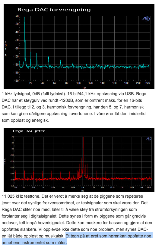

    Hva tenker folket om denne konklusjonen som Lyd & Bilde gjør ved måling av Rega DAC (siste setning som er uthevet)?
    Vis vedlegget 357440
    Sakset fra 11 digitalkonvertere med USB | Lyd & Bilde
    Dette kan like gjerne være at måleinstrumentet oppfatter noe som øret/hjernens prosessering ikke oppfatter, evt filtrerer ut.
    Men det kan klart være at en analyse av disse spikes blir spådd å medføre en betydelig artifakt, men lyttetest avslører at så ikke nødvendigvis trenger å være tilfelle. Altså, man 'vekter' betydningen unøyaktig, som jeg poengterte i mitt tidligere innlegg.
    Det er vel mest et eksempel på at vi kan måle ting mer presist enn vi kan høre. Det er vitterlig noen oddeordens forvrengningsprodukter der som kunne gitt en litt "hard" klang, men tydeligvis ikke så mye at lyttepanelet fant dem sjenerende. De ligger jo nede fra -100 dB og videre nedover, så det er kanskje ikke så rart at de ikke er hørbare - selv om de er lett målbare.
    Tommelfingerregel: Ting under -100 dB bryr jeg meg ikke så mye om, annet enn at jeg heller vil se et støygulv ved -120 dB enn ved -102 dB.
    Ja, vi snakker tross alt om 0.001 % 5 orden og 0.0005 % 7 orden...

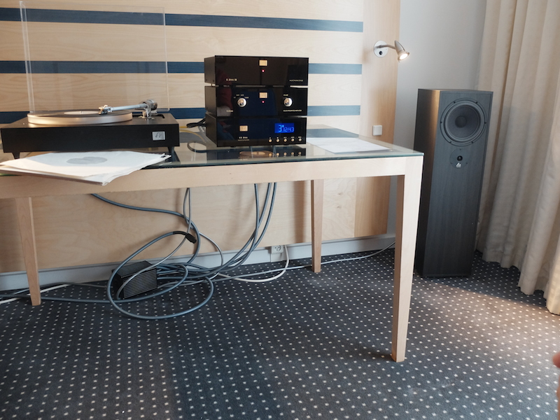

    Er den forsterkeren på noen av bildene her Håkon?
    Litt usikker på hvilken forsterker du konkret spør meg om nå, Orso, men de AN-effektforsterkerne jeg har mest kjennskap til er P4 Balanced og P2 SE Signature. Og ingen av de to er på bildene her over. Nevnte Tune-høyttaler spilte usedvanlig morosamt med Trafomatic Reference One og nevnte P2 SE Signature. I mitt rom, altså.
    Hva angår P4 monoblokkene, så er de soleklart de beste effekttrinn jeg til dags dato har hørt på lett last.
    I tillegg til orden har også harmoniske forvrengningskomponenter fase og "rytme" i relasjon til grunntonen. For høyere harmoniske kan dette innta mange varianter som høres forskjellig ut. Litt av utfordringen med å analysere harmonisk forvrengning i en DAC er at forvrengningen til en stor del har opphav i hvordan disse digitale trinnene bygges opp, og dermed har en lavere korrelasjon til selve audiosignalet. Målemessig slår det ut som harmonisk forvrengning fordi det til en viss grad følger selve grunntonen, men allikevel kan det høres forferdelig disharmonisk ut.
