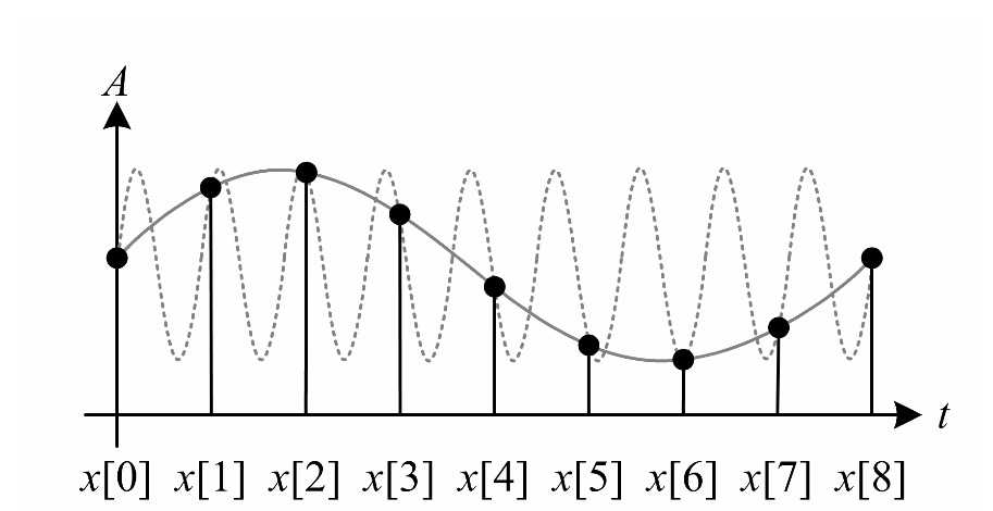

    Som Snickers-Is sier. I regresjon går man gjerne ut fra at den ferdige kurven skal ha en eller annen bestemt form, f eks en rett linje eller en eksponensialfunksjon, og så forsøker man å finne de parametrene for kurven som stemmer best med datasettet (som gjerne også inneholder tilfeldig støy i hver enkelt verdi). Det skjer ved å minimere summen av (absoluttverdien av) feilene. Det vil som regel være en ganske stor rest.
    En DAC vet derimot at den ferdige kurven skal gå gjennom alle datapunktene og at feilen skal være lik null, men har ingen formening om hva slags funksjon det skal forestille, annet enn at den sikkert kan representeres som en sum av sinuser ved ulike frekvenser opp til en viss grense.
    Det finnes mange måter å lage en DAC på. En enkel, praktisk realiserbar DAC er "sample and hold" hvor DAC'en holder utgangsspenningen konstant på måleverdien til det neste målepunktet kommer. Da skaper den først en trappetrinnkurve, men denne går gjennom et lavpassfilter som fjerner alle frekvenser over 1/2 samplerate, og da er det den korrekte kurven som kommer ut. Mer her: https://en.wikipedia.org/wiki/Digital-to-analog_converter#DAC_types
    Ok, men hva hvis analysen i DAC'en hadde ligget litt i forkant av samplingen (en slags pre-sampling) så kunne jo korrelasjonskoeffisienten for linær, eksponensiell, logaritmisk eller kvadratisk for hver zero-crossing blitt testet opp mot det dominante signalet og den som ligger nærmest +-1 blir valgt for type interpolasjon.

    Der er faktisk en form for trappetrin fra Dac'ens sample and hold, det er disse trappetrin som skaber støjet/image længere oppe i frekvensområdet.
    Det er mulig du mener det samme, men det er den diskréte samplesekvensen som inneholder aliaser, den er periodisk rundt multiplum av samplingsfrekvensen i frekvensdomenet. Hvis du gjøre zero-order hold i en DAC og lager "trappetrinn" er det en sin(x)/x eller sinc lavpassfiltrering av samplesekvensen. Men det er fortsatt betydelig aliasenergi igjen i denne representasjonen, som man kan se i frekvensdomenet ved at sin(x)/x er slapt lavpassfilter, eller i tidsdomenet ved at bølgeformen har abrupte trappetrinn. Derfor filtreres den mer i ettertid, lavpassfiltrering i frekvensdomenet betyr "glatting" i tidsdomenet.
    De fleste DACer med strømutgang gjør zero-order hold. De med spenningsutgang er typisk switch-cap DACer (switched capacitor), som lavpassfiltrerer ytterligere i diskrét tid og derfor ikke har en trappetrinn type bølgeform på utgangen.
    Aliasing synes jeg forøvrig er mer intuitivt å illustrere i tidsdomenet enn frekvensdomenet. Frekvensdomenet gjør det mye lettere å analysere kvantitativt siden du forholder deg til frekvensbånd, orden og demping i dB etc, men jeg synes ikke det er umiddelbart intuitivt hvorfor og hvordan ting som aliasing og ZOH oppfører seg. Det er feks ikke intuitivt at det å lage en trappetrinnbølge mellom samplene er sin(x)/x lavpassfiltrering av samplesekvensen, eller at en samplesekvens i utgangspunktet er periodisk rundt samplingsfrekvensen. Figuren under viser aliasing i tidsdomenet; de to sinuskurvene gir den eksakt samme samplesekvensen og derfor vil samplesekvensen i frekvensdomenet inneholder frekvensene til begge (og uendelig mange andre sinuser med høyere frekvens som også vil gi samme samplesekvens).
