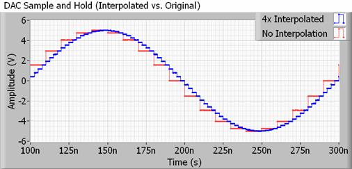

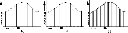

    Jeg tror det fortsatt er en del misforståelser omkring hvordan en DAC egentlig virker. Det er ikke slik at den tar et "digitalt trappetrinnssignal" inn og prøver å "glatte" det med større eller mindre hell.
    Det er riktigere å se for seg et antall målepunkter som bare henger i luften uten noen rette streker imellom. DAC'en forsøker å interpolere/rekonstruere en glatt kurve gjennom disse målepunktene. Forutsatt at det opprinnelige signalet ikke inneholdt frekvenser over halve samplingfrekvensen (f eks 22,05 kHz) vil DAC'en kunne rekonstruere det opprinnelige signalet helt perfekt. Det er ikke bare "gitt", men også matematisk bevist: https://en.wikipedia.org/wiki/Nyquist–Shannon_sampling_theorem
    Det interessante er hva som skjer hvis signalet inneholder frekvenser over denne grensen eller hvis tidspunktene for de enkelte måleverdiene varierer litt, hvilket støygulv man får, og om de forskjellige filtrene skaper andre bivirkninger, men det trappetrinnsbildet er så misvisende at vi best glemmer det.

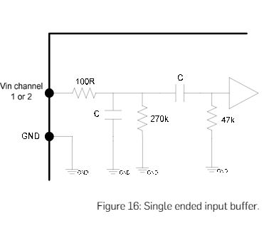

    Ett problem er at inngangsimpedansen kan variere ganske kraftig. Om man i tillegg kombinerer det hele med rør preamp med 20kOhm utgangsimpedans kan det fort bli ganske store forskjeller.
    Her er en ASX2-modul fra ICE-power. Den røde grafen viser inngangsimpedansen i ohm. Den hvite viser inngangsimpedansen etter en modifikasjon som er gjort. Det er helt klart at dette ender opp med en ganske ujevn frekvensrespons. Forfatteren av originalinnlegget forsøkte seg med et potmeter foran forsterkeren og fikk frekvensresponsen dere ser nedenfor:
    Vis vedlegget 354568
    Vis vedlegget 354569
    Ulike forforsterkere vil reagere på en slik impedanskurve på ulike måter. Noen får det hele til å låte ullent, mens andre får det til å låte slankt og tamt. Jeg har selv gjort eksperimenter med dette og forskjellen er alt annet enn subtil.
    Her er originalinnlegget for dem som er interessert: ICEPower 125ASX2 Measurements and Mods - diyAudio
    Det han gør er at introducerer en passiv-volumenkontrol , her skal man altid passe på hvad slutresultatet bliver i den sidste ende, det er almindelig kendt.
    Det vil afhænge af den introducerede seriemodstand og indgangskapacitet i effekt-trinet, også brum-indstråling kan blive et problem på grund af det høje impedans-niveau ,og skærmet-kabel er normalt påkrævet, hvilket yderligerer forøger parallel kapaciteten (som må være relativ høj i ICE powers tilfælde).
    Der sider sandsynligvis et indgangsfilter af en eller anden art Åhh....
    Her er indgangstrinet, det ses også der er en indgangskondensator i forbindelse med de 47K det er sikkert en dårlig elektrolyt og må derfor være et oplagt modifikations punkt/sted:
    Det er som sagt almindelig kendt at der kan opstår problemer når der introduceres en passiv-volumenkontrol , og det er tale om et sær/special-tilfælde.
    Man laver et passivt variabelt lovpass filter.
    Som består af udgangsimpedansen og de 100 ohm på figuren ovenfor og kondensatoren C ligeledes på figuren ovenfor, ydeligerer vil kablets kapacitet og medvirke til en afskæring frekvensområdet , der er ikke noget hokuspokus i dette.
    Overgangsfrekvensen bliver f_overgang= 1/(2*PI *C* (R_udgangsimpedans forstærker + de 100ohm))
    B&O lover at indgangsimpedansen er over 8 Kohm over det hørbare område med normale forforstærkerer og derfor ikke vil skabe problemer.
    Men det holder naturligvis ikke hvis man spænder en passiv-volumenkontrol i form af et potmeter foran.
    Jeg tror ikke der under normale omstændigheder vil være problemer med ICEpower andet end at det lyder ad helvede til.
    Men det er som sagt begynder hi-fi at sikre sig at de enkelte apparater ikke er så specielle at de ikke kan arbejde sammen.
    Der er en uofficiel standart for lav udgangsimpedans og højindgangsimpedans som i langt de fleste tilfælde vil sikre problemfri sammenkobling.
    Som jeg sagde tidligere der er ingen grund til at overdramatiserer betydningen af dette, men det er altid noget som lige bør tjekkes op , og det er typisk i forbindelse med rør-pre og transistor-udgangstrin at der kan være problemer.
    Man kan komme ud for rør-pre som har høj udgangsimpedans, men næppe 10-20 K ohm, det normale ligger omkring 600 ohm måske op til et par kiloohm eller lidt mere. og dette vil normalt ikke skabe problemer.
    Problemet er at man er nødt til at have et digitalt-filter inden i DAC'en for at intepolerer /oversample "indsætte nye samples" imellem de originale samples , Man opnår så en fordel på udgangen ved at kunne bruge et simplere filter på det oversamplede signal, end uden oversampling.
    Man kan diskuterer længe om hvad der er bedst, et digitalt filter inden i DAC'en eller passivt filter på udgangen af Dac'en og ingen oversampling, eksempelvis i form af en trafo som Audio Note benytter sig af.
    Heldigvis for dette dilemma mindre og mindre betydning, fordi kildefilerne for højere og højere opløsning. cowboy tricks.

    Ikke helt. I regresjon vil punkter potensielt kunne havne ganske langt unna selve kurven. I et dekodet digitalsignal brukes ikke hvert bit som en tilfeldig referanse i kombinasjon med andre, men i stedet brukes hvert bit for å sette retningen på en vektor. Det er med andre ord bare ett bit om gangen som definerer dette. Det som gjør at man havner riktig ut av dette er at man har tilstrekkelig mange referanseverdier til at man i samspill med et filter som definerer dette som høyeste mulige gjengitte frekvens får definert både fase og frekvens riktig.
    Se for deg at du har ett punkt som ligger riktig på kurven. Vi definerer oss en tenkt frekvens på 14kHz. Så kommer neste punkt. Det ligger litt tidligere enn hva som ville være forventet for en 14kHz gjengivelse. Da vil kurven styre seg mot dette punktet. Dersom den faktiske frekvensen er 15kHz i stedet for 14 så vil man hele tiden få punkter som ligger tidligere enn hva de ville gjort om frekvensen var 15kHz. Det er dette som definerer frekvens og fase.
    Så kan man spørre seg hvorfor dette blir riktig glattet, og ikke bare blir riktig glattet for en bestemt frekvens. Da kan vi se for oss kurven som et integral (der hvert punkt kan tegnes som en vektor med en gitt retning). Nå har det seg jo sånn at hyppigheten på disse punktene og filterets karakteristikk skal være matchet til hverandre. Hvor mye stigningstallet endrer seg fra punkt A til punkt B avhenger av hvor stor forskjellen i absolutt verdi er fra A til B. Den høyeste frekvensen systemet kan gjengi vil alltid gi oss den største endringen i verdi. Jo lavere frekvens, jo mindre vil endringen være. Dersom man forsøker å gå over denne frekvensen vil det ikke være mange nok samples til å definere tilstrekkelig mange referansepunkter, og vektorene vil derfor ikke representere den høye frekvensen, men vil heller se ut som en rotete kompleks kurve med noe annet.
    39.118
    40.491
    Som Snickers-Is sier. I regresjon går man gjerne ut fra at den ferdige kurven skal ha en eller annen bestemt form, f eks en rett linje eller en eksponensialfunksjon, og så forsøker man å finne de parametrene for kurven som stemmer best med datasettet (som gjerne også inneholder tilfeldig støy i hver enkelt verdi). Det skjer ved å minimere summen av (absoluttverdien av) feilene. Det vil som regel være en ganske stor rest.
    En DAC vet derimot at den ferdige kurven skal gå gjennom alle datapunktene og at feilen skal være lik null, men har ingen formening om hva slags funksjon det skal forestille, annet enn at den sikkert kan representeres som en sum av sinuser ved ulike frekvenser opp til en viss grense.
    Det finnes mange måter å lage en DAC på. En enkel, praktisk realiserbar DAC er "sample and hold" hvor DAC'en holder utgangsspenningen konstant på måleverdien til det neste målepunktet kommer. Da skaper den først en trappetrinnkurve, men denne går gjennom et lavpassfilter som fjerner alle frekvenser over 1/2 samplerate, og da er det den korrekte kurven som kommer ut. Mer her: https://en.wikipedia.org/wiki/Digital-to-analog_converter#DAC_types

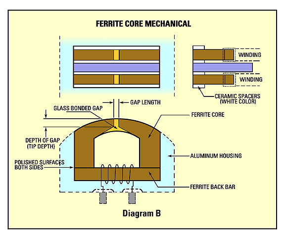

    Men sånn er det vitterlig ikke. Analog på en platespiller er begrenset oppover av at nålslipningen har en radius i lengderetningen. Etterhvert som frekvensene blir høyere, så blir også radius på bølgene i platerillene mindre. Når radius på rillesvingene blir mindre enn radius på nålslipningen, så kommer nåla rett og slett ikke ned i sporet, og kan dermed ikke avlese noe som helst. På frekvenser som nærmer seg får man forvrengning. Nåla på kutterhodet er mye skarpere slipt enn man kan gjøre på avspillingssiden. Man vil jo ikke skjære i rillene når man spiller plater. Men kutterhodet har også en radius (riktignok særdeles liten) som begrenser båndbredden, selv om det er avspillingskjeden som bestemmer med sin lavere grensefrekvens. Plater som snurrer på 45 har forresten større båndbredde enn 33 1/3, gitt samme nålslipning.
    Vis vedlegget 355972
    Det samme gjelder for magnetbånd. Med høyere frekvens blir bølgelengden i båndets magnetisering kortere. Både innspillings- og avlesningshode baserer seg på en spole og en kjerne med et gap. Når bølgelengden på båndet blir mindre enn bredden på åpningen på denne kjernen vil man få lobing og deretter stupende frekvensrespons. Større båndhastighet eller mindre gap gir større båndbredde.
    Vis vedlegget 355969
    Så det er en stor misforståelse at analoge signaler og medier er ubegrenset. Det er de i aller høyeste grad. Det at begrensningene er vanskeligere å definere og beskrive betyr på ingen måte at de ikke eksisterer.

    Diverse reklamebrosjyrer og pressen har vært flinke til å skape et inntrykk av at digital lyd består av "trappetrinn", og jo høyere samplingfrekvens man har, jo finere blir disse "trappetrinnene". Og trappetrinnlyd kan selvagt aldri måle seg med en ren og fin analog kurve. Lurer på hvordan holdningen til digital ville vært dersom Nyquist samplingteorem var noget mer alment kjent?
    Der er faktisk en form for trappetrin fra Dac'ens sample and hold, det er disse trappetrin som skaber støjet/image længere oppe i frekvensområdet, Mere nøjagtig ved multiple af sample frekvensen plus minus den samplede frekvens, det vil sige har man 4KHz sample't med 44.1KHz så skabes der et image/støj ved 40.1KHz og 48.1 næste par 84.2 KHz og 92.2KHz osv......
    Det er bl.a. det analoge filter opgave at bortfiltrerer dette, dermed forsvinder trappetrinene og man få en glat kurve, denne filtrering kan lettes ved at oversample, eller ved en kildefil med højre samplerate, det sidste er klart at fortrække.
    Dermed rykker man disse støjsignaler op i frekvens og der stilles mindre krav til filteret, et eksempel på hvad der sker herunder.
    Taget herfra Interpolation and Filtering to Improve Spectral Purity - National Instruments
    Her er et blok diagram, under dette ses hvordan filteres arbejdsområde flyttes op i frekvens ved oversampling.
    Og man fjerne sig fra det berygtede brick wall filter, til en mere let og mere ørevenlig filtrering.
    Taget herfra http://www.analog.com/media/cn/training-seminars/tutorials/MT-017.pdf
    Men der et men ved oversampling er man nødt til at have et FIR filter/interpolations filter.Man kan sige 44.1/16 er det heftige analoge-filter flyttet ind i Dac'en som et FIR digitalt filter.
    Processen oversampling som grundlæggende gå ud på at oversample et vist antal gange normalt 8 gange N gange men putter så først nuller N-1 ind i mellem de originale samples.
    FIR filteret fjerne den tilførte støj fra indsætningen af nullerne imellem de originale samples, ved 44.1/16bit kildesignal skal det være et ret voldsomt filter nærmest brick wall, hvis det originale signal skal bevares.
    Derefter"resamples" med den højere frekvens og der generes/interpoleres beregnes nye samples ud fra FIR lavpas-filteret overføringsfunktion.
    Man kan se en illustration af processen på side 10 her http://www.ti.com/lit/an/slaa523a/slaa523a.pdf
    Eller her:
    Først oprindelige samples, derefter insættes nuller, tilsidst ganges med en en faktor fra et FIR lavpas filters overføringsfunktion , og en ny sample er skabt:
    Taget herfra http://www.tc.umn.edu/~erick205/Papers/paper.html
