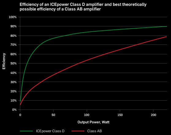

    Hente figuren herfra: ICEpower – Class D OEM audio amplifiers – Advantages of ICEpower
    "Below is the graph of an ICEpower amplifier efficiency compared to the highest theoretically possible efficiency of a Class AB amplifier (the latter calculated under ideal conditions which can never be achieved in reality)"
    Med andre ord man oppnår aldri 80% effektivitet for AB konstruksjon....men synes likefult at gapet var overraskende lite for høye effekter. Hvis jeg skjønner dette riktig.....

    IcePower (sin fungerende implementering) er sammenlignet med en teoretisk virkningsgradsoptimal forsterker. I ren klasse B er teoretisk maksimal virkningsgrad pi/4 (78,5%). Dette er hvis man regner på utgangstrinnet alene og med ideelle transistorer. I praktiske hifi konstruksjoner (som til formålet ikke jobber i ren kl.B, med mindre det er en direkte dårlig konstruert forsterker eller at bias er på ville veier) er det ikke unormalt med under 50% maks virkningsgrad. Ser du på en ren kl.A eller kl.AB konstruksjon som jobber med sine første watt (i kl.A) så blir virkningsgraden tilsvarende begredelig lav.

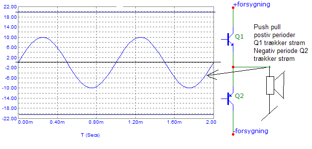

    Man kan godt anskueliggøre det med effektivitet lidt mere, og forhåbentligt gøre nogle endnu mere forvirrede. :)
    Sinus spændingen i figuren er signalet over højtaleren, de optrykkende linje ved +20V og -20V er forsyningsspændingen, der går samme strøm i transistorerne som der går i belastningen, når der en peak værdi på 10 V over højtaleren , så er der også 10V over transistoren, og man kan indse at her bliver brændt energi af i transistoren som ikke havner i højtalere, men som varme på en køleplade .
    I det efterfølgende ses kun på den ene halvbølge, de er som sagt ikke aktive samtidig.
    Den helt korrekte måde at beregne effektivitet på er at regne med en middelværdi/RMS værdi ud for den energi/strøm som bliver forbrugt.
    Højtaleren er 8 ohm, den tilførte effekt til højtaleren er P=V*I, peak_værdien af dette er 10*(10/8 =12.5W.
    RMS middelværdien bliver (10/kvadratrod(2))*(10/kvadratrod(2)/8 = 6.25W.
    Hvad bruges af energi til at lave/skabe disse 6.25W RMS , de 20V er faste en DC spænding, og der trækkes som sagt samme middel RMS strøm i transistoren som i belastningen.
    Strømmen er 10/8 =1.25 A RMS = 0.884A , så den totale forbrugte energi bliver total watt =20V*0.884A = 17.68W , trækkes det fra som havne i højtaleren fås 17.68W-6.25W = 11.43W som bliver brændt af i transistorerne , en effektivitets udnyttelse af den tilførte energi på (6.25/17.68 *100 = 35.35%. Ikke voldsomt meget
    Laves det samme regnstykke for max signal 20V peak =14.142V RMS, strømmen 14.142/8 = 1.768A effekt i højtaler 14.142*1.768 =25W RMS
    tilført energi 20V*1.768A = 35.36W , en effektivitets udnyttelse af den tilførte energi på (25/35.36)*100 = 70.7%.
    Årsagen til at man siger 78.6 for klasse B skyldes at man i stedet for crest faktor på 0.707 bruges værdien 0.636 til beregning af den tilførte middel-strøm , det skulle være mere nøjagtigt.
    Men man kommer aldrig op på disse værdier effektivitet , for det første kan man ikke udstyrer 100% , tomgangs-strømmen skal lægges til, tab i strømforsyningen osv.
    Man skal nok være glad hvis man havner omkring de 60% måske lidt over som maksimum.
    Som sagt ved klasse D banker transistorerne/Mosfeterne helt bund på strømforsyningen, så der er meget lidt tab , til gengæld er PSSR rippel dæmpningen helt afhængig af modkoblingen, som sagt er der switching tab og et generelt strømforbrug, tab i strømforsyningen osv , så man havner for klasse D på ca. 90% udnyttelse af den tilførte enegi.

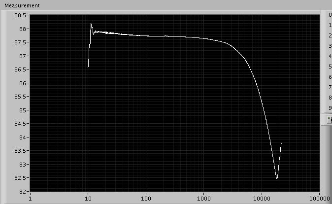

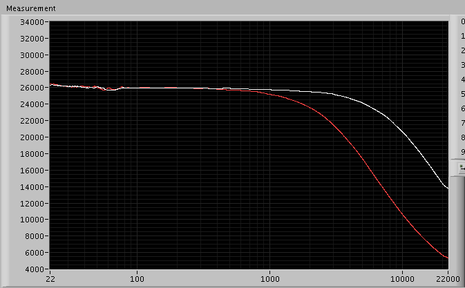

    Her er en ASX2-modul fra ICE-power. Den røde grafen viser inngangsimpedansen i ohm. Den hvite viser inngangsimpedansen etter en modifikasjon som er gjort. Det er helt klart at dette ender opp med en ganske ujevn frekvensrespons. Forfatteren av originalinnlegget forsøkte seg med et potmeter foran forsterkeren og fikk frekvensresponsen dere ser nedenfor:
    Vis vedlegget 354568
    Vis vedlegget 354569
    Ulike forforsterkere vil reagere på en slik impedanskurve på ulike måter. Noen får det hele til å låte ullent, mens andre får det til å låte slankt og tamt. Jeg har selv gjort eksperimenter med dette og forskjellen er alt annet enn subtil.
    Her er originalinnlegget for dem som er interessert: ICEPower 125ASX2 Measurements and Mods - diyAudio
    Se der ja.:) Vet du hvordan inngangimpedansen på Hypex oppfører seg i forhold? Har testet XLR med en aktiv pre, en dac uten at det gjorde hørbare utslag.
    Lynx som jeg bruker har vel oppgitt 100ohms, men lydkort med oppgitt utgangsimpedanse over 300 syntes å ikke fungere optimalt.
    Vis vedlegget 354762
    Årsagen til at man siger 78.6 for klasse B skyldes at man i stedet for crest factor på 0.707 bruges værdien 0.636 til beregning af den tilførte middel-strøm , det skulle være mere nøjagtigt.
    Men man kommer aldrig op på disse værdier effektivitet , for det første kan man ikke udstyrer 100% , tomgangs-strømmen skal lægges, tab i strømforsyningen osv.
    Imponert av deg nå Kortvarig, et usedvanlig velskrevet innlegg!
    Men jeg ville bare legge til at regnestykket blir ytterligere litt forverret av at man ofte har strømtrekk som ligger ute av fase med spenningen. Det gjør at man ikke kan bruke RMS-average for spenning og strøm, men må beregne effekten momentan og hente ut integralet av denne for å beregne nøyaktig tap.
    Det er også viktig å understreke at når man spiller på klippegrensen er forsterkeren bare helt unntaksvis ved maks effekt. Bruker man samme standard som for å beregne kjøling (1/8) betyr det at man i snitt ligger på 1/8 av peak-effekten når forsterkeren jobber rett oppunder klippegrensen. Det trekker oss langt nærmere den nedre enden av skalaen, og så avgjort mot det området der virkningsgradforskjellen på klasse D og AB er størst.
    Så vidt jeg vet er NC400 en ganske høyohmig sak med rundt 100kOhm inngangsimpedans. Imidlertid må du huske på at utgangsimpedansen gjerne heller ikke er en resistans, men også ofte delvis reaktiv. Om du har dette på både avsender og mottaker-siden må du ha veldig stor forskjell på utgangsimpedans og inngangsimpedans for at frekvensresponsen skal forbli rimelig upåvirket. Jeg kan med andre ord i liten grad mene noe særlig om dette uten å vite impedansen i alle de innvolverte komponentene.
    Imidlertid er 300 Ohm vs 100kOhm normalt plenty.

    Har hatt 125ASX2 og prøvd modulen til Abletec som er bygget på samme last. Jeg fikk i grunnen samme resultat med alt av elektronikk jeg prøvde og det var ganske mye. Litt slank et sted i bassen og varm og behagelig i toppen. Låt i grunnen veldig fint og totalt sett mer gjennomsiktig enn det jeg har prøvd av klasse AB, men var ikke like transparent som Hypex.
    Så de målingene da de ble publisert og det var en grei bekreftelse på hva jeg opplevde.
    Jeg husker ICE-en din var ganske kilen på kilde.
    Abletecen du testet hadde et lite dev-kit PCB før forsterkerne med status LED og et potmeter. Jeg frykter at sistnevnte ikke var positivt mht impedans.
