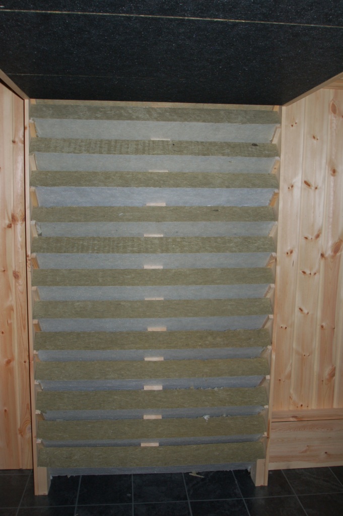

Liker konstruksjonen, har laget noe lignende en gang for montasje BAK platespiller, på murvegg. Funka som faen. Problemet nå er at jeg er superfølsom overfor både regulær Glava og den kompakte grønne steinulla, så det vil jeg nødig bruke. Finnes det noe annet materiale som er tilnærmet like bra? Må det være så dypt, BTW?Siden det blir rett bak hode er diffusering ingen god løsning
Dette vil hjelpe noe

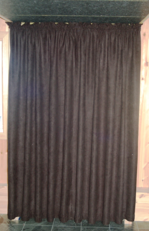

10 cm vanlig isolasjon med skråstilte 10cm (gjerne 5cn)akustikkplater foran. Helt til slutt ett transparent stoff eller en gardin. Bygger tillsammen 35-40cm
Vis vedlegget 202525 Vis vedlegget 202526
