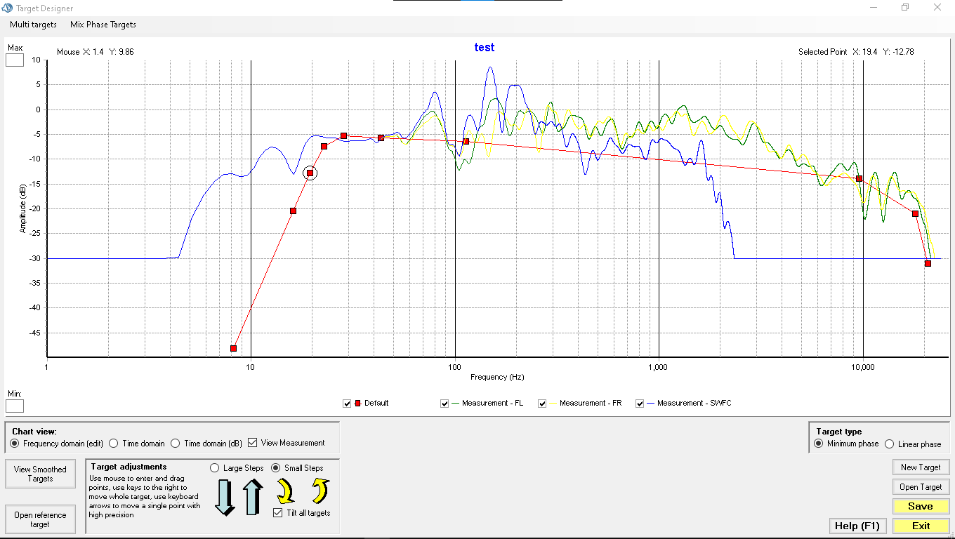

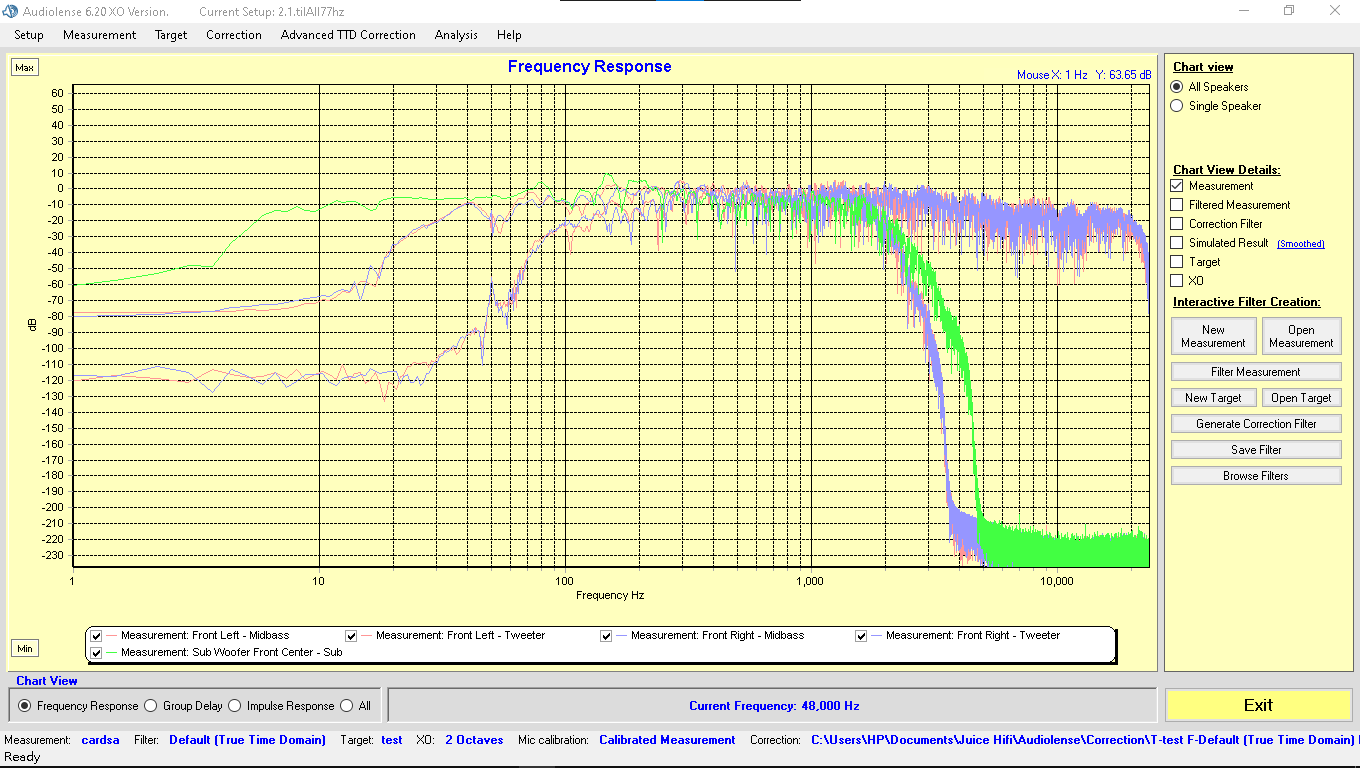

    Har nettopp begynt å korrigere med AL her i Demo versjon for 2.0 oppsett.
    Som en kan se er det en peak i nedre området på venstre høyttaler. Legger inn target i mellom disse, men det låter helt metallisk og fælt.
    Er det noen oppskrift for hvordan en tilnærmer seg noe som fungerer?

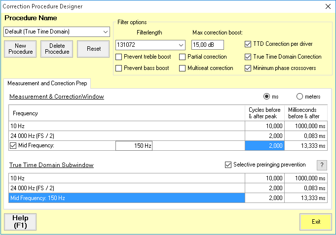

    Om du velger 10 cycles f.eks ved 10hz i Correction Procedure designer.
    Så la oss si du da har 10Cycles også ved 20hz.
    Noe slik som dette f.eks:
    Om jeg forstår greiene riktig så vil du da totalt sett ha 21 perioder i bassen. En som er peak, og 10 før , og 10 etter?
    Når du da velger filterlengde med 131072 som er max oppløsning så vil filteret ha "mye energi" til å kunne korrigere alle disse 21 periodene ved 20hz.
    Da vil filteret korrigere slik det skal gjøre ved max puls, men vil også korrigere så ting stopper igjen.
    Altså romkorreksjon, en kjører først ut det som skal korrigert, så skal en stoppe ting igjen.
    Sluket har et fint navn på dette: Igangsetterstopper :)
    TrompetN nevner derfor at når en øker på her så må en kompensere med target, fordi en summert sett fjerner energi som normalt rommet gir.
    Velger du som gut_man et filter med 16384 taps, så har en ikke lenger denne oppløsningen og energien i filteret til å gjøre dette i bassen, og ting blir mer som de opprinnelig er.
    Kanskje noen kan kontrollere om jeg forklarer rett her, jeg trur det er slik det henger sammen.

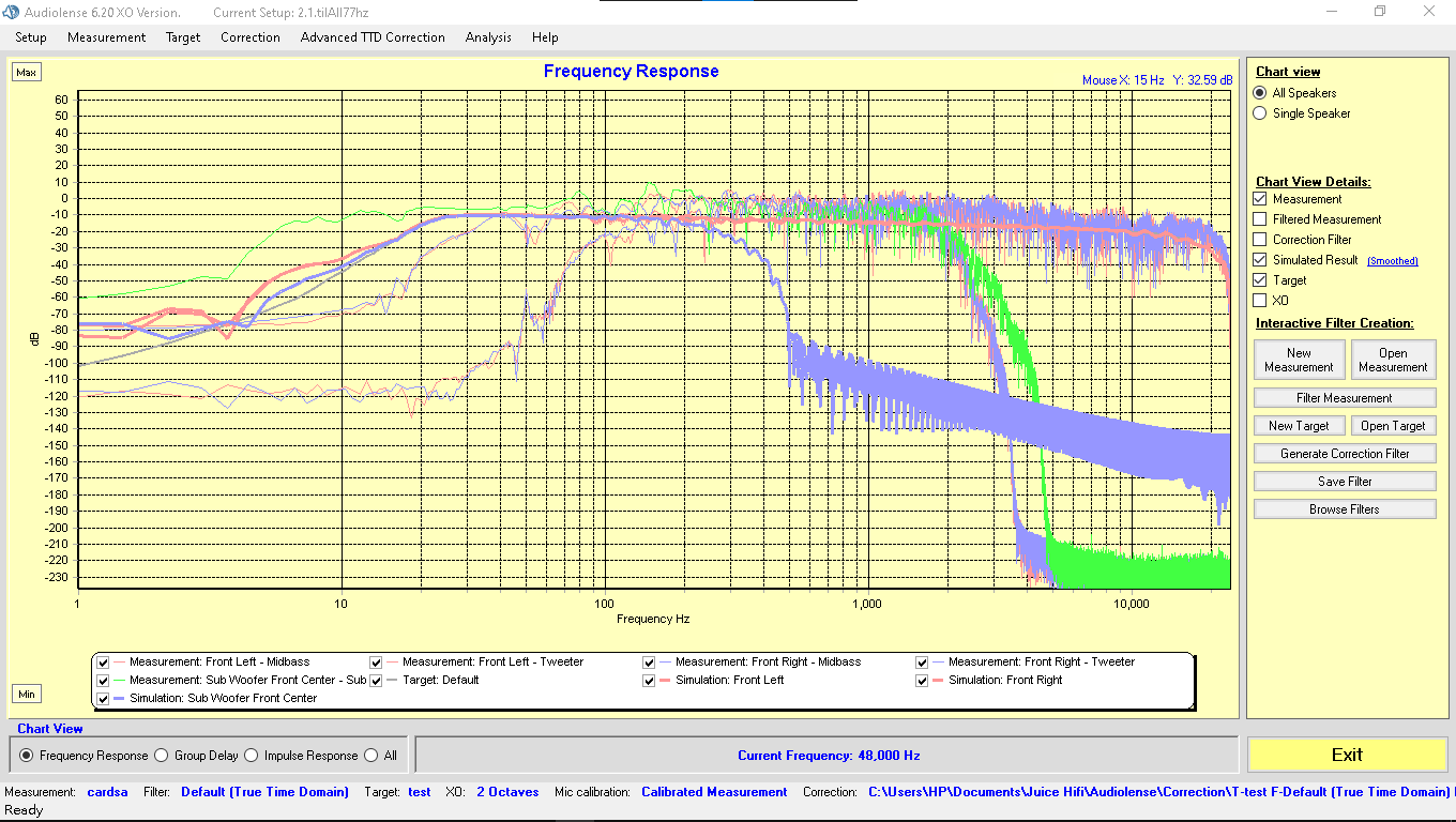

    Det ser utsom om ting ordner seg etterhvert her,det er bra.
    Audiolense er som flere har nevnt et kraftig verktøy og det tar tid å sette seg inn i alle funksjonene og hva som påvirker hva og hvordan.
    Det kan være lurt å rett og slett begynne med standardinnstillingene i "Correction procedure designer " etter å ha tatt en måling, det kan ofte gi et godt resultat og være utgangspunkt for videre eksperimentering.
    Slikser det ut hos meg med standard innstillinger :
    Dette er måling av 4 subber, 2x15dipol og noen Seas fulltoner, ser jo ikke spesielt pent ut (helt ubehandlet rom).
    Her er korreskjonen, helt standard stort sett.
    Target
    Simulert resultat
    Resultatet med standardinnstilingene ble ganske bra synes jeg og kan være et godt utggangspunkt.Det er viktig å kun forandre en ting om gangen i begynnelsen
    til en får litt mere erfaring og oversikt.

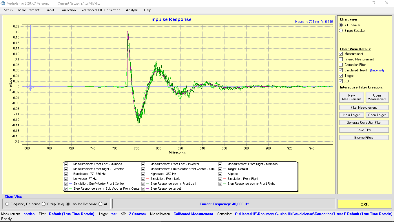

    Arbeidsflyten er jo egentlig bare å følge oppsettet til høyre i Audiolense.
    Enkelt og greit.
    Vis vedlegget 876713
    Lag en mappe for målinger, bruk dato på målingene tenker jeg er lurt. Samme for korreksjonene.
    Måling:
    Veldlig enkelt, ta vekk evt bord, puff etc og bare skyv stolen lenger bak fra lytteposisjon. Det er det jeg ville gjort i stuen her for et noenlunde resultat.
    Så tar du og går så langt du vil med dette for det resultatet du vil ha. Kan huke av for 10sec. delay på måling om du selv vil rekke løpe ut og ikke være i veien, hvor mye det har å si har jeg aldeles ikke forsket på. Jeg hater forøvrig Glava og har klødd nok i mitt liv så hadde ikke tatt det inn i stolen.
    I første omgang ville jeg tenkt 2dimensjonalt slik du er vandt med fra IIR/Groundsound verden.
    Da filtrerer du målingene med X antall cycles og får et resultat.
    Se på dette nermere om det er fornuftig oppløsning.
    Altså denne:
    Vis vedlegget 876716
    Zoom inn på måling og se hvordan ser ut.
    NB! Husk se på begge høyttalere hele veien.
    Så er det Generate Correction Filter med valg av X antall Cycles.
    Se da på simulert resultat og korreksjonsfilteret.
    Vis vedlegget 876717
    Og denne:
    Vis vedlegget 876718
    Zoom inn vurder resultat.
    Vurder delefiltersteilhet og plasseringer.
    Er ting feil, gå tilbake og prøv på nytt.
    Så lagrer du korreksjonsfilen.
    @H.R Kan kanskje forklare hva slags fil som skal inn i Roon, hva slags format og om det er 32bit eller 64 bit og alt det greiene der.
    I Roon viste du hvor legge til filen, det står sikkert på nett hvordan Convolveren fungerer også.
    I tillegg siden du nå jobber med FIR så er det noen ting i tillegg, jeg er ikke god på dette men skal prøve å forklare.
    -Prering: Dette er en artifakt som kommer uansett når du gjør noe tiltak som skal korrigeres med FIR. Dette er mattematikken som bestemmer at blir slik.
    Hvert punkt i targetkurven din vil ringe. Slik jeg har forstått det så er det da en fordel med flere punkter som da gir en mer avrundet target. Kan det stemme?
    Bratt delefilter vil ringe mer enn et slakt delefilter om jeg fortsatt har forstått tingene.
    Du kan sjekke prering på impulsresponsen, dette mener jeg står forklart i manualen.
    -Basskorreksjon.
    Vis vedlegget 876723
    I tillegg kommer steprespons og disse tingene som TrompetN nevner, jeg har knapt klart å få frem vinduet i Audiolense.
    Men det er ting du kan jobbe med når tiden byr seg.
    Det som er spesielt i forhold til vanlig IIR er tankesettet flyttes over til noe annet når en baler med FIR.

    Ser fint ut bortsett fra avsnittet om preringing. Tror ikke jeg ville hengt meg opp i annet enn jeg skrev i innlegget over😊
    Det skal forresten mye preringing til for å oppdage den i impulsresponsen, er oftest i orden. Til du kan lese av steprespons så anbefaler jeg å heller være obs på peaker i Group delayvisningen som gir dip i frekvensresponsen.

    Jeg har nok feil på min teori om antall Cycles i det innlegget.
    10hz, 10 perioder, 1000ms = 1sek.
    Ikke nøye, bare poenget er noenlunde innafor.
    Tror det kan være riktig😊
    Det var dette avsnittet jeg siktet til "
    Bratt delefilter vil ringe mer enn et slakt delefilter om jeg fortsatt har forstått tingene."
    Tror ikke man trenger fokusere så mye på dette😊

    Det går nok bra så lenge bruker hue fornuftig og ikke noen krumspring :)
    Jeg tror det kan være greit å få frem at ringing og pre-ring ikke er det samme, og at vanlig post-ringing ikke automatisk blir en kilde til pre-ring med FIR-korreksjon. Et annet moment er at minimum fase korreksjon ikke rimeligvis skal kunne gi pre-ring. Det er når vi har en netto forsinkelse i et område knyttet til en funksjon som i seg selv ringer, og vi kompenserer for dette i tidsdomenet, at vi genererer pre-ring. Dette kan for eksempel være et delefilter eller en oppbrytning. Det er også lite sannsynlig at vi hører pre-ring ved lave frekvenser, men det er mulig noen har erfart noe helt annet her. Disse filtrene som kjører 4. ordens (?) med moderat Q ned til ganske lavt nivå før de knekker av til superbratte er nok ikke i nærheten så utsatte for pre-ring som den gamle varianten som stupte fra delingspunktet.
    Det vil også være riktig at om man setter opp et punkt som target og, om jeg har forstått rett, systemet ikke egentlig lar deg bestemme Q for dette punktet, så vil det å ekstrapolere dette punktet til flere punkter kunne gi deg en kurve med mindre skarp knekk. Skarpe knekker gir alltid ringing, og jo skarpere de er jo vanskeligere er det å få ringingen til å være nøyaktig invers med det fenomenet man søker å korrigere.
    Liker også ideen til TrompeteN om at man leter etter et punkt som gir flatest mulig måling fra start i SS i stedet for å lete etter ørehøyde eller noe slikt. Jeg har snakket en del tidligere om multipunkt målinger og det å lete etter trender. Det blir egentlig det samme som å forsøke å unngå å ta med seg en lokal variasjon i korreksjonen. Den ville vært der om TrompeteN selv stod foran der og spilte, og vi satt akkurat der, selv om ingen noen sinne ville tvilt på ekteheten. Trikset gir også mulighet for å få med seg målt faseinformasjon, noe man typisk ikke får med på en multipunkt måling. Dette er da gitt at man finner et punkt der man unngår de lokale trendene.
    Et triks som også fungerer der (husker jeg gjorde det hos OMF på Lyngdorf for ca 3200 år siden) er å gjøre flere målinger og notere ned de lokale variasjonene på et stykke papir, for så å legge dem inn i targetkurven for det målepunktet man bestemmer seg for. La oss si man finner et gunstig målepunkt, men det har en liten heving rundt 500Hz som man ikke finner på noen andre målepunkter i området rundt på kroppen. En tilsvarende senking i samme område på targetkurven vil da gi en begrensning av korreksjonen i dette området. Vi kan selvsagt diskutere til krampa tar oss riktigheten av dette, men så må man nesten vurdere dette opp mot "kostnaden" ved å gjøre en slik test. Jeg tror på TrompeteN når han sier at opplevde artefakter henger sammen med slike lokale avvik, og det stemmer godt med mine erfaringer. Men man skal selvsagt være obs på at om man ikke kjører minimum fase korreksjon så vil en slik demping i targetkurven ikke ta bort faseinformasjonen til den opprinnelige peaken.
    Til slutt, jeg ville vært litt forsiktig med å gjøre nøye vurderinger bare ved å kikke på impulsrespons eller frekvensrespons. Dette varierer så enormt når man flytter bittelitt på mikrofonen, og på impulsresponsen ser man i svært liten grad både proporsjonene og timingen av de ulike frekvensene på en måte som minner om slik vi opplever dem. Det er fort gjort og utrolig unødvendig å sitte med utmerket lyd, men å miste nattesøvnen over en kurve.

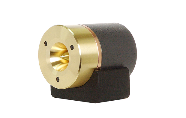

    Jeg har spilt noen dager nå med en kompdriver i diskanten (2khz og opp), den er oppgitt til 107db/w sammen med en Topping PA3s med gain på ca 20db.Jeg kan høre svak susing når jeg legger øret helt inntil hornet men ingen støy.
    Hvordan går det ellers med utprøvingen?

    Poster samme innlegg her som i Audiolense tråden:
    Da fikk jeg endelig tid og ryddet lytterommet skikkelig samt målt uten stoler i rommet.
    Takk igjen til velvillige voksne herrer for all hjelp.
    Med standard oppsett/target/slope og deling ved 120/800 så låter det veldig bra. Ift GS er det litt ryddigere nede ja.

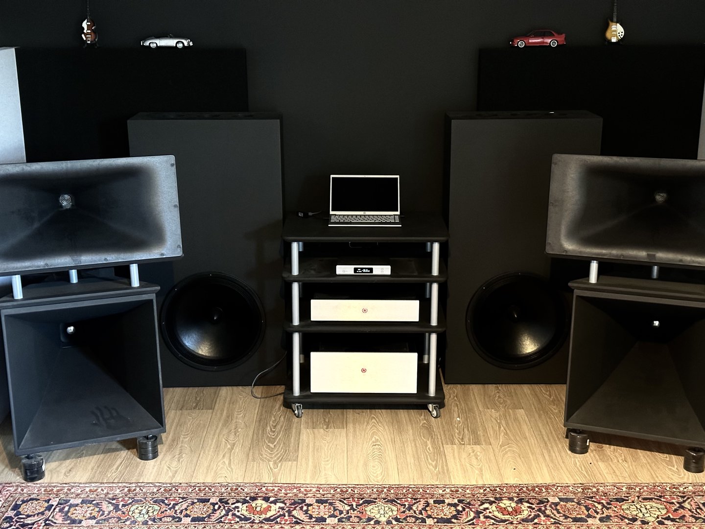

    Ser ikke så hakkendes gæærnt ut i racket heller med Topping og en liten lekkker sølvgrå laptop :)

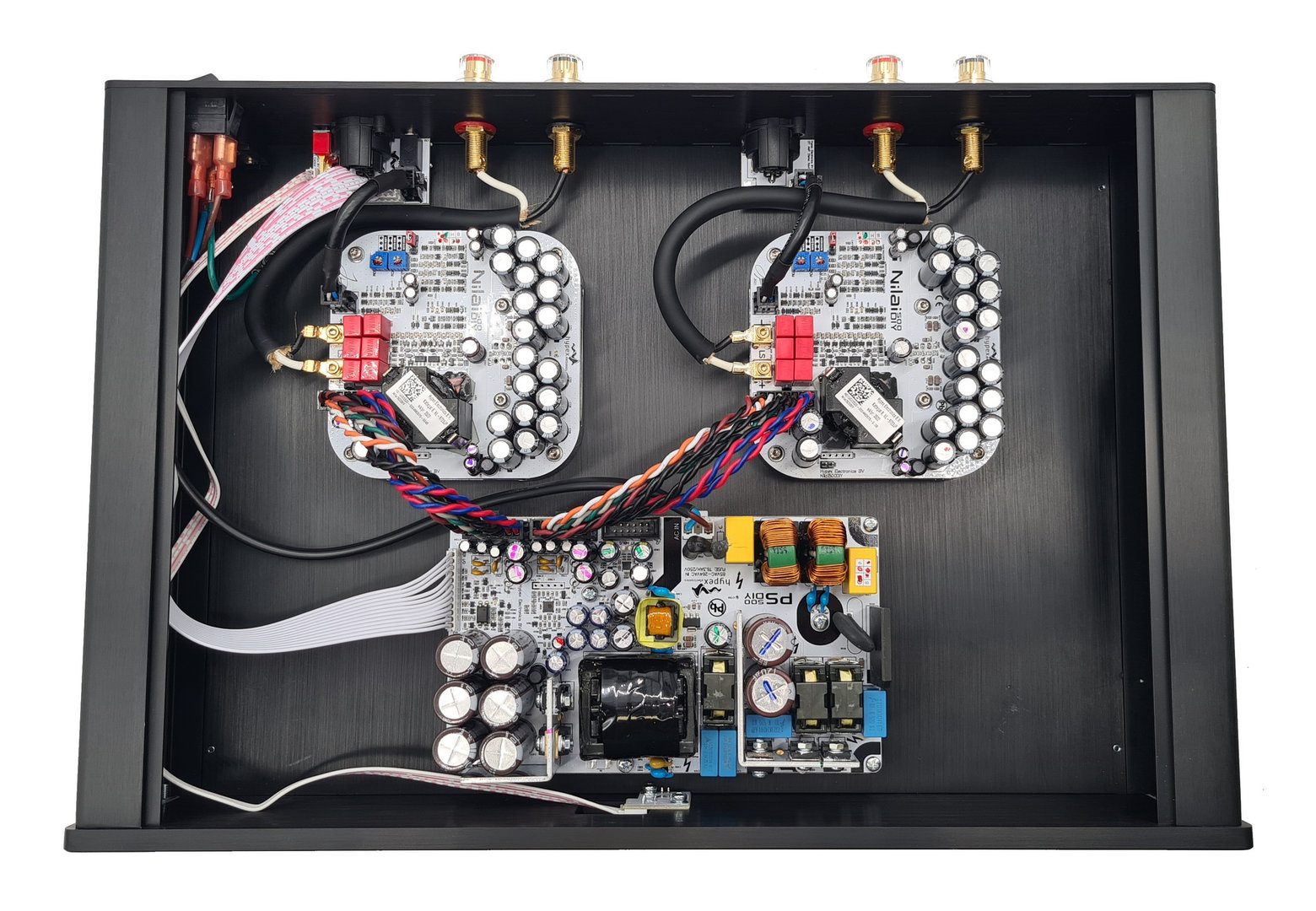

    Ellers så bestilte jeg Hypex Nilai DIY stereokitet i Januar. Fikk mail nettop om at det er enda litt lengre leveringstid. Gjør ikke no, ingenting haster.
    I dag klemte jeg til på et brukt par T500A MkII. Ny rekord, kjøper samme produkt for tredje gang. Må jo teste superdiskant med Audiolense 🙄🤣

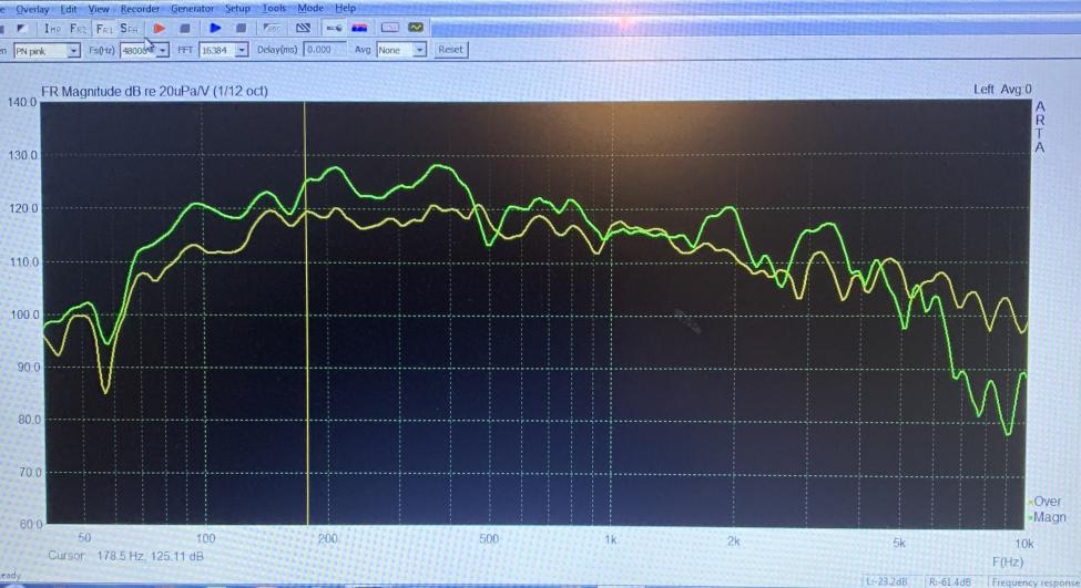

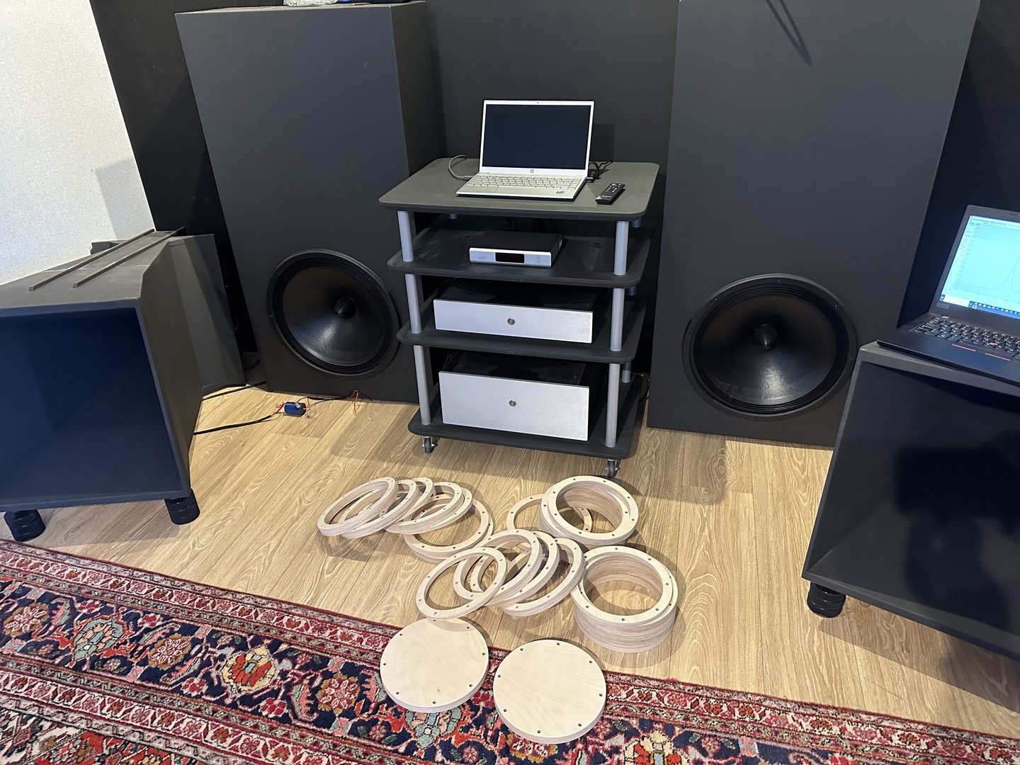

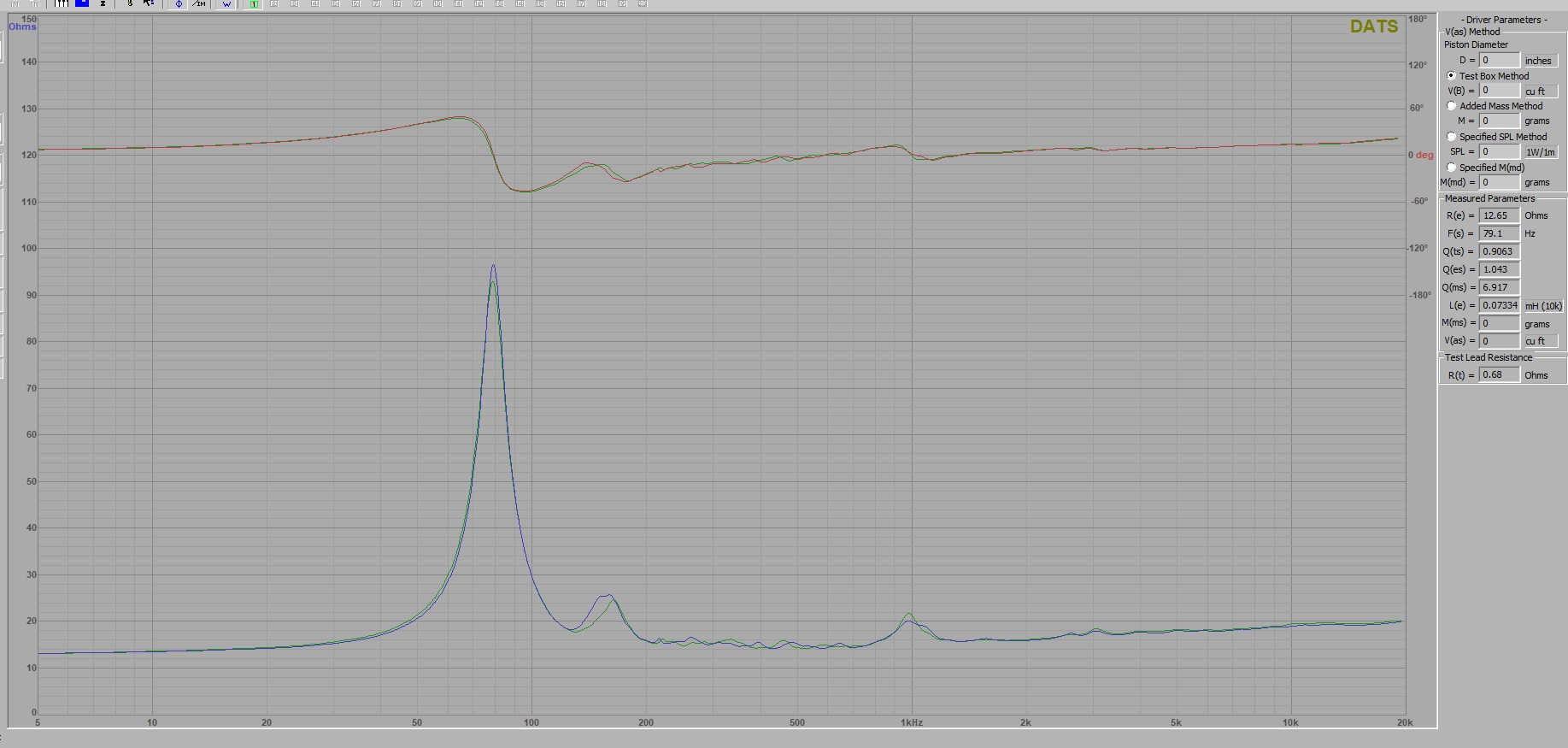

    Kikker litt på det frontladede hornet mitt med EMS LB7 i et angivelig for stort bakkammer:
    Kommentar fra Tytte som simulerte litt:
    Litt interessant å se hva som skjer om kassevolumet reduseres til 2 liter. Simuleringsmessig rydder det iallfall litt opp i frekvensresponsen. Det kan av den grunn kanskje være fornuftig å gjøre forsøk med å redusere kassevolumet ned mot 2 liter. GD ser imidlertid ut til å bli et knepp verre, så ørene må i tilfelle avgjøre hva som er foretrukket volum
    Skal jeg gidde å montere et mindre bakkammer på? Det låter jo knall?
    Her er en eldre frekvensmåling 50 cm i fra (grønn original B&C 12 tommer som FLH er designet for, gul EMS LB7 sjutommeren hvor det er montert på en hornforlenger slik at geometrien er OK)
    Og her impedansemåling i dag:
    Og ferdig kappede kryssfiner ringer som kan brukes til variabelt bakkammer:
    Tror ikke jeg gidder??
