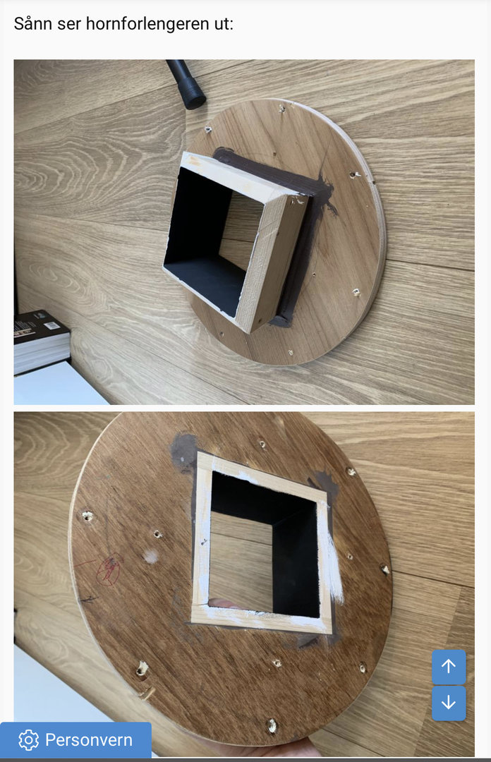

    Her med hornforlenger. Bør jeg pusse litt ekstra på overgangen inni kanskje? Gnei på litt fugemasse da jeg monterte den tilbake. Har jeg fått noe rippel tro eller er det bare god gammeldags hifi-paranoia?

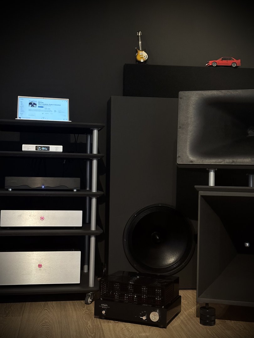

    FLH som jobber ganske brukbart «in the comfort zone»:

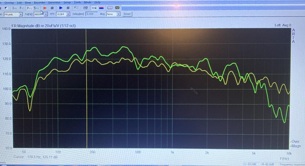

    Kikker litt på det frontladede hornet mitt med EMS LB7 i et angivelig for stort bakkammer:
    Kommentar fra Tytte som simulerte litt:
    Litt interessant å se hva som skjer om kassevolumet reduseres til 2 liter. Simuleringsmessig rydder det iallfall litt opp i frekvensresponsen. Det kan av den grunn kanskje være fornuftig å gjøre forsøk med å redusere kassevolumet ned mot 2 liter. GD ser imidlertid ut til å bli et knepp verre, så ørene må i tilfelle avgjøre hva som er foretrukket volum
    Skal jeg gidde å montere et mindre bakkammer på? Det låter jo knall?

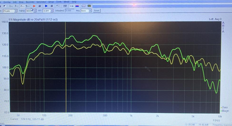

    Her er en eldre frekvensmåling 50 cm i fra (grønn original B&C 12 tommer som FLH er designet for, gul EMS LB7 sjutommeren hvor det er montert på en hornforlenger slik at geometrien er OK)
    Vis vedlegget 904353

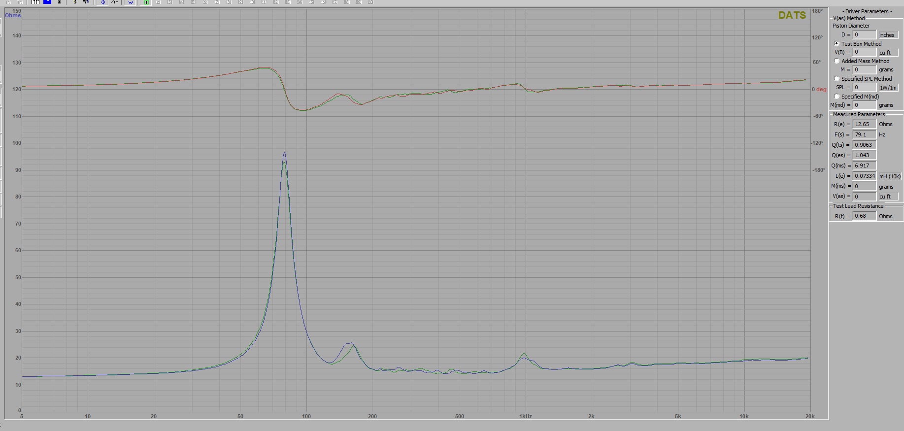

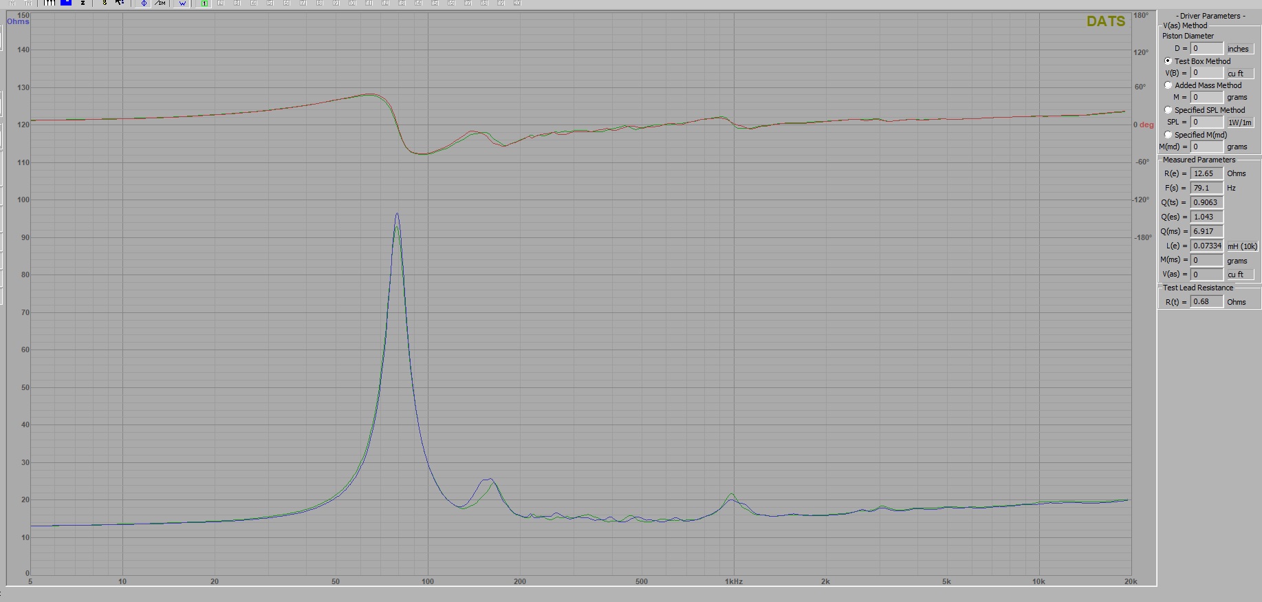

    Og her impedansemåling i dag:
    Vis vedlegget 904354

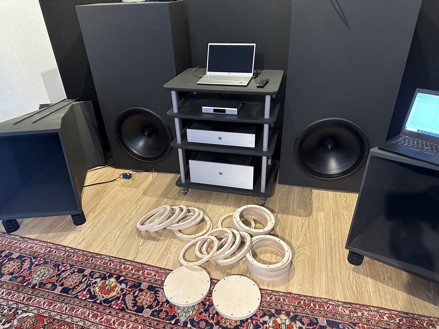

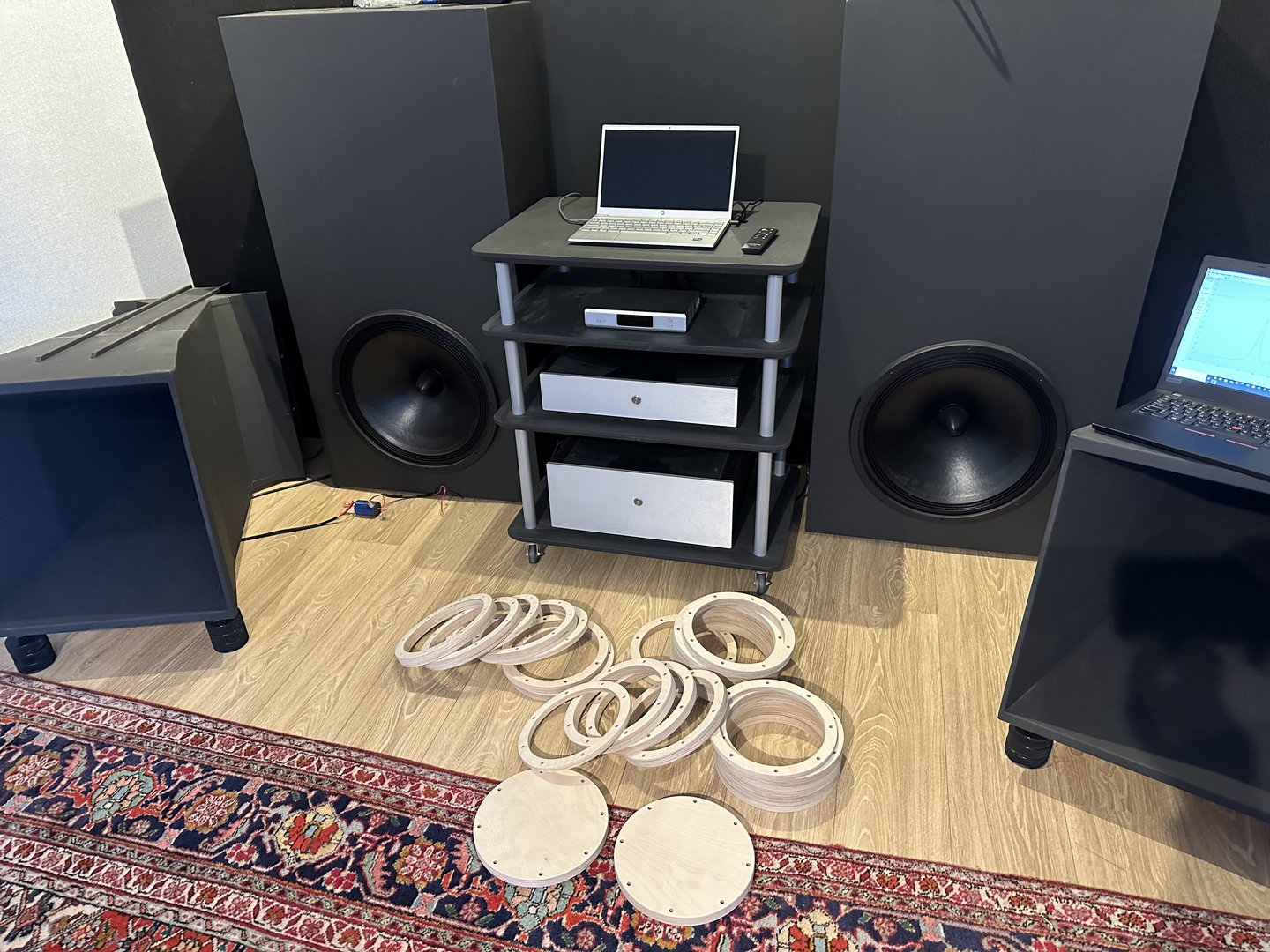

    Og ferdig kappede kryssfiner ringer som kan brukes til variabelt bakkammer:
    Vis vedlegget 904355
    Tror ikke jeg gidder??
    Tipper du gidder

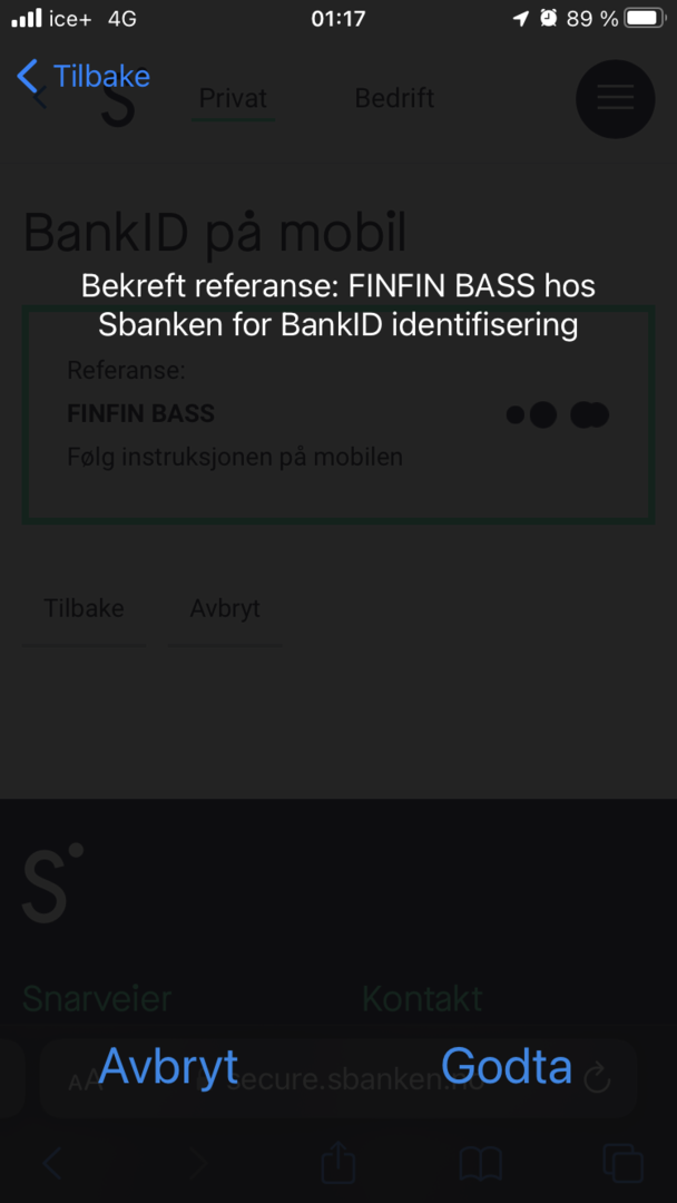

    _RoDa_
    06.02.2010
    13.605
    17.150
    …..når du lurer på om det skjer noe spennende på HFS i påska, og det du finner er folk som skjermdumper bankid…
