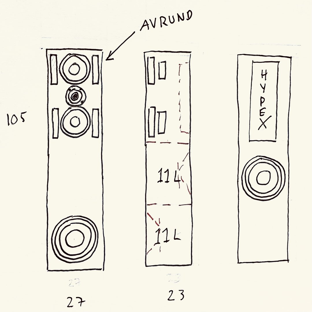

    Ref allpass filter diskusjonen. Har tegnet litt hehe....
    Seas DXT, L16RNX3, L26ROY og en Hypex 503. MTM deles passivt.

    Hvorfor dele passivt på MTMen med en Hypex FusionAmp FA503. Det er jo en 3-veis forsterker?
    3 kanaler:
    100 Watt: MTM med passiv deling mellom diskant og mellomtoner
    500 Watt: bass foran
    500 Watt: bass bak
    Bassen foran blir tidsforsinket slik at den kommer på likt med bassen bak. Da blir det en dipol eller en aktiv kardioide. Akkurat sånn @Asbjørn gjør det med sine.
    Også tipset @Snickers-is meg om å snu fasen et stykke ned på bassen bak med et allpass filter slik at kardioide effekten opphører. Da blir det mer bass nederst.

    Det forklarer oppsettet litt mer. Tankene mine gikk til passiv membran på baksiden og aktiv 3-veis.
    mk1classic
    07.01.2009
    1.982
    1.601
    Sandvika
    Men... Du vil ha en kanselering i midbassområdet som er typisk i "ut på gulvet" høyttaler oppsett.
    Hvor ser du for seg at delingen skal skje mellom bass og MTM systemet?

    500 hz ish. Gjerne 600? Da unngår man floor bounce tror jeg?
    Her en modifisert tegning med: DXT, W16NX005 og L22ROY2.
    Trenger jeg den største Hypex 503 eller holder det med 253 mon tro? Bassene er jo i lukket kasse på 11 liter hver som gir f3 49 Hz så det blir bra med EQ ja.
    Det blir en litt komplisert jobb med passivt filter mellom diskant og mellomtoner i MTM også mtp kardioide portene. En annen ting er dsp jobben. Også skal bassene ha solide og stabile kammer. Alt må holdes på et minimumsnivå for å holde totale dimensjoner nede.
    Et uløst problem er at strøm og signalkabel fra Hypex vil dingle ned bak 🙄. Men Hypexen får greit med luft fra kardioide kammeret da? Eller?
    «Hornlyd kompakt» blir 27x23x105
    (Living voice sine gulvstående er 21,5x27x117 til sammenligning)
    Vis vedlegget 992826
    Hypex modulene må ha separate kammer da de ikke er tett ut gjennom bakplaten. Ref utdrag av manualen under.
    En FA123 for toppen og en FA502 for bassene per høyttaler er passe. Bare for få øke prisen på bygget litt mer... :p
    En FA233 for full aktiv til MTM oppsettet bør være nok.
    I tillegg så bruker du en FA502 per høyttaler, dette fordi du kan gi en FA502 et bass signal inn forså gi to forskjellige EQ profiler på hver utgang.
    Eventuelt så bruker du en av de to mellomtone kanalene til å drive mellomtone elementer på baksiden for aktiv cardiode effekt.
    Når det gjelder effekt til bassen, så bør du ha tilstrekkelig hvis du skal kompensere mye i bunnen.
    For hver 3db økning trenger du en dobling av effekten.

    Eget bakkammer til Hypex? greit. Kjøper den. Har sett hvordan Mjøsa&Indre Enfold klanen har fiksa det med luftespalte over og under.
    MEN, det holder med 503 fordi man tar to kanaler til respektive basser og den siste (lille) til MTM.
    Ja, det går nok fint. Du kan jo bygge passive delefilter 😀
    Hva blir effektiviteten på MTMen tilsammen? Du har ikke så mye watt tilgjengelig hvis du ønsker å kompensere med EQ.

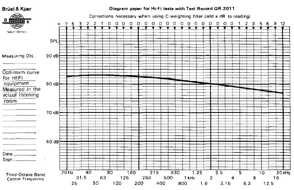

    Etter å ha latt lytteinntrykket fra i går synke inn så imponerer spesielt midbass-bass. Det var ingen rompåvirkning og den var detaljert, stram og tørr i samme liga som frontladede horn.
    Når det gjelder selve voicingen og balansen mellom å ikke gjøre for mye romkorreksjon så ser jeg poenget med at etterklang = power respons gir mye energi i diskant/øvre mellomtone.
    Også er det metoder rundt constant diectivity horn og ratting av dsp som blant annet Geddes skriver om som jeg ikke husker og heller ikke forstår helt. Men det er relevant å ta hensyn til dette ift on axis høyttalerkorreksjon og energien i rommet forøvrig.
    Voicing dreier seg også ikke minst om smak og tilvenning.
    Tilslutt så er jeg fremdeles tilhenger av å prøve 1 stk bredbåndet forsiktig romkorreksjon/voicing iht den kjente og kjære target kurven:
    Vis vedlegget 999351
    Denne kurven er ikke langt fra det du har hørt. unntaket er at jeg har kontrollert avrulling i bunn. Med nesten 200 målinger totalt for å summere og lage en fil for å nettopp lage en kurve som vi vet fungerer. Så får rommet leve sitt eget liv.
    jeg ser på dette på samme måte som konserter. Jeg liker John Dee, Revolver og Rockefeller. Ja sågar operaen er flott. Men SentrumScene er katastrofe og jeg lar stort sett være å gå på konserten om den er flyttet dit. Egenlyd eller hjemme lyd er bra. Da vet man at man er hjemme tross alt.
    at noen liker det mørkere eller lysere kan man jo skrive en avhandling om, eller lese det som faktisk er skrevet om skjelettets ressonanser, forskjellige kjevepartier og mengden av kroppsfett. Og det er fremdeles uten å ta opp at lyden går gjennom hukommelsen sin. Det betyr at det jeg oppfatter som passe korrekt vil du alltid synes er for lyst klingende og motsatt. Jeg synes det er helt greit med disse forskjellene da de er noe som opplagt skal være der.
