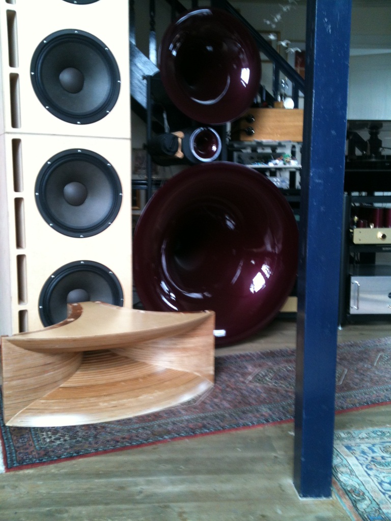

    3 veis passivt delt (500/7000) = tut og kjør og løp og kjøp
    Iwata horn 84 cm brede
    Beyma neodym 18 tommer i bassrefleks avstemt ved 28 Hz (pluss room gain)
    BMC 4592 neodym coax kompresjonsdriver
    Polypropylen kondensatorer
    Luftspoler til kompresjonsdriverns mellomtone og diskant
    Høykvalitets jernkjerne med 0,2 dcr til bass
    Bakken har snekret kasser (nydelig finish) og grelv har simulert filter (fantomsenter og alt det andre står som en påle, ordning og reda)
    Eneste som mangler er en McIntosh forsterker 😎
    Nå skal vi teste 😊

    det var det Iwata hornet som vi fikk bygget til kompresjonsdriver testene våre

    Nå som jeg har sovet litt på lytteinntrykket så tenker jeg at her får man lyden av veldig stort, og ikke minst smooth horn. Tankene går til JBL2360, JMLC270 og Tractrix 200. Litt av en liga å havne i 😎 Bonusen med iwata og coax er utstrakt og luftig øvre diskant integrert.
    Med en deling på 500 Hz mellom 18 tommer og det store hornet så skal det bli en pen off aksis respons. Som sagt så låter det ryddig.
    Gjengivelsen av elbass, trommer, kontrabass var noe av det bedre jeg har hørt. Det var ekte live gjengivelse men også med kropp og fylde nedover som noen ganger mangler i 15 tommer PA. Her med 18 tommern så var det et magisk nærvær og tørr artikulasjon samtidig som at det var fyldig. Ikke for å si noe negativt om et anlegg til 23 millioner jeg nettopp hørte (som låt råbra), dybden var ganske identisk, detaljeringen i bassområdet totalt annerledes. Det ene anlegget hadde 8 bit i bassen, det andre 24 bit, for å bruke en kjent analogi. Det er noe eget med store papp membraner som skyver luft med minimal anstrengelse.

    Gratulerer med et fantastisk fint bygge. Ser for meg det er litt størrelse på den. Hva er de fysiske målene?
    Vi får sende gratulasjonene til Bakken. Det er hans verk. Jeg bare formidler litt info mtp salg. Han har hatt kliss nye drivere på lager i flere år som «måtte» brukes :)
    De er som nevnt 84 cm brede og noe i den gata dype og en drøy meter høye.
    Delefilterne blir montert inni med kul og robust kabel opp til hornet evt at det lages en utvendig kasse til horn filteret etter kjøpers smak.
    En utrolig bra faktor her er at man ikke trenger biamp og dsp. Med passivt filter er det plugn play i en kvalitetsforsterker og vips så har man hornrigg som spiser kiresebær med de virkelig store 🙂
