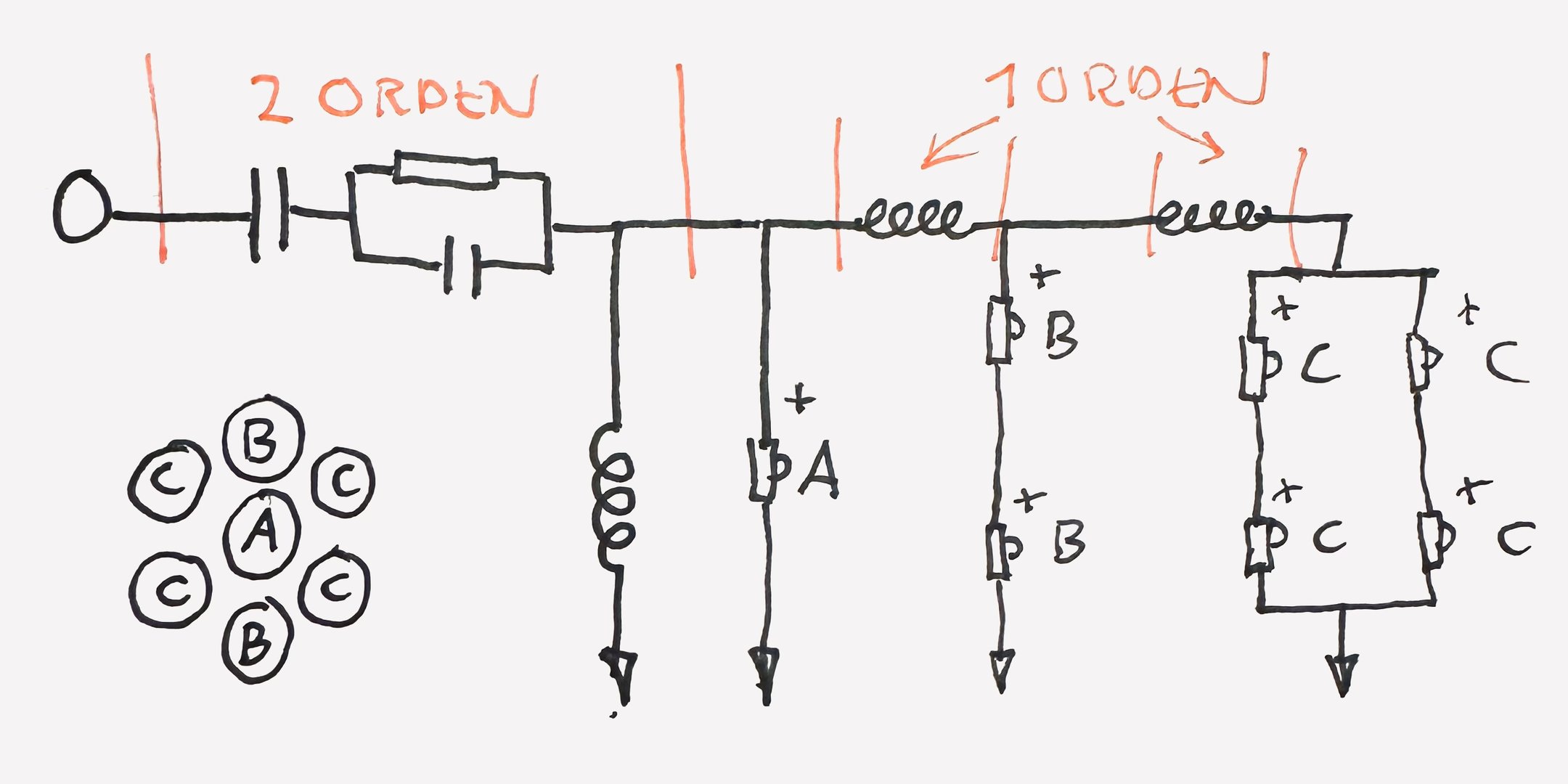

    Her er oppskriften forresten.
    Cluet er å shade altså lavpasse gruppene B og C suksessivt nedover (mens diskanten i senter spiller fullrange). Resultatet er økt følsomhet on axis og en direktivitet som ligner horn.
    Resultatet Tekton design fokuserer på er fart! (Der kom det igjen 😬)
    Det er også en EQ krets i 2 orden filteret som tilsvarer den man bruker på waveguider og CD horn for å jevne ut responsen oppover.

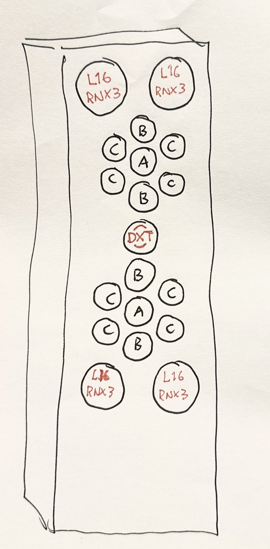

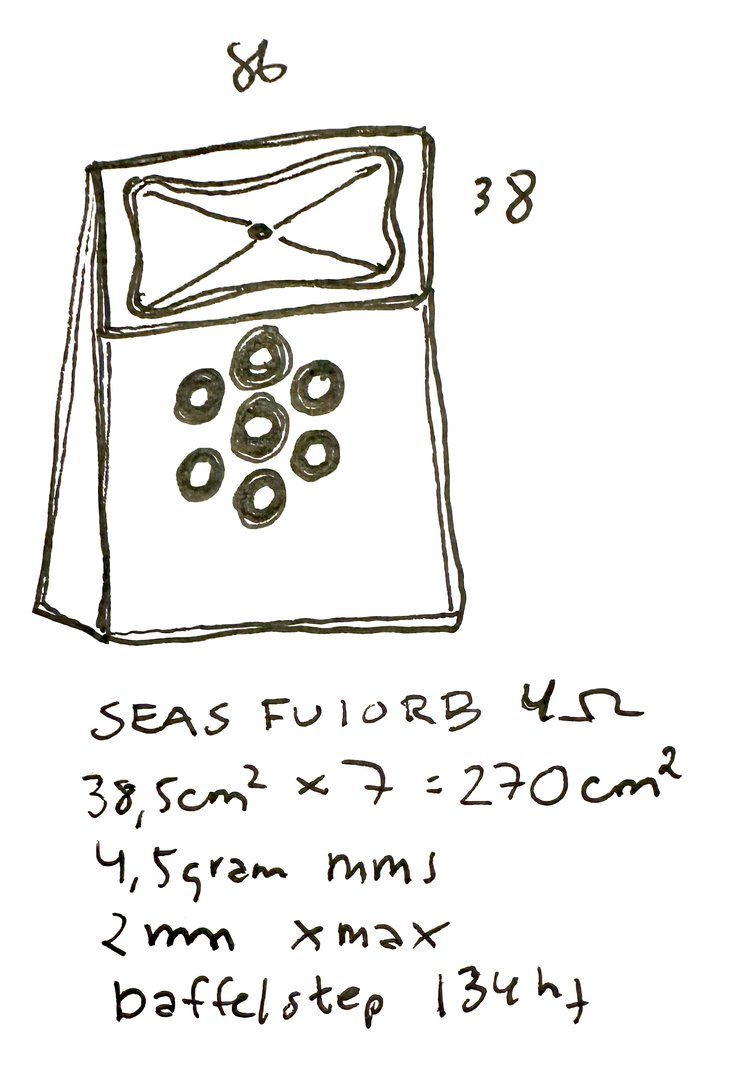

    Henter litt mer fra Tekton her nå. Dette kunne jo blitt en satelitt med både Hornlyd og lite fotavtrykk? Her får jeg også den vertikale kontrollen på direktiviteten fra MTM samt DXT oppover. Mange fluer i smekk…… som skal sys sammen 😬
    140 høy og 45 cm bred.
    Med q på 0,7 trenger L16RNX 4 liter pr driver. FU10RB trenger pluss minus 2 liter pr driver.

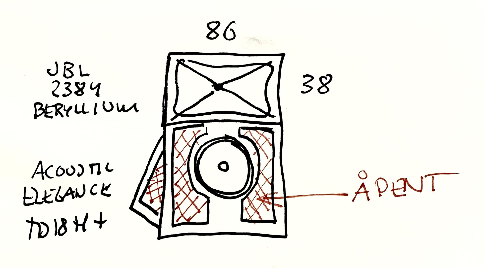

    Mtp spredningsmønster og integrering har vi en meget enkel øvelse som kan gjøres her i Hornlydrommet.
    Den nye grelv/Bakken 60 cm trauene skal etter sigende matche aller best mot 18 tommer.
    Jeg kan vippe mine basskasser horisontalt og sette traua oppå. Vi monterer berylliumsdriverne i traua og kjører AL prosedyre med kjent og kjær target. Helt enkel toveis.
    Jeg har en helt soleklar oppfatning om at det vil låte alt annet enn raskt??
    Vi får se 😬
