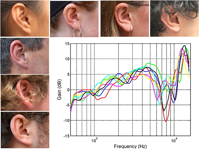

    Om du bytter "du" med "jeg" og "dig" med "mig" skal du få en "like" av meg. Husk at øretraktene ikke er symetrisk konstruert og at det er flere organer enn øret som kan oppfatte bulder. Min hjerne har null problemer med å tolke lyder over, under eller skrått på. Min hørsel er 360o
    Ps! Sjeldent torden kommer rett ovenfra, da bør du i så fall søke dekning.:) Men torden vandrer jo ofte over himmelen og jeg har ingen problem med å lokalisere dets opphav.
    Du hører rigtig nok 360grader. Men det er ikke det samme som have retningsbestemmelse.
    Du ved instinktivt en flyver kommer fra oven og grejer derfor høre det som fra oven.
    Lyde der kommer ned fra oven reflekterer med grunden du er på og hindrer dig i fornemme hvilken retning flyveren bevæger sig i.
    Men du lægger vanligvis ikke mærke til det da lyden fra oven får dig (instinktivt) til at se op, og først når du har lokaliseret flyveren hører du også retningen flyveren bevæger sig imod.
    Det samme gælder tordenbraget. De højeste frekvenser af braget kan for dig lokalisere Nord, Syd , Øst, Vest (braget er luft der eksploderer)
    Endvidere har du ingen retningsbestemmelse for lyde under 100hz. Men en hjerne som sikkert har oplevet torden utallige gange og derfor fået for vane se op.

    Som det allerede ble nevnt er lokalisering av høyde avhengig av kamfiltrering i det ytre øret.
    Jeg vet ikke i hvilken grad av detalj dette har vært dekket tidligere i tråden, men jeg har skrevet om det en del ganger tidligere. Tror også jeg snakket om det på DSP-treffet i 2015.
    Her ser vi en del øreflipper og felles for dem alle er at selv om lyden kan gå direkte inn i øregangen vil også en andel reflekteres via kurven bak øregangen, tilbake via det som kalles Tragion (Se bildet nedenfor) og inn i øregangen. Summen av denne refleksjonen og lyden som går direkte inn i øret ser vi på frekvenskurven her. Det er tydelig at vi får en dipi området 7-10kHz, og vi ser en liten variasjon fra person til person. Denne variasjonen kommer av variasjoner i ørets anatomi.
    Dersom vi ser på bildet over til venstre har vi et punkt nr 8 der refleksjonen vil finne sted ved lyd som kommer rett forfra eller litt lavere enn øret forfra. Dersom vi hever lydkilden vil vi treffe en del av "8 Posterior concha" som ligger nærmere "6 Intertragic incisure". Her er avstanden til "9 Traigon" mye kortere, det gjør at dipen i frekvensresponsen flytter seg oppover i frekvens når lydkilden flytter seg oppover.
    Effekten av dette er altså at om vi fyller på med mer energi i området der vi har dip vil vi oppleve lydkilden som høyere plassert. Samtidig vil de individuelle forskjellene på mennesker gjøre at ikke alle opplever et slikt avvik i frekvensresponsen riktig. For noen kan det bli for mye energi og bare plastisk og feil. Det hele må også gjøres med svært stor presisjon, og bredden på høyttalerplasseringen er også vesentlig siden høydeeffekten til en stor del opphører fullstendig for lyder som kommer rett fra siden. For lyder bakfra har vi i prinsippet ingen høydepersepsjon, men det hele bidrar til at vi får en frekvenspåvirkning der vi også kan til en viss grad identifisere om lyd kommer bakfra gitt at frekvensresponsen er kjent.
    Vi har tidligere vært inne på avstandspersepsjon og romklang. Dersom vi har et stereooppsett og gjør følgende emulering kan det bli ekstremt effektivt:
    1: Vi begynner med å endre frekvensresponsen til lydkilden for å gi inntrykk av at den er bak oss. Vi legger på litt klang og demper lyden noe.
    2: Vi gjør en overgang der vi øker volumet og reduserer klangen.
    3: Vi begynner å ta bort filteret som gir følelsen av lyd bakfra, dreper klangen fullstendig og øker lyden ytterligere.
    4: Vi legger på et filter for høydepersepsjon som tilsvarer en svært skarp vinkel opp. Vi reduserer volumet en anelse og legger på en anelse klang.
    5: Vi flytter filteret nedover i frekvens, reduserer volumet og øker klangen.
    I punkt 1 vil vi oppleve lyden som bakfra. I punkt 2 vil vi oppleve lyden som rett bak oss. I punkt 3 vil vi oppleve lyden som rett over oss. I punkt 4 er den rett foran, og over oss, og i punkt 5 er den langt foran, men beholder høyden.
    Denne metoden ivaretar alle mekanismene vi har for å kunne identifisere hvor lyden kommer fra, bortsett fra at dersom lyden ikke skal passere rett over hodet på oss må vi filtrere ulikt for de to ørene (altså for de to høyttalerne) og vi må muligens tweake litt med delay i den ene høyttaleren akkurat i det lyden passerer for å få riktig ITD (tidsforskjell mellom ørenes oppfattelse av samme hendelse).
    MusicBear
    Med all mulig respekt, dere med mest kunnskap, men skal vi begynne å analysere øreflippene til den enkelte så er det vel kanskje ikke så merkelig at mannen i gata ser oss hi-fi interesserte som litt smågale - vil si langt over kabelnivå :ROFLMAO:
    Mulig jeg tar feil, kanskje jeg skulle oppsøke plastisk kirugi for hi-fi tilpasning av øreflippene? :oops:
