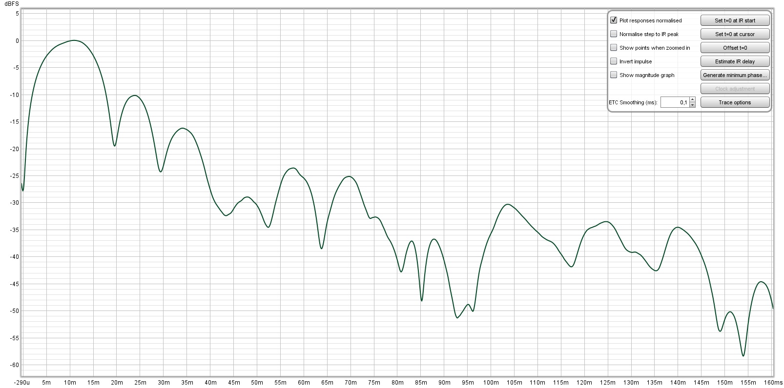

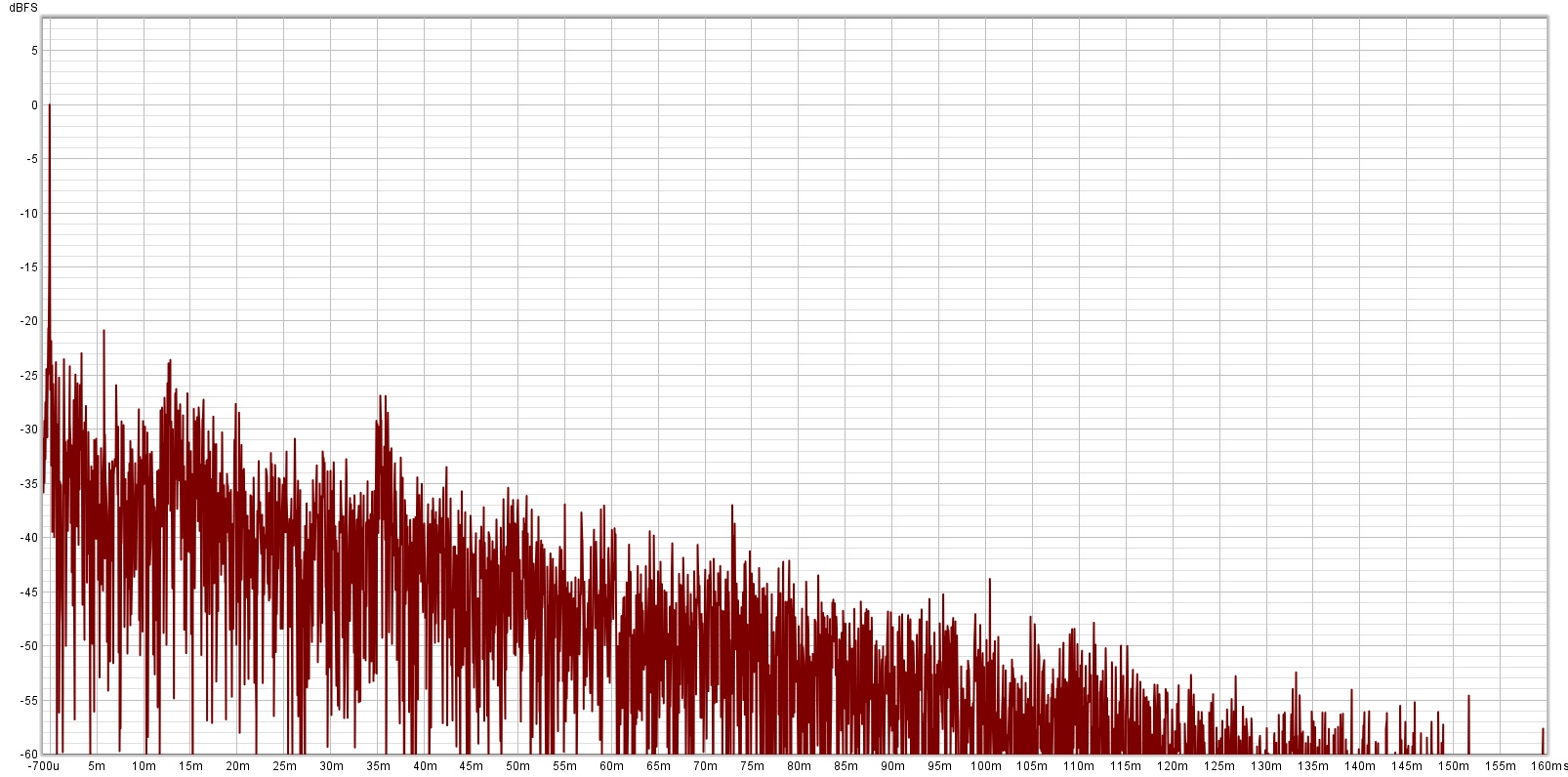

    Før med en diskant som hadde meget begrenset spredning klarte jeg ekstreme ETC målinger.
    Nå med en diskant som sprer meget godt er det en del "slappere" målinger, men opplever diskanten mer klangrik.
    Før.

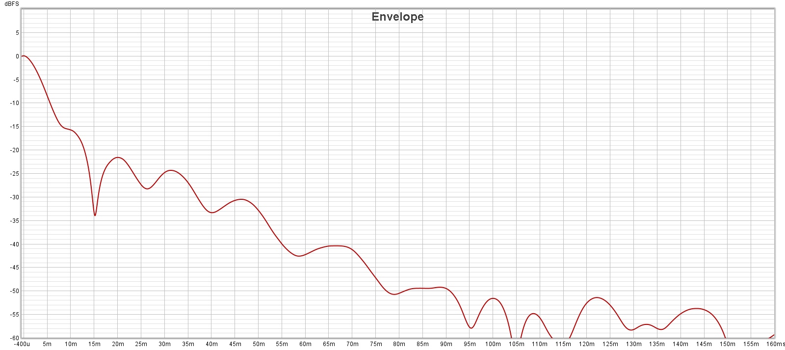

    Før.
    Vis vedlegget 839221
    Mye mer glede og liv i grotta. Men som du vet, er ikke så seriøs som deg! ❤
