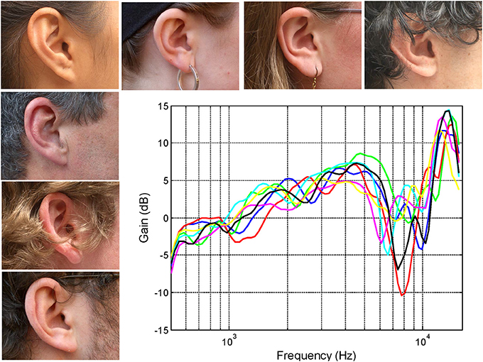

    Jeg vet ikke i hvilken grad av detalj dette har vært dekket tidligere i tråden, men jeg har skrevet om det en del ganger tidligere. Tror også jeg snakket om det på DSP-treffet i 2015.
    Vis vedlegget 838604
    Her ser vi en del øreflipper og felles for dem alle er at selv om lyden kan gå direkte inn i øregangen vil også en andel reflekteres via kurven bak øregangen, tilbake via det som kalles Tragion (Se bildet nedenfor) og inn i øregangen. Summen av denne refleksjonen og lyden som går direkte inn i øret ser vi på frekvenskurven her. Det er tydelig at vi får en dipi området 7-10kHz, og vi ser en liten variasjon fra person til person. Denne variasjonen kommer av variasjoner i ørets anatomi.
    Vis vedlegget 838608
    Dersom vi ser på bildet over til venstre har vi et punkt nr 8 der refleksjonen vil finne sted ved lyd som kommer rett forfra eller litt lavere enn øret forfra. Dersom vi hever lydkilden vil vi treffe en del av "8 Posterior concha" som ligger nærmere "6 Intertragic incisure". Her er avstanden til "9 Traigon" mye kortere, det gjør at dipen i frekvensresponsen flytter seg oppover i frekvens når lydkilden flytter seg oppover.
    Effekten av dette er altså at om vi fyller på med mer energi i området der vi har dip vil vi oppleve lydkilden som høyere plassert. Samtidig vil de individuelle forskjellene på mennesker gjøre at ikke alle opplever et slikt avvik i frekvensresponsen riktig. For noen kan det bli for mye energi og bare plastisk og feil. Det hele må også gjøres med svært stor presisjon, og bredden på høyttalerplasseringen er også vesentlig siden høydeeffekten til en stor del opphører fullstendig for lyder som kommer rett fra siden. For lyder bakfra har vi i prinsippet ingen høydepersepsjon, men det hele bidrar til at vi får en frekvenspåvirkning der vi også kan til en viss grad identifisere om lyd kommer bakfra gitt at frekvensresponsen er kjent.
    Vi har tidligere vært inne på avstandspersepsjon og romklang. Dersom vi har et stereooppsett og gjør følgende emulering kan det bli ekstremt effektivt:
    1: Vi begynner med å endre frekvensresponsen til lydkilden for å gi inntrykk av at den er bak oss. Vi legger på litt klang og demper lyden noe.
    2: Vi gjør en overgang der vi øker volumet og reduserer klangen.
    3: Vi begynner å ta bort filteret som gir følelsen av lyd bakfra, dreper klangen fullstendig og øker lyden ytterligere.
    4: Vi legger på et filter for høydepersepsjon som tilsvarer en svært skarp vinkel opp. Vi reduserer volumet en anelse og legger på en anelse klang.
    5: Vi flytter filteret nedover i frekvens, reduserer volumet og øker klangen.
    I punkt 1 vil vi oppleve lyden som bakfra. I punkt 2 vil vi oppleve lyden som rett bak oss. I punkt 3 vil vi oppleve lyden som rett over oss. I punkt 4 er den rett foran, og over oss, og i punkt 5 er den langt foran, men beholder høyden.
    Denne metoden ivaretar alle mekanismene vi har for å kunne identifisere hvor lyden kommer fra, bortsett fra at dersom lyden ikke skal passere rett over hodet på oss må vi filtrere ulikt for de to ørene (altså for de to høyttalerne) og vi må muligens tweake litt med delay i den ene høyttaleren akkurat i det lyden passerer for å få riktig ITD (tidsforskjell mellom ørenes oppfattelse av samme hendelse).

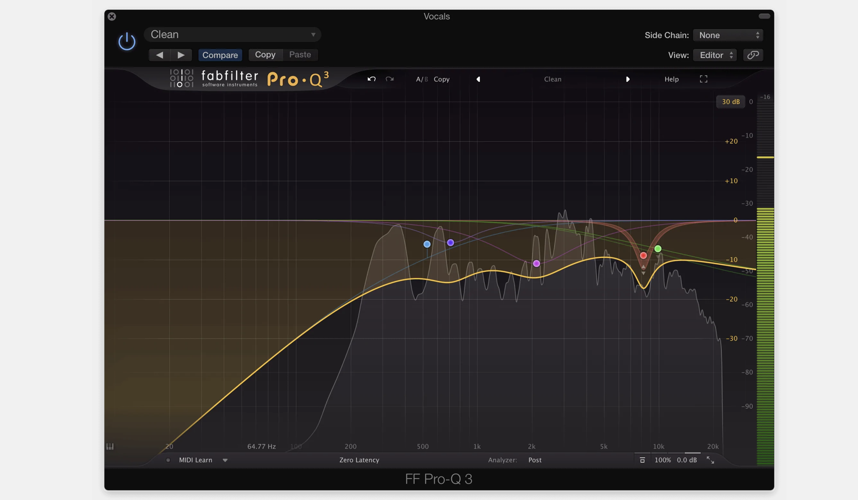

    Dette er jo ganske store variasjoner, rød har dip på 6 og blå på nesten 10 kHz, disse personene vil vel da ha en ganske solid forskjell på høydepersepsjonen, hvis mix/master f.eks. høyner eq fra 6-9kHz som gir høyde.
    Filter for høyde og bakfra persepsjon, hvordan ser de ut?

    Her ser vi en del øreflipper og felles for dem alle er at selv om lyden kan gå direkte inn i øregangen vil også en andel reflekteres via kurven bak øregangen...
    Øregangens ganglige utforming innover, åpning kontra ytre variasjon av flipper samt innvendig øregangens høyde/bredde påvirker også persepsjonen......
    PS! Ser bort fra naturlig obstruksjoner som i 99,99% er tilstede i varierende grad...... samt reduksjoner og aldersbetingede svekkelser....
    Ja, vi benytter erfaring for å fastslå høyde. Poenget er at om man forsøker å emulere dette vil det ikke bli riktig for alle.
    Filter for lyd bakfra vil lide litt av det samme, men redusert diskant er typisk det vi ser.

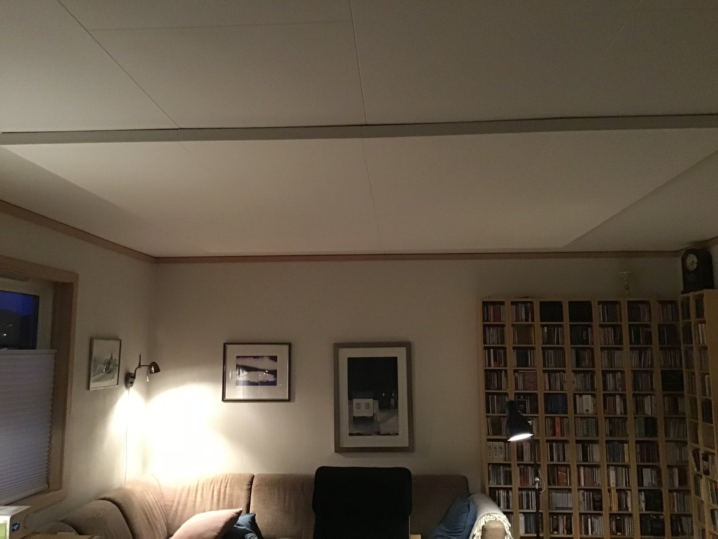

    Ikke uenig i dette. I mitt lytterom er det 40mm akustikkplater i taket over hele lytteområdet, heldekkende teppe på gulvet, i tillegg til dempeplater bak, i ett av hjørnene og noe på den ene siden der den ene høyttaleren står litt nærme vegg. Minimalt på sidene da jeg opplever at dette reduserer romfølelse og opplevd bredde.
    Det er godt, at du ikke har 40 mm på gulvet og et tæppe under loftet :)
    For at nørde lidt... Det er positivt ment. :cool:
    Som du helt sikkert ved, er det godt, ikke at have to parallel ubehandlede flader på grund af flutter effekten. Her tænker jeg gulv og loft, frontvæg og bagvæg. Det er noget andet med sidevægge fordi de skal helst være ens og kun med tyndt absorbering eller endnu bedre med diffusere.
    I dit tilfælde for at nørde, :) havde nok været bedre med 50 mm under loftet og ikke noget gulvtæppe i stedet for. Fordi der så ville være en dæmpning, der ville dæmpe længere ned i frekvens.
    Det vigtigere er, at et absorberende loft akustisk svarer til et loft, der er uendeligt højt - uanset hvad reflekteres af lyd, der bevæger sig op, forsvinder og aldrig kommer tilbage. At have et loft, der enten er meget højt eller meget absorberende, er især vigtigt, for lyden. Min erfaring er så, at med diffusion er endnu bedre. Jeg havde Rockfon 22 mm. Burde havde haft 40 mm. De 22 mm gav et for dæmpet rum, så man blev træt, når man snakkede.
    Hvis man har et gulvtæppe, så prøv at lægge træplader på gulvtæppet og oplev en lydforbedring. Inden i et rom forventer ørene at det skal være refleksioner og ambient. Vi bruger refleksioner til at orientere os om, hvor lyden kommer i fra.
