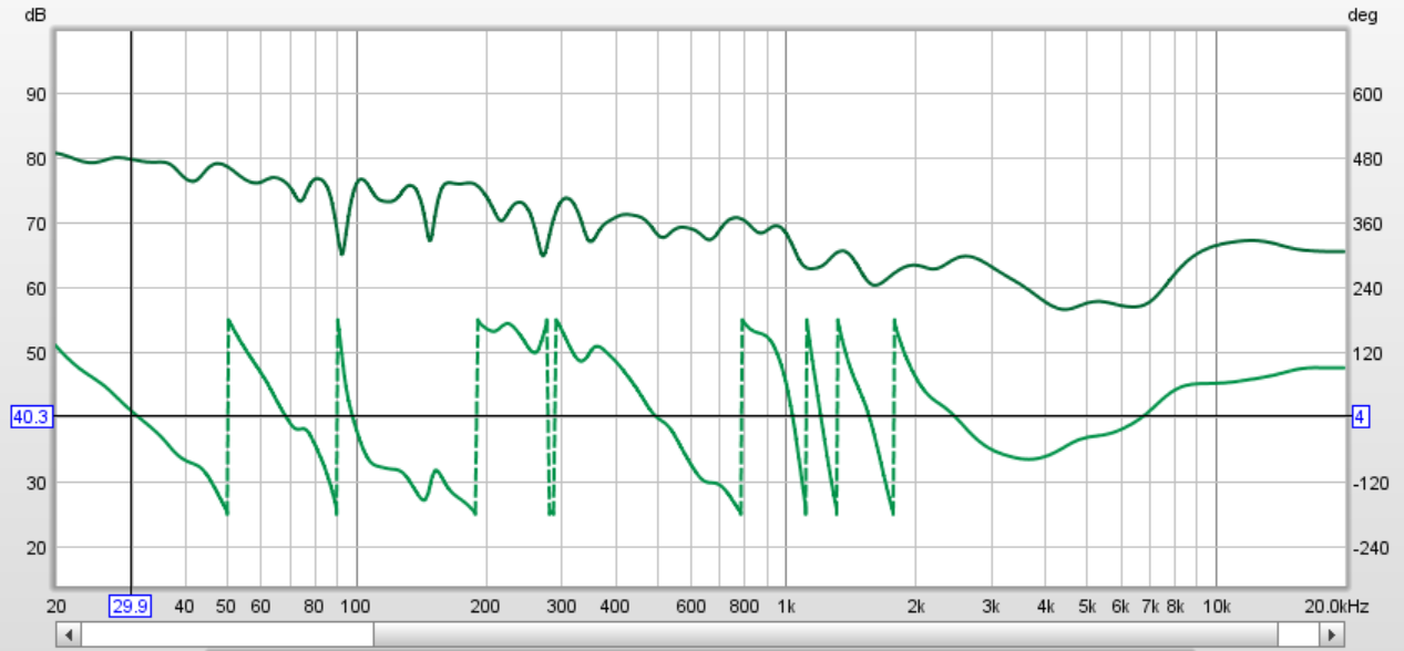

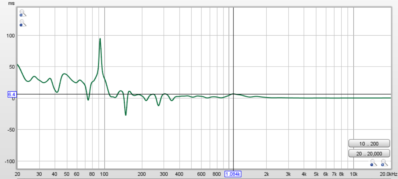

    Bare en tilfeldig måling av frekvens- og fasegang i lytteposisjon hos meg. Som man vil se er det ikke fasegang i øvre mellomtone som er det måleresultatet jeg er mest tilbøyelig til å skryte av. Roterer som en propell mellom 1 og 2 kHz.
    Ser ikke så aller verst ut som gruppeforsinkelse, men 6,4 ms ved 1,1 kHz er litt i overkant.
    Så jeg vil nok påstå at når QSound faktisk låter bra hos meg er det ikke på grunn av spikrak fase gjennom mellomtonen eller lignende.
    Vis vedlegget 717498
    Vis vedlegget 717499

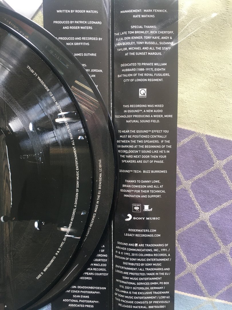

    Etter å ha testet dette sporet litt på forskjellige oppsett her hjemme så synes jeg det er snodig at man i det hele tatt HAR problemer med å få dette til... Hvis denne bikkja ikke kommer 90 grader fra høyre side så kan jeg ikke skjønne noe annet enn at det er noe seriøst gæli med akustikken og/eller oppsett av høyttalerne i rommet.
    Mulig det er noe feil hos meg da, men det er åpent på høyre side hos meg og bikkja kommer langt bakover , skrått til høyre absolutt ikke 90 grader

    Har ikke lest alle innlegg, men av de jeg har lest, er det ingen som sier noe lignende: på CD hører jeg hunden som den skal høres, men på vinyl er effekten nesten borte. Hva kan dét komme av? Har ikke prøvd striming, men regner med at det er likt som CD.
    Det kommer an på, hvilken vinylversion, du har, eller din oppsettning af PU.
    Der er utrolige mengder af "fake" pressings af Amused To Death. Så vidt jeg vet, er det KUN originalt førstepress og 200g-dobbelt genopptrykk
    på Analog Productions, som er "egte" versioner af denne. Fake-versionerne har ikke Q-sound og lyder nermest som MONO i.f.t originalen.
    Google er din ven til info om dette. :)
    Der er utrolige mengder af "fake" pressings af Amused To Death. Så vidt jeg vet, er det KUN originalt førstepress og 180-dobbelt genopptrykk
    En av de siste som kom ut.
    Denne:
    ptb
    27.11.2008
    14.942
    18.589
    ^^ Da teller jeg totalt 4 stk (Spania 1992, Nederland 1992 > 3 stk - sort, blå og rød).
    Picture Disc er offisiell selvom jeg ikke kjenne lydkvaliteten på den.
