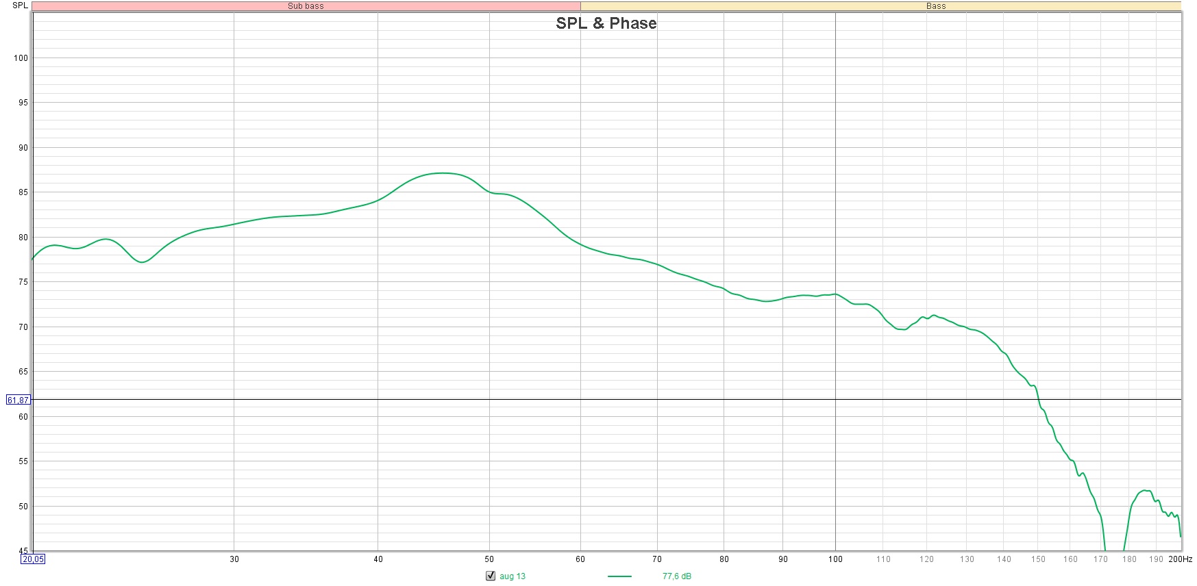

    Måtte teste flytting av andre absorbenter siden hele veggen bak lerretet ble fylt opp. Store endringer kan føre til at andre plasseringer må testes på nytt. Etter litt flytting fikk jeg opp 60hz dalen hele 1db. Et lite skritt for meg, ett stort skritt for menneskeheten ;)

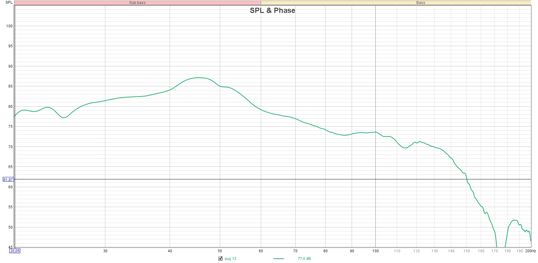

    Kona og eldste datter ser den 7. Harry Potter filmen, gøy når de bruker hjemmekinoen! De to yngste ser film i stua. Jeg planlegger kveldens tweaking 😄 Vil ha mer trøkk i brystet. Skal teste med litt mer økning i 60-80hz området i forhold til nåværende frekvensrespons vist i post 361.

    Økte på i 60-70hz hz området. Blir det nivået for høyt kamuflerer det frekvensene under, så la nivået litt høyere enn før men fremdeles lavere enn 50hz og lavere. Slapp opp litt i 120hz området og det hjalp også litt på smekket.

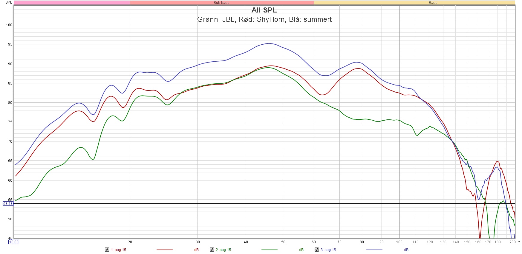

    Dette måler svært bra og som jeg håpte på! Utfasingen på 63hz er ikke tilstede. Fulgte planen og testet ulike plasseringer i høyden. Som beregnet måtte de høyt opp for å unngå utfasinger så bygde hylle i natt.
    Ivaols
    29.12.2004
    1.208
    541
    Flekkerøy
    Målingen over er kun av JBL. Når jeg får kablene som mangler skal de spille sammen med ShyHornene. Spent på summeringen til hele subbpakken!

    Er jo veldig bra utgangspunkt dette. Bare å dra ned 46 Hz 5 db så er alt mellom 20 og 80 Hz innenfor +/- 2 db.
    Mulig du er ute etter noe ekstra et sted.
    Ta turen hit for en sjekk. Ikke sikkert du er fornøyd med tingenes tilstand her heller. Vi sitter begge i nærheten av midten av rommet, noe som krever litt volum for at det skal trykke i kroppen her hjemme. Jeg er i hvert fall fornøyd.
