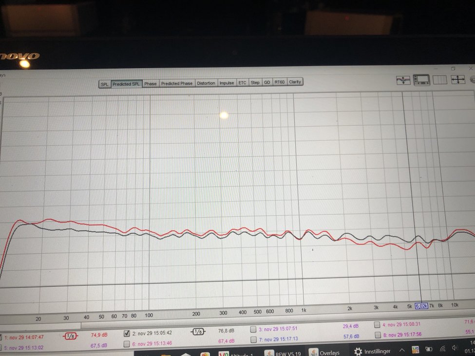

    Stadig eksperimentering. Koster ingenting og lærer litt hver gang. Nå testes ca 9db økning fra 100hz til rett over 50hz.
    Det ser jevnt og fint ut. Er det jekket opp mye med EQ der du hadde dippen?
    4db opp på 62hz, ellers bare jekket ned.
    Ser at du har økning fra 100hz til 60hz. Det får jeg ikke til uten å heve mye mer på 62hz, så økning fra 100hz til 53hz blir testet videre. 9db opp er kanskje litt mye men det finner jeg fort ut av når jeg får tid til å lytte.
    Hvilken bratthet på LP filter ville du brukt med trygghet? Laveste jeg kan sette er på 20hz. Grafen over er med 24db BW filter. Får mye mer nivå i 20-30hz området med 12db filter men vil ikke ødelegge elementene! Tuningfrekvens på 15hz på ShyHornene så vidt jeg husker.

    Det at stigningen stopper på 50 eller 60 Hz spiller liten rolle. Vil variere litt på forskjellige rom hva som passer av tilt i bassområde.
    Det skal mye til for at du ødelegger de. Mener mekanisk utsving er +/-22mm. Bruk så lav og slakk høypass du kan.
    Tuningfrekvensen kan du måle ved å plassere mikken et godt stykke oppe i hornet. Så tar du ett sveip uten HP inne

    Lavt og slakt. Tester et 12db Butworth filter på 20hz. Bedre impuls respons, bedre group delay og høyere nivå under 20hz.

    Ikke lange lytteseansen før det er klart at kraftig økning fra 100hz til 50hz blir for tungt hos meg. Mister smekket. Har lagret en setting til test for film. Litt økning i 20-30hz området kan bli gøy til film! Heldigvis lagret forrige setting så smekket er tilbake med kun et tastetrykk.

    Alltid gøy å prøve ut forskjellige ting. Jeg har det steppet på 3 db. Kanskje litt lite tyngde, men litt smekk er det

    Har samme erfaring,fra 100hz, +2,5 - 3 db ned til 65, så ca +2 db til 30, +2db til 20 og helt ned
    Men jeg har flere presets som varierer både i topp og bunn, alt etter sjanger og dagsform.
    Bruker du FIR filter i Trinnov? Har ikke hørt FIR filter selv men liker tanken på delefilter og EQ som ikke tøyser med fase.

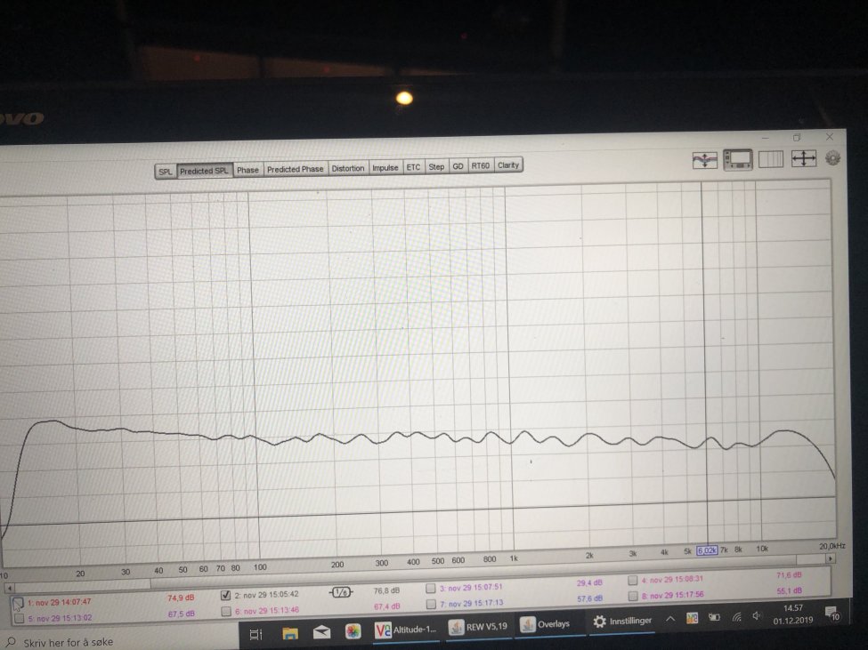

    Dette fungerer bedre. Grafen med lavest nivå under 40hz er den gamle favoritten. Utfordreren har fått mer i bunn. Har ikke boostet men trukket mer ned over 40hz og økt nivået til subkanalen. Klokka er blitt mange så dette må det lyttes mer til før konklusjon men virker lovende til nå.
    Jeg ligger mye flatere fra 70-100 hz enn dette. Det gir bedre tonalitet oppover, og gjør at jeg kan spille høyere uten at det maskeres noe. Kan jeg få se hele Amplituden i frekvens?

    Men nedover er den mer identisk enn den gamle favoritten din. Roomgain gjør at bunnen min klatrer ned mot 20 hz, det lar jeg være for det funker fjell til filmer, men jeg PEQ er det vekk til musikk, og ligner mer på din der.
    Mener du at nivået ditt fra 70-100hz er høyere og mer likt lavere i frekvens? Har trukket ned i det området så har mulighet for å slippe opp igjen. Skal legge ut hele frekvensområdet når jeg får mulighet.
