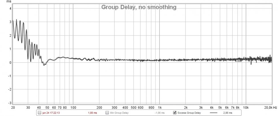

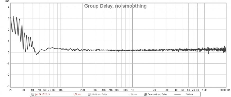

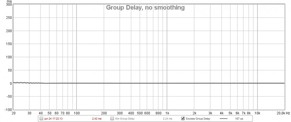

    GD delay uten smoothing, har mest bølger og daler, den sorte viser excess GD.
    GD viser forsinkelse i bassen, mens excess GD ser det ut som bassen er for tidlig. Kan noen forklare?

    Ut i fra mine tolkninger i Excess Group delay (se forrige graf) kan det virke som jeg har stort sett minimum fase og da kan det være hensiktsmessig med korrigeringer også i lytteposisjonen. Straff meg gjerne hvis jeg har mistolket :)

    Etter sideturen med minimum fase og ikke minimum fase er jeg tilbake til opprinnelig fremdriftsplan, Helmholtz-resonator kasser og dippen i 60hz området.

    Du tenker riktig, der minimum fase er flat kan du trygt drive EQ. I ditt tilfelle ser det ut som det er hele veien :)
    Det er helt naturlig at bassen varierer mye i forhold til hvor man befinner seg i rommet. Skal man unngå det er det single eller doble bass array eller multi-sub oppsett med nok subber spredd rundt som hjelper på jevn bass i hele rommet.
    Har glemt hva jeg har lest tidligere, men en sub på midtpunktet på en av veggene vil muligens løse hele 60 hz problemet?
    Mye bedre løsning enn en enorm helmholtz imo :)
